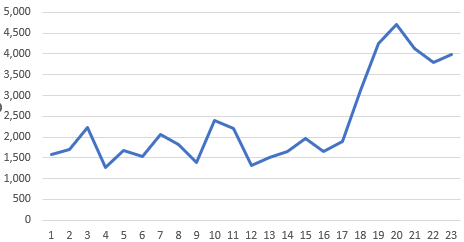

sk0yern Skrevet 8. januar Rapporter Del Skrevet 8. januar Salvesen. skrev (4 minutter siden): Det er bare lading til få. Og hvordan skal en begrense det til de få? Og hvordan skal vi fordele timene? Poenget er at DIN topp er når du lader. Og jo flere som kommer inn med elbiler jo flere slike topper får vi, til slutt lager det krøll. Som nevnt vill de fleste drite i slikt også å lade når det er billigst, mange automagisk. Da får vi ett giga problem da alle slår på sin topp til samme tid. Det er ganske enkelt matematisk dette. Som sagt råder jeg deg til å se på dine egne tall og innse at du lager en gigantisk topp når du lader. Og siden du etter endeløse oppfordringer ikke har gjort det kan jeg jo vise mine, så kan du jo foreslå hvor jeg kan plassere 12kW uten å få en topp i mine 24 timer: Også må du klare å se forbi hele nettet, det er masse lokale problemer. Gratulerer, du har en peak kl 20, når strømnettet generelt har høy belastning. Jeg har en peak kl 02, når strømnettet har lavest belastning. Så får du klappe deg selv på skulderen over at du har lavere peak 1 Lenke til kommentar
Salvesen. Skrevet 8. januar Rapporter Del Skrevet 8. januar sk0yern skrev (3 minutter siden): Gratulerer, du har en peak kl 20, når strømnettet generelt har høy belastning. Jeg har en peak kl 02, når strømnettet har lavest belastning. Så får du klappe deg selv på skulderen over at du har lavere peak Ja jeg har ca 1/4 av din peak, så det er lett å forstå hvem som belaster nettet... Min peak er innenfor normalforbruket også. Ditt er LANGT utenfor. 1 Lenke til kommentar
sk0yern Skrevet 8. januar Rapporter Del Skrevet 8. januar Salvesen. skrev (7 minutter siden): Ja jeg har ca 1/4 av din peak, så det er lett å forstå hvem som belaster nettet... Min peak er innenfor normalforbruket også. Ditt er LANGT utenfor. Det er som å argumentere for at det er smartere å kjøre en knøttliten bil i rushtiden, istedenfor en buss midt på natta. Hvem er med på å lage kø, bussen eller bilen? 1 Lenke til kommentar
Salvesen. Skrevet 8. januar Rapporter Del Skrevet 8. januar sk0yern skrev (2 minutter siden): Det er som å argumentere for at det er smartere å kjøre en knøttliten bil i rushtiden, istedenfor en buss midt på natta. Hvem er med på å lage kø, bussen eller bilen? Det er ikke det samme i det heletatt, det er mer som å kjøre 4 biler mot 1. Men analogien er håpløs. Jeg lader og holder meg innenfor snittbrukeren, du gjør ikke. Du er langt utenfor og betaler også derfor mer i nettleie enn meg. Fremover kommer jeg til å holde meg under 5kW for alle timer, må bare få opp styringen igjen. Da betaler jeg minstepris, for jeg bidrar minst til kostnader i nettet. Lenke til kommentar
sk0yern Skrevet 8. januar Rapporter Del Skrevet 8. januar Problemet ditt, er at du tror det er bedre å bruke 5kW døgnet rundt, enn å bruke 3kW i peak hours, og 12kW i tider der det er lavt forbruk. At din graf er flat er totalt likegyldig, når lasten ellers i nettet følger en sinus-kurve. Dette handler ikke om din og min graf, det handler om hvordan belastninger i hele områder totalt ser ut. Du må gjerne kjempe for at alle bør ha helt flatt forbruk, lykke til sier jeg bare. 2 Lenke til kommentar
Salvesen. Skrevet 8. januar Rapporter Del Skrevet 8. januar sk0yern skrev (Akkurat nå): Problemet ditt, er at du tror det er bedre å bruke 5kW døgnet rundt, enn å bruke 3kW i peak hours, og 12kW i tider der det er lavt forbruk. At din graf er flat er totalt likegyldig, når lasten ellers i nettet følger en sinus-kurve. Dette handler ikke om din og min graf, det handler om hvordan belastninger i hele områder totalt ser ut. Du må gjerne kjempe for at alle bør ha helt flatt forbruk, lykke til sier jeg bare. Nei det er ikke problemet mitt, det er hele poenget. 5kW er innenfor normalforbruket og skaper ingen økning i nettet. 12kW er langt utenfor normalforbruket og skaper økning. Det er ganske lett å forstå at dette skaper høyere kostnader i nettet, det er bare til å se på nettavgiften. Den er høyere ved 12 enn 5, LES høyere kostnader. Om alle har en jevn kurve i normalforbruket så får vi ingen topper og ingen bunner, vi får en kraft som er jevn og innenfor det nettet klarer å levere. Det er helt topp! Det er det som er ønskelig, bare ring NVE og forhør deg. Jeg står med NVE jeg, så lykke til DEG sier bare jeg og lykke til med kostnadene 😛 1 Lenke til kommentar
