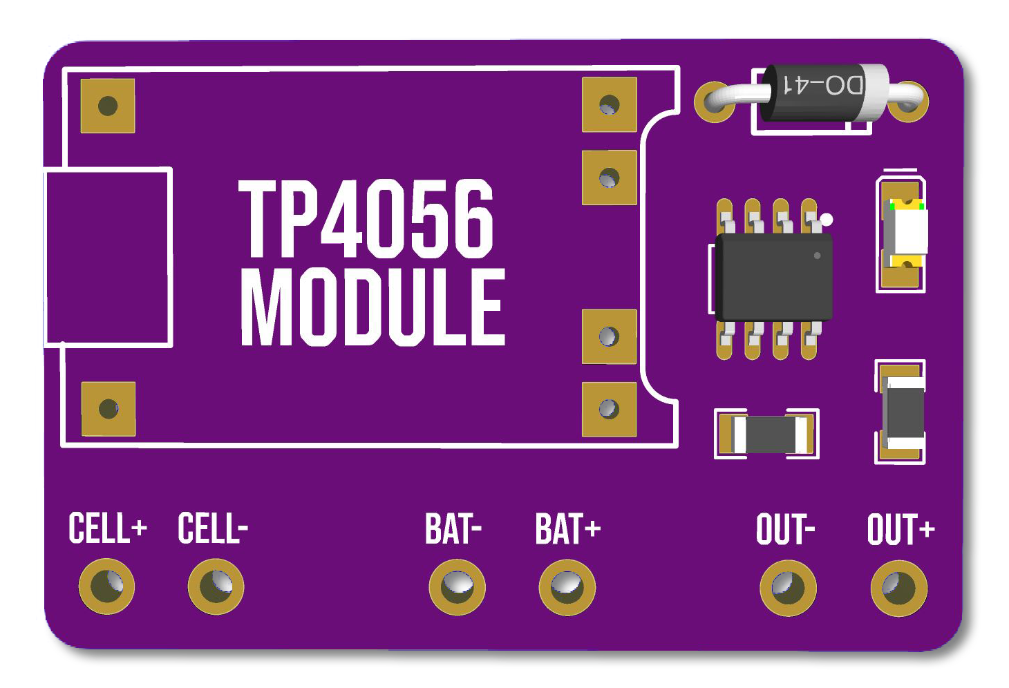

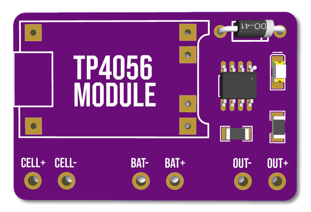

Da har jeg laget min egen "ladekrets" som egentlig kun består av et kretskort hvor man kan lodde på en ferdig TP4056 modul hvor jeg har lagt til en P-mosfet og en diode etc. slik at den kan brukes som en solcellelader med 18650 celler.
