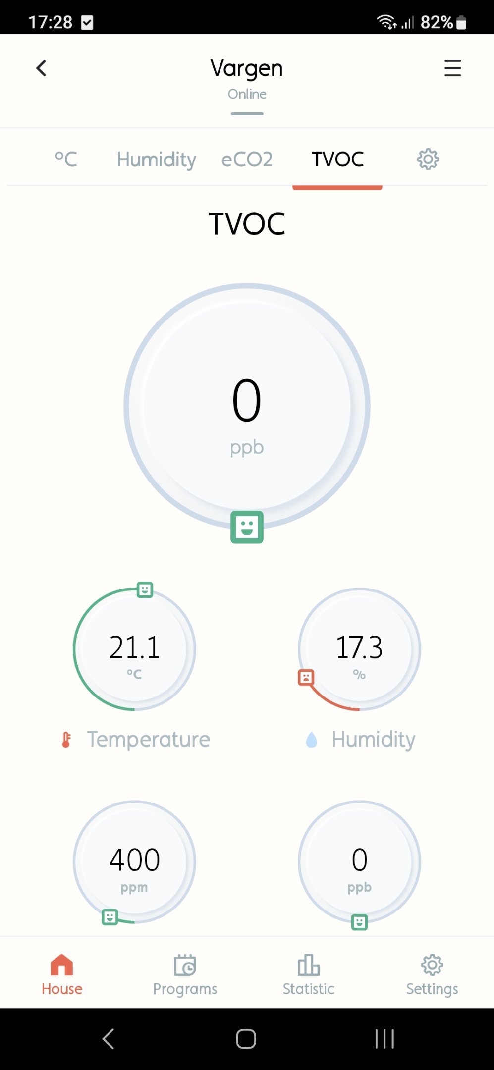

DJViking Skrevet 23. oktober 2023 Forfatter Del Skrevet 23. oktober 2023 (endret) En luftfukter hjalp ikke så veldig mye på luftkvaliteten, men luften føles bedre i alle fall (ikke så tørr). Luften er fortsatt tung. Mitt hygrometer i Mills Sense, mens min Wilfa Haze har stått på kontinuerlig ikke går særlig opp over 20%. Men det innebygde hygrometer i luftfukteren måler høyere. Kan det være at luftfukteren ikke klarer å spre den fuktige luften så veldig langt unna, men kun i det området rundt luftfukteren? Jeg vurderer å skaffe meg en bedre og kraftigere Luftrenser, enn den jeg har i dag (Electrolux Flow A3). https://www.elkjop.no/product/hjem-rengjoring-og-kjokkenutstyr/inneklima-og-varme/luftkvalitet/luftrenser/coway-storm-luftrenser-ap1516d/AP1516D#features https://www.elkjop.no/product/hjem-rengjoring-og-kjokkenutstyr/inneklima-og-varme/luftkvalitet/luftrenser/electrolux-pure-a9-luftrenser-pa91-404dg/23628 https://www.elkjop.no/product/hjem-rengjoring-og-kjokkenutstyr/inneklima-og-varme/luftkvalitet/luftrenser/blueair-5210i-dustmagnet-luftrenser/446627 Disse er god del dyrere. 3500kr - 4200kr. De dyrere fra Electrolux og de fra Coway er Luftrensere anbefalt av Nordisk astma- og allergiforbund. Jeg vet min Electrolux Flow A3 fungerer i alle fall på å samle opp støv (kanskje mer), fordi jeg må bytte filteret omtrent hvert 6 måned. Men det hjelper ikke på at luften fortsatt er tung å puste gjennom nesen. Det eneste som hjelper der, er å lufte skikkelig, men det går ikke så veldig nå på vinteren hvor det er veldig kaldt ute. Endret 23. oktober 2023 av DJViking Lenke til kommentar https://www.diskusjon.no/topic/1939241-luftrenser-hjelper-ikke-h%C3%B8y-co2-og-tvoc/page/2/#findComment-26799778

DJViking Skrevet 12. november 2023 Forfatter Del Skrevet 12. november 2023 Når jeg har luftfukteren på full guffe, så viser luftrenseren Gult nivå. Hva kan det komme av? Luftfukteren og Luftrenseren står omtrent 1 meter fra hverandre. Lenke til kommentar https://www.diskusjon.no/topic/1939241-luftrenser-hjelper-ikke-h%C3%B8y-co2-og-tvoc/page/2/#findComment-26820234
