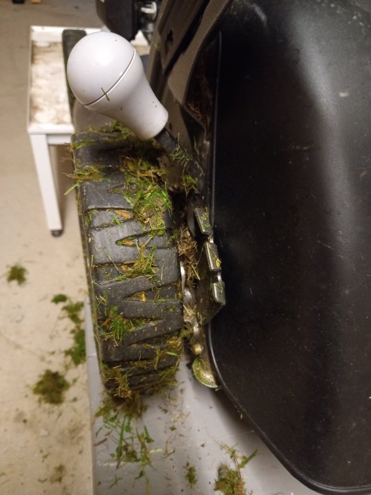

stamkunde Skrevet 17. september 2023 Forfatter Skrevet 17. september 2023 Dr. Brodsky skrev (Akkurat nå): Ikke demonter motoren. Det er mest sannsynlig en wire som har røket/hoppet av, for mye gress/drit samlet opp ett eller annet sted som gjør at det blir for mye motstand for hjulene, et tannhjul som er ødelagt/ikke har kontakt eller at det finnes en funksjon for å sette hjulene i fri og du har vært borti dette ved et uhell. Det som skjedde var at jeg plasserte gressklipperen for lavt inntil gresset foran. For man kan justere både foran og bak for å senke/heve gressklipperen fra gresset. Jeg tenkte ikke over det før det var for sent. Jeg har fjernet det som kan fjernes under og rundt hjulene av gress. Men likefullt går den ikke fremover "av seg selv". Når jeg presser gass, så kommer wiren dit den skal. Det virker for meg at dette er drivreim. Da må jeg vel skru av motoren?
stamkunde Skrevet 17. september 2023 Forfatter Skrevet 17. september 2023 Dr. Brodsky skrev (3 minutter siden): Ikke demonter motoren. Det er mest sannsynlig en wire som har røket/hoppet av, for mye gress/drit samlet opp ett eller annet sted som gjør at det blir for mye motstand for hjulene, et tannhjul som er ødelagt/ikke har kontakt eller at det finnes en funksjon for å sette hjulene i fri og du har vært borti dette ved et uhell. ja, kan godt være tannhjul som er ødelagt, men usikker hvor jeg skal se etter det.

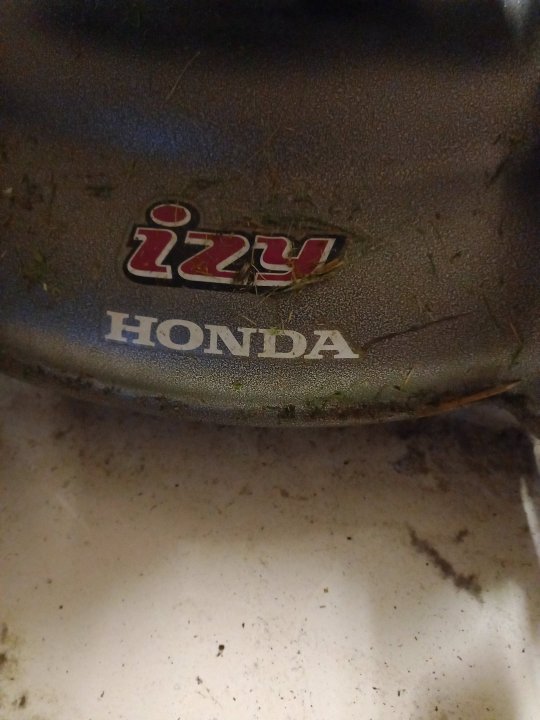

mobile999 Skrevet 17. september 2023 Skrevet 17. september 2023 stamkunde skrev (1 time siden): hvis den er skjult, betyr jeg må demontere venstre hjul? Nei. Izy er navnet på en serie klippere i den rimeligere enden av skalaen til Honda. Disse har ganske enkle girkasser og det er stort sett å sjekke at drivreima og wiren for drift er i orden. Kjennes wiren for drift normal? Hva er den fullstendige modellbetegnelsen på klipperen (f.eks. HRG465C SDE)? Det står på et klistremerke på karosseriet rett foran det svarte dekselet for oppsamleren.
