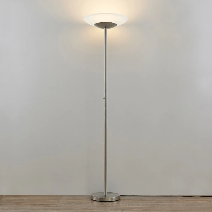

DJViking Skrevet 10. august 2023 Forfatter Skrevet 10. august 2023 sedsberg skrev (1 time siden): Ville tro det var bedre å bytte hele lampa når en går over til LED. Erstatnings-pærer pleier å være sub-optimalt. Bedre med lamper som faktisk er bygd spesifikt for LED. Bytta selv ut en 1000W halogenkaster med en 100W LED-kaster. LED-lampa gir markant mer lys, og ikke minst så har den nå vart mye lengre enn halogenpærene pleide å vare. Disse lampene er ganske dyre. Og selge mine 2 gamle får jeg knapt 200kr stykket for. Nye koster mellom 1200-1900kr. Hvis jeg vil kjøpe en gulvlampe uten leselampe, 2500kr. https://www.lampegiganten.no/p/elc-ioana-led-gulvlampe-uten-lesearm-dimbar-9628489.html
