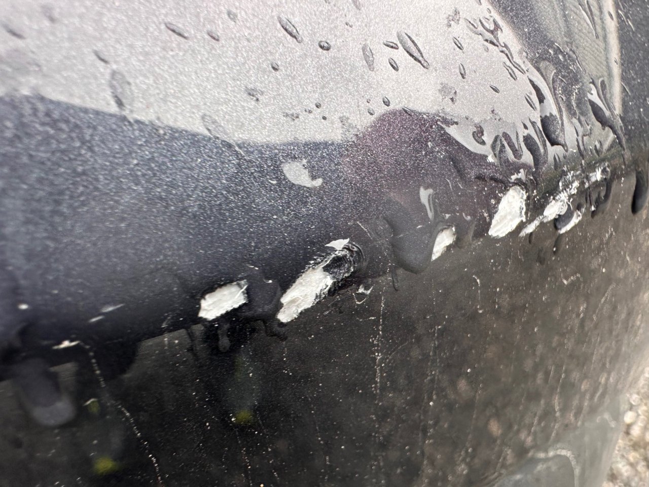

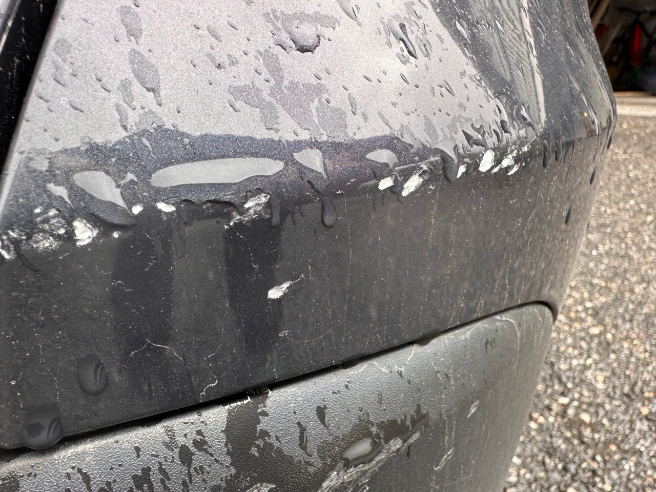

torbjornhb Skrevet 18. juli 2023 Forfatter Skrevet 18. juli 2023 (endret) Musefella skrev (1 minutt siden): Ja, men de som du får på biltema er ræva. Fargene stemmer ikke overhode. Kjøp heller en hos forhandleren eller nettet til din konkrete lakk-kode. Før du lakkerer så er det viktig at du skraper bort synlig rust og behandler området med brunox eller lignende midler. Takk. Har du et konkret tips? Her er bilder av skaden. Endret 18. juli 2023 av torbjornhb
El burro Skrevet 18. juli 2023 Skrevet 18. juli 2023 torbjornhb skrev (6 minutter siden): Takk. Har du et konkret tips? Her er bilder av skaden. Det der ser jo ut som plastikk eller glassfiber og det ruster ikke. 1 1
torbjornhb Skrevet 18. juli 2023 Forfatter Skrevet 18. juli 2023 El burro skrev (11 minutter siden): Det der ser jo ut som plastikk eller glassfiber og det ruster ikke. Ja søren, når du sier det... Det er jo støtfangeren...
Musefella Skrevet 18. juli 2023 Skrevet 18. juli 2023 Der ville jeg ha brukt sparkel først, pusset det ned og spray lakk, men vanskelig å få det 110%.

Milhouse85 Skrevet 18. juli 2023 Skrevet 18. juli 2023 https://www.biltema.no/verktoy/sliping/slipepapir/slipepapirark-20-stk-2000034930 https://www.biltema.no/bilpleie/bilvedlikehold/bilsparkel/finsparkel-2000041672 https://www.biltema.no/verktoy/sliping/slipepapir/vatslipepapir-6-stk-2000034932 https://www.biltema.no/bilpleie/bilmaling-og-lakk/utbedringslakk/utbedringslakk-svart-halvblank-400-ml-2000052180 Så kanskje du får det 95% ... (bra nok det ;p) Gjest MKII skrev (5 timer siden): Du tar helt feil: Det er UMULIG å få det 110%😝 😂
iknutis Skrevet 19. juli 2023 Skrevet 19. juli 2023 torbjornhb skrev (23 timer siden): Ja søren, når du sier det... Det er jo støtfangeren... Da er det bare å drite i det. Hvis du vil bruke noen hundrelapper på lakk, stikker du innom merkeforhandler og kjøper deg en lakkstift. Eller du kan kjøpe en sprayboks på Øverland & co. 1
