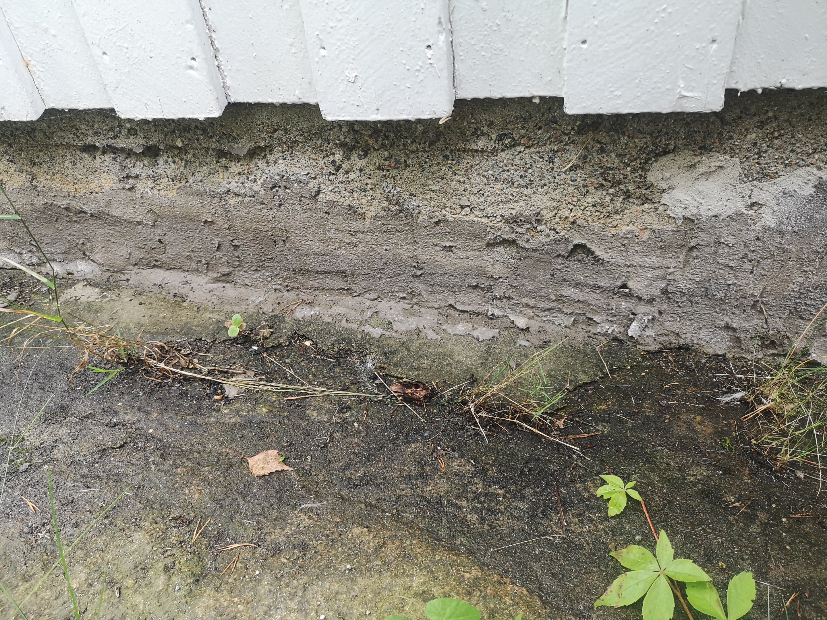

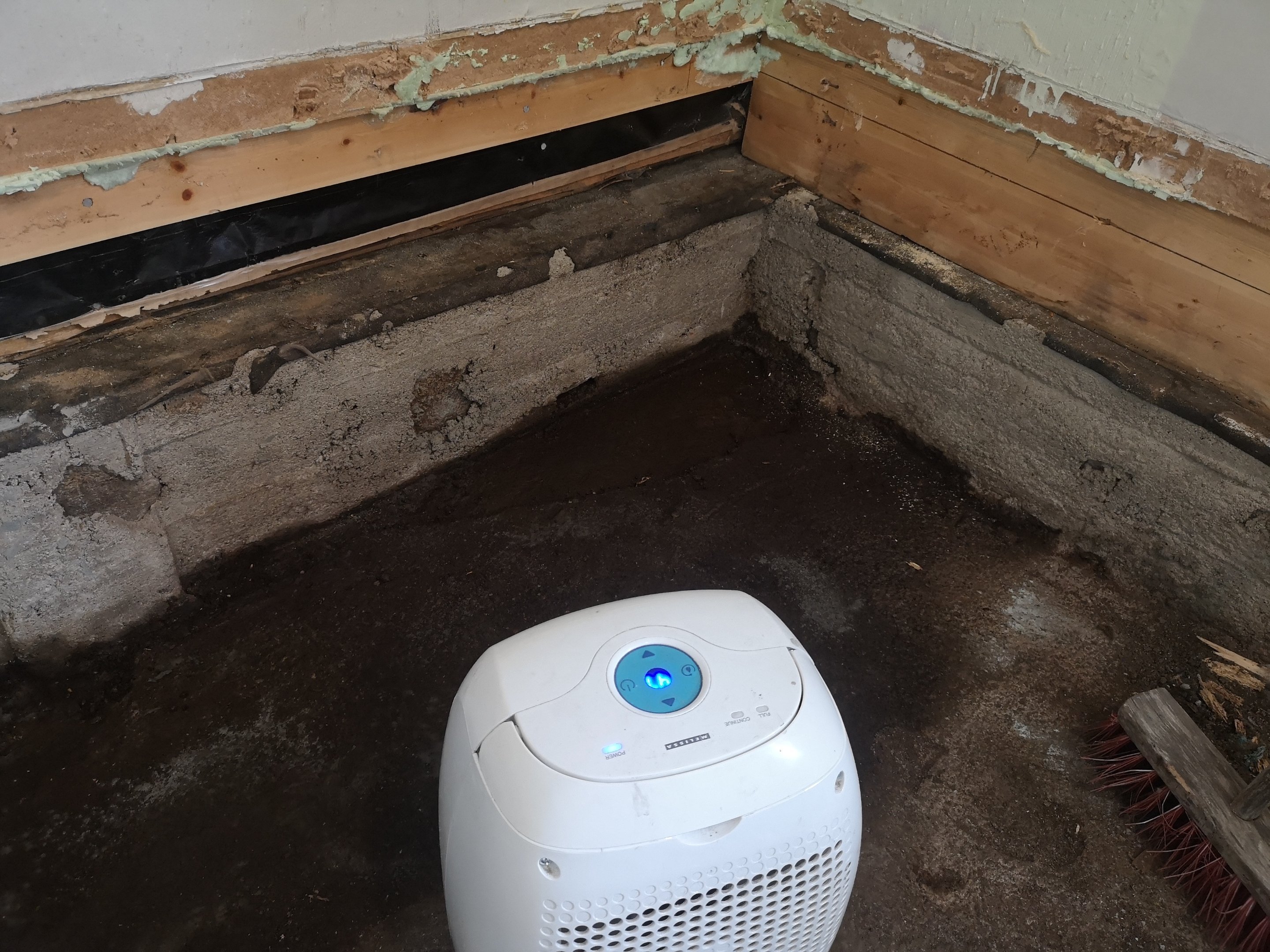

plankeby Skrevet 16. juli 2023 Skrevet 16. juli 2023 (endret) Fjernet et golv totalt da jeg fryktet råte eller sopp, overrasket over fravær av råte. Rommet er 4x2 meter og har 35-40 cm grunnmur rundt hele rommet. Da det regnet så jeg hvor mye vann som trenger inn der. Vann kommer inn langs fjell under grunnmur. Vil f.eks. slamming eller annet kunne lage et vanntett skott mellom fjell og grunnmur? Hedy K11??? Poenget er tett mellom fjell og mur, som holder i noen tiår... Innspill ønskes. Skal selvsagt se muligheter utenfor grunnmuren også, men vanskelig terreng gjør at det blir mye tilsig av vann derfra. Det er en gang lagt på litt betong utenfor, men hindrer ikke vanntilsig. Endret 16. juli 2023 av plankeby Det grønne er rester av byggskum..

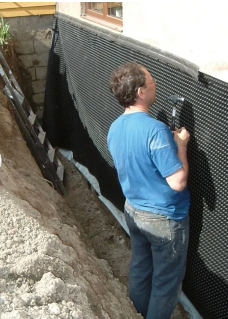

NoBo Skrevet 16. juli 2023 Skrevet 16. juli 2023 Hvis du fjerner massen på utsiden av muren så kan grunnmursplast være et alternativ. God drenering vekk fra muren er uansett en god ting 😉 https://www.biltema.no/bygg/vvs/drenering/fuktisolasjonsmatte-2000048221 https://www.obsbygg.no/trelast-og-tyngre-byggevarer/grunnmur-og-drenering/grunnmursplast/2293553?v=ObsBygg-7057754017146
plankeby Skrevet 16. juli 2023 Forfatter Skrevet 16. juli 2023 (endret) NoBo skrev (1 time siden): Hvis du fjerner massen på utsiden av muren så kan grunnmursplast være et alternativ. God drenering vekk fra muren er uansett en god ting 😉 https://www.biltema.no/bygg/vvs/drenering/fuktisolasjonsmatte-2000048221 https://www.obsbygg.no/trelast-og-tyngre-byggevarer/grunnmur-og-drenering/grunnmursplast/2293553?v=ObsBygg-7057754017146 Som bildet i mitt innlegg viser er det kun centimeter fra fjell til toppen av muren 🤓 Det har gått bra i 60 år, men nytt gulv vil jo tette rommet mer. Man bygde mye idiotisk plassering på 60-tallet også. Endret 16. juli 2023 av plankeby
Serpentbane Skrevet 16. juli 2023 Skrevet 16. juli 2023 Vanskelig å skjønne helt hvordan dette er bygget ut fra bildene. Kan være lurt å tegne et tverrsnitt av muren med berget på utsiden og gulvet på innsiden så man vet hva det er man svarer på. Jeg tolker det etter å ha lest og studert bilde slik at grunnmur er murt rett på berg, og at det også er berget vi ser på innvendig bilde. Så er innergulv i rommet tregulv som er hevet 30-40 cm opp fra berget?

plankeby Skrevet 16. juli 2023 Forfatter Skrevet 16. juli 2023 Serpentbane skrev (6 minutter siden): Vanskelig å skjønne helt hvordan dette er bygget ut fra bildene. Kan være lurt å tegne et tverrsnitt av muren med berget på utsiden og gulvet på innsiden så man vet hva det er man svarer på. Jeg tolker det etter å ha lest og studert bilde slik at grunnmur er murt rett på berg, og at det også er berget vi ser på innvendig bilde. Så er innergulv i rommet tregulv som er hevet 30-40 cm opp fra berget? Gulvet (lektene) hviler på betongen som stikker inn. Gulvet man går på er tett under veggplate på bildet. Stripen er fra gulvlist.

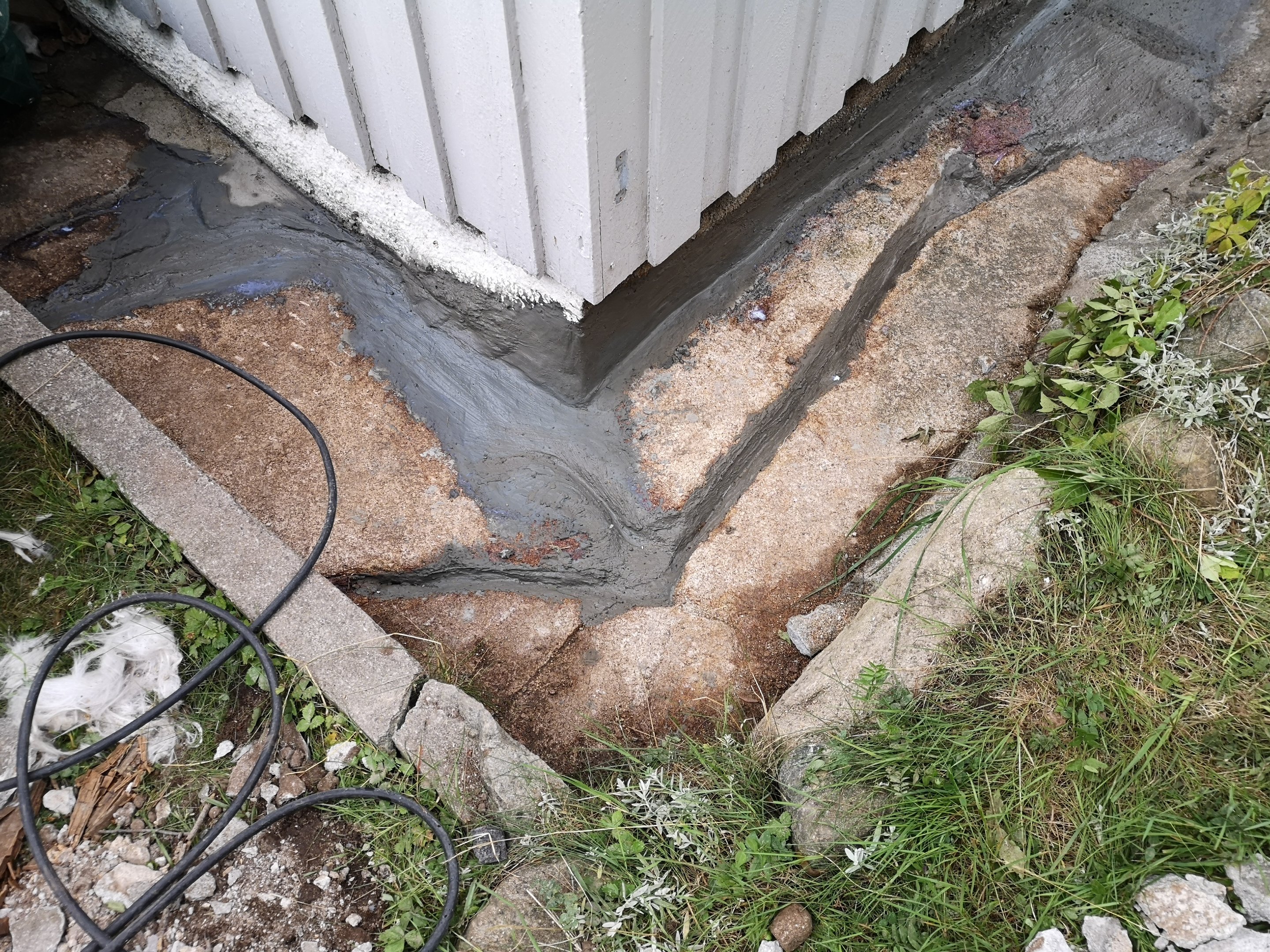

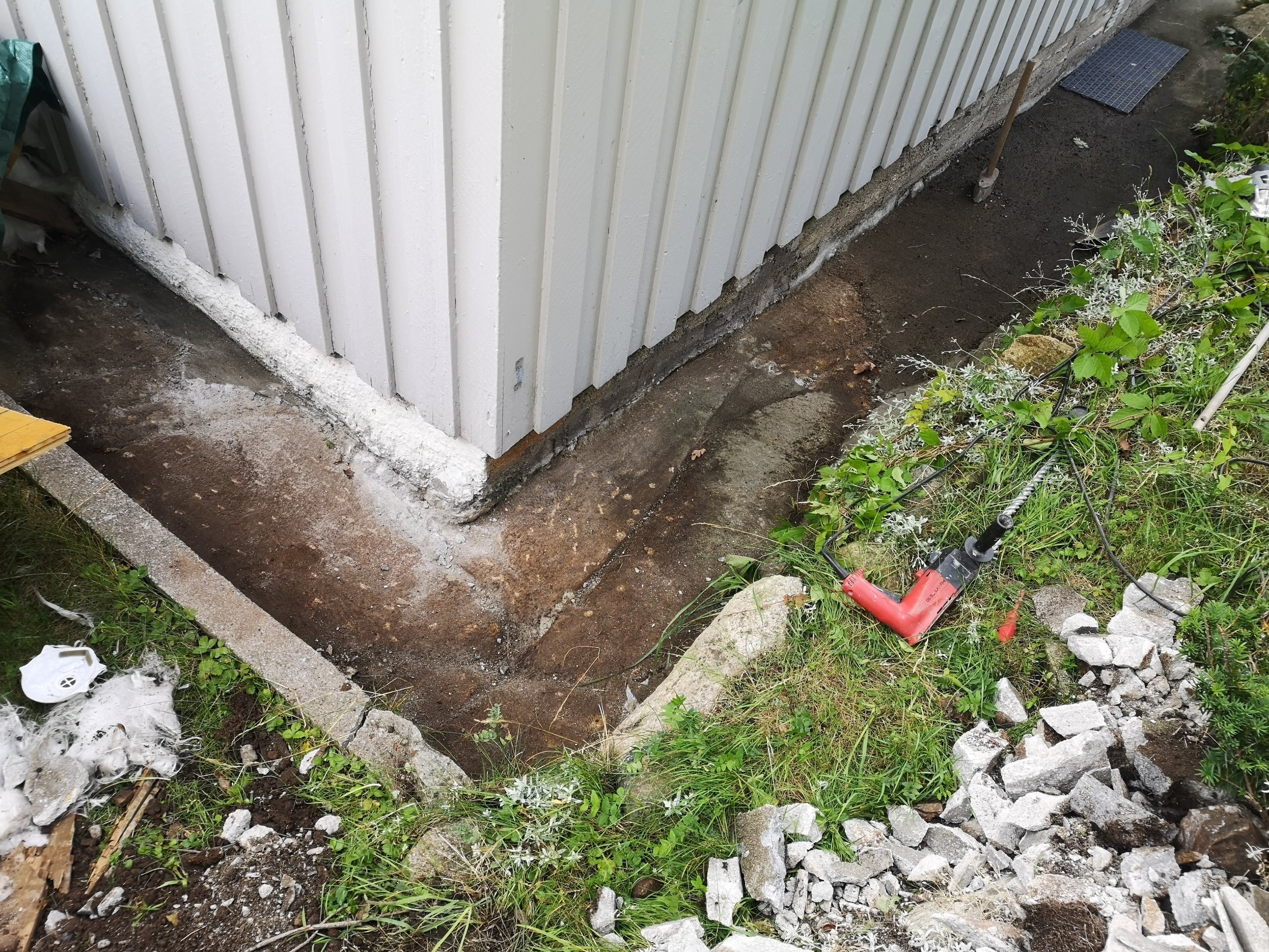

plankeby Skrevet 17. juli 2023 Forfatter Skrevet 17. juli 2023 (endret) Fått bort tynt sementbelegg på fjell. Dypde syntes ikke på bildet. På hjørnet er det mer dybde på muren. Det grønne rundt er fjellskråning oppover. Nederte bilde fjell spyler, noe betong på bakke fjernet. Laget avrenning for vann. Smurt på betong med lateks i (Heidy JZ). Endret 17. juli 2023 av plankeby 1
