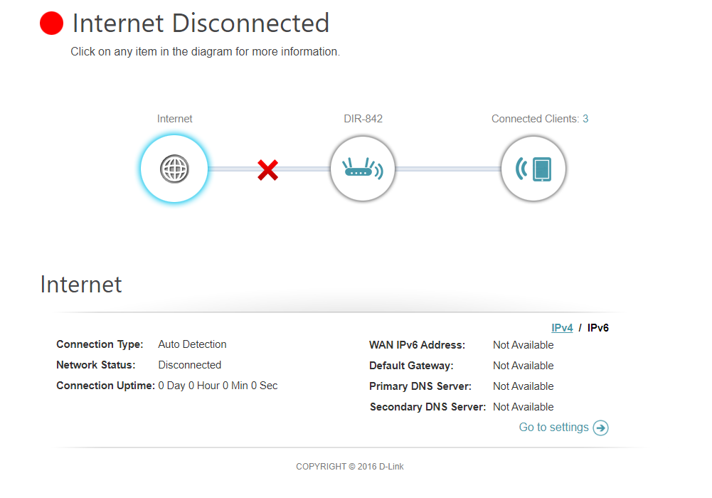

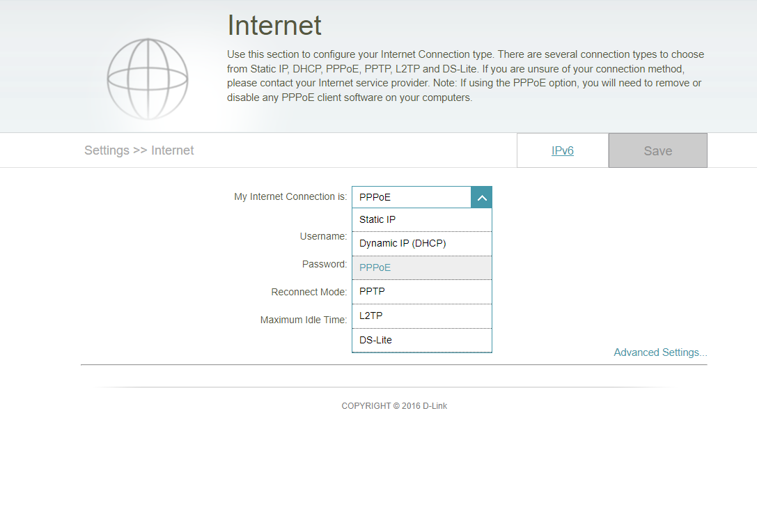

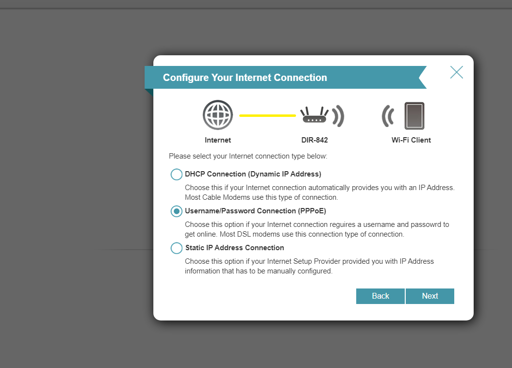

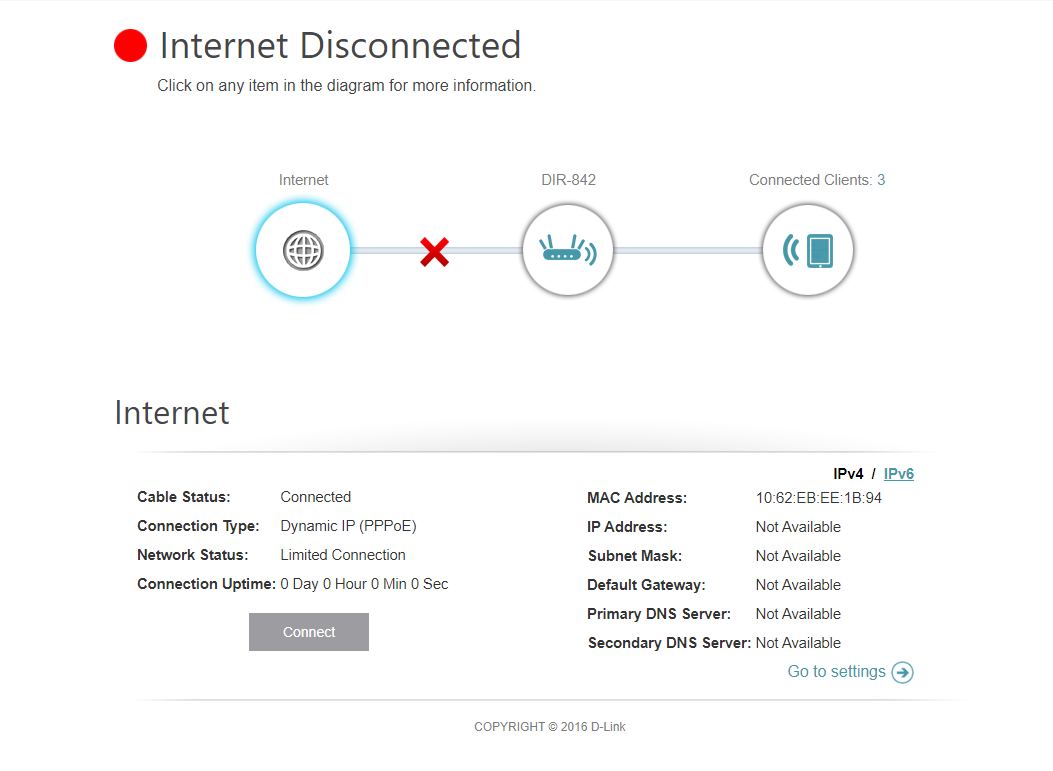

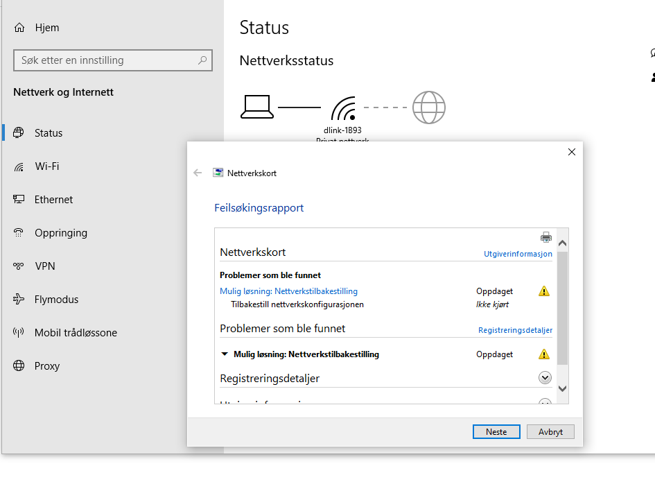

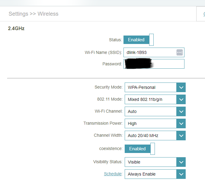

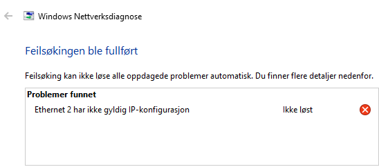

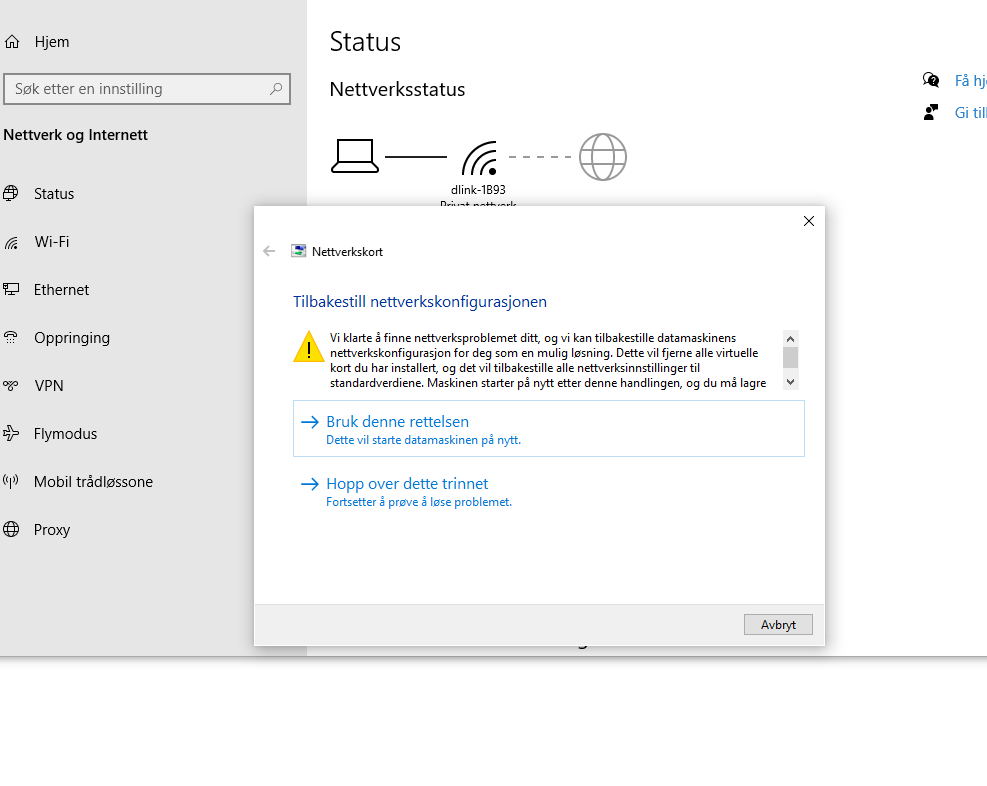

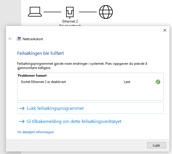

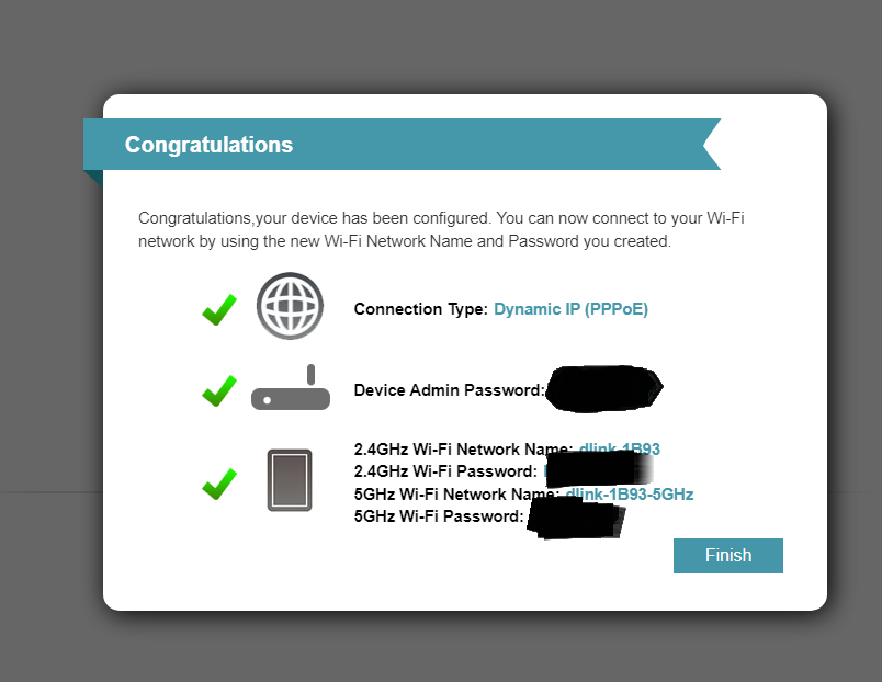

ltdata Skrevet 23. juni 2023 Forfatter Skrevet 23. juni 2023 Har kontaktet internettleverandøren min og de sier ingenting er feil med nettet mitt i hvert fall. Det er veldig mye rart som skjer og jeg klarer ikke se sammenhengene men her er litt info: 1. I dag fikk kona opp en wifi konfigureringsboks opp på sin laptop, og hun fikk fullført prosessen. Skrev inn brukernavn(nettverksnavn) og passord. Trodde da at wifi ruteren var konfigurert men kom alikevel ikke på nett via wifi. 2. Tidligere var stasjonær pc koblet til en slik switch tror jeg, og denne switichen hadde igjen en kabel som var koblet til veggen. Men nå virker bare kabel nett hvis jeg er koblet direkte til veggen. Og jeg måtte gjøre mye diagnose før jeg fikk det til å virke.
ltdata Skrevet 23. juni 2023 Forfatter Skrevet 23. juni 2023 Sender ved ulike screenshots. Har prøvd mye rart nå. Jeg har en mistanke om at wifi routeren ikke virker slik den skal siden den eneste måten jeg kan koble til nett nå er direkte til veggen med kabel.
nightowl Skrevet 24. juni 2023 Skrevet 24. juni 2023 Nå tror jeg endelig at jeg skjønner problemet ditt. 😀 Du har brukt denne boksen som trådløst aksesspunkt, muligens også svitsj for kabeltilkobling. Og ikke som ruter, fordi du allerede er bak en ruter et annet sted - derav muligheten for å få Internett ved å bruke nettverkskontakten på veggen direkte. Hvis WLAN-et dukket opp for din kone, tyder det på at du faktisk har WLAN igjen etter nullstillingen. Du trenger bare gå inn på boksen og skru av DHCP - denne står på som standard. I tillegg må du sette en statisk IP-adresse som aldri vil bli forsøkt brukt, pluss riktig subnett. Dette gjøres best ved å logge inn på den egentlige ruteren og studere DHCP-innstillingene først. (DHCP = tjeneste for å gi IP-adresser til nettverksenheter.) Ruteren du allerede befinner deg bak, er den eneste enheten som bør gi ut adresser. Husk også å koble til boksen din riktig, jeg mistenker at du kanskje har benyttet WAN-porten ("Internett-porten" = gul farge), i stedet for en vanlig nettverksport. Da blir det enda mer krøll .. Dette er ganske enkel nettverkskonfigurasjon, men det krever bittelitt peil. Å forklare hvordan man skal gjøre alt dette og hvert trinn detaljert, via et diskusjonsforum (!), blir veldig kronglete.
ltdata Skrevet 24. juni 2023 Forfatter Skrevet 24. juni 2023 Siden jeg ikke har mye peiling på data var den meldingen du skrev ganske vanskelig å forstå. Men skal uansett prøve Men her er litt mer info om hvordan jeg er koblet til: Ut fra veggen går det en kabel inn til en switch boks. Inn til denne switch boksen er wifi routeren koblet. Koblingen er i den gule koblingen på wifi routeren. I switch boksen er det også en kabel til stasjonær pc som nå virker ved å være koblet til via switch boksen. nightowl skrev (8 timer siden): Du har brukt denne boksen som trådløst aksesspunkt, muligens også svitsj for kabeltilkobling. Og ikke som ruter, fordi du allerede er bak en ruter et annet sted - derav muligheten for å få Internett ved å bruke nettverkskontakten på veggen direkte.
