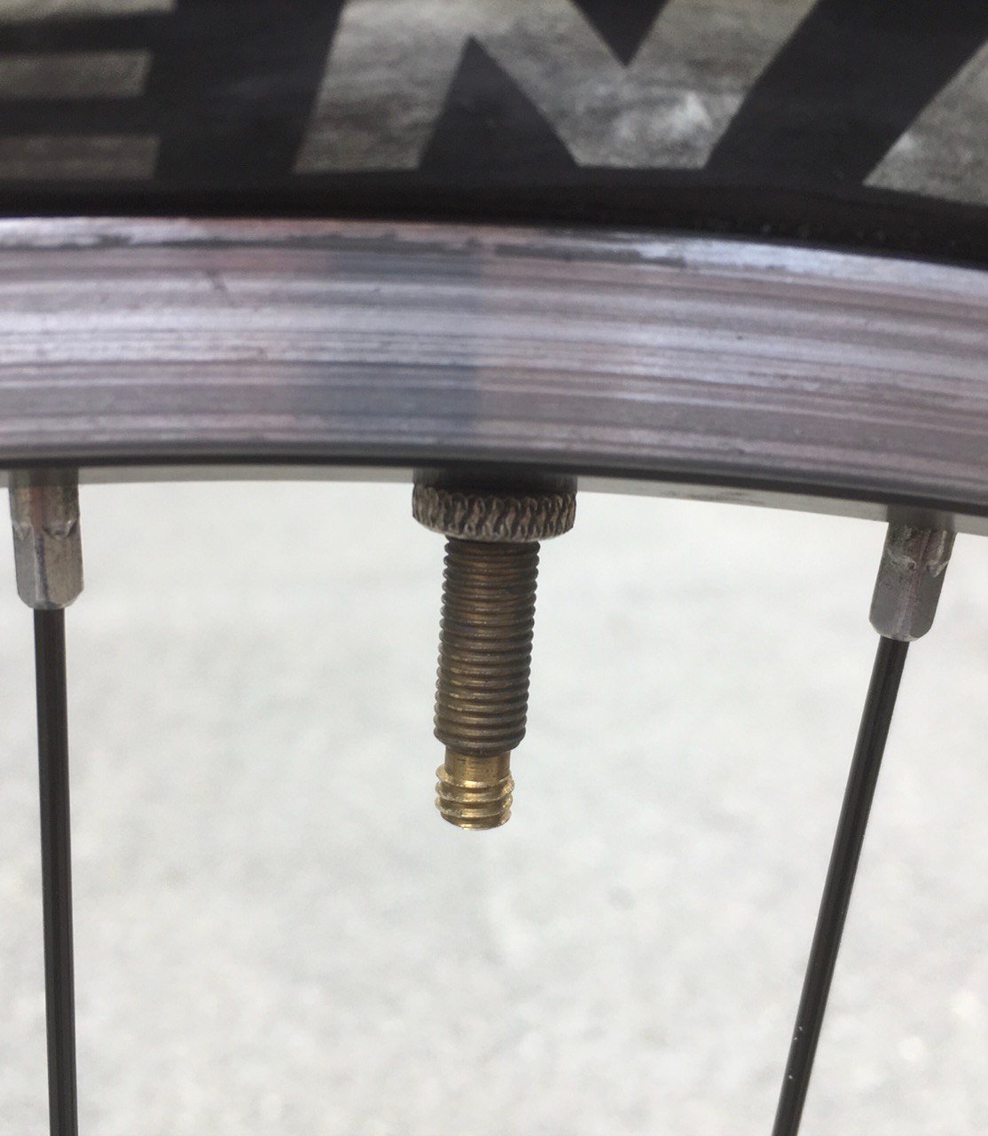

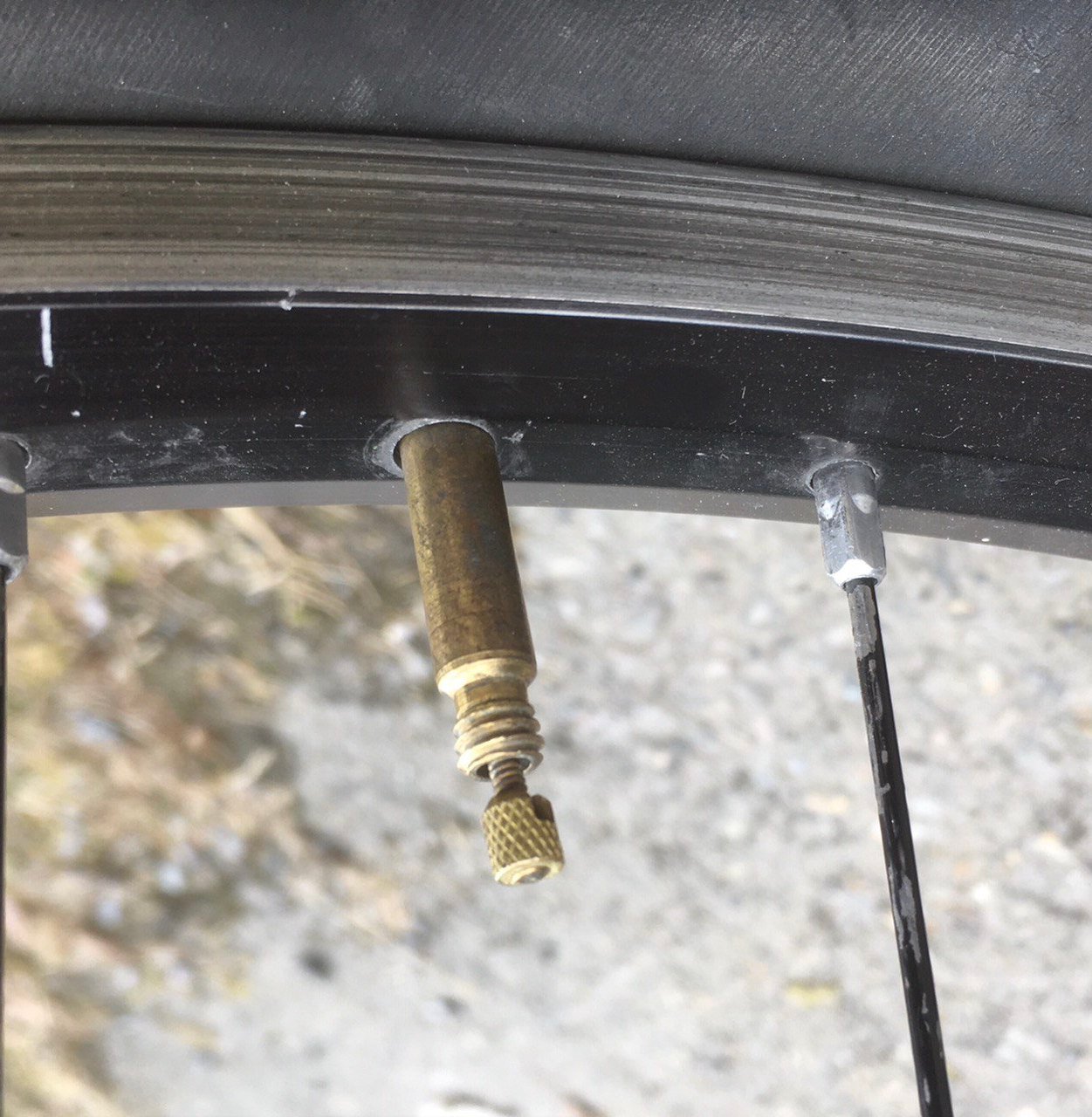

minimax Skrevet 3. mai 2023 Skrevet 3. mai 2023 (endret) Vi har en brukt terrengsykkel som jeg skulle se over etter vinteren, og merket fort at bakhjulet var flatt og ventilen(e) enten ikke var skrudd til ordentlig eller manglet noen deler. Ved nærmere øyesyn oppdaget jeg at dette er ventlier jeg ikke er kjent med (har ikke hatt noen sykel nyere enn fra 90 tallet). Ventilene for bak- og framhjulet er ulike, og ut fra en sykkelvedlikehold.no omhandlende ventiler kan det virke som iallefall den ene er av "Presta" typen mens den andre virker å være av typen "Dunlop" men uten utvendige gjenger. Og den innvendige delen av ventilen så ut til å være brukket av, så her må noe skiftes -men hva? Jeg har kikket etter sykkelventiler på ulke steder på nettet: Clas Ohlson, Biltema, XXL.... de to første ser ikke ut til å ha "Presta" typen, og hos XXL finner jeg bare "Tubeless Presta ventil for slangeløst dekk" (hva nå det er) eller "Ventilforlenger", mens det mange slanger med Presta ventiler å velge mellom -og disse er billigere enn nevnte ventiler. Eller kanskje jeg har misforstått det hele. Jeg tenker jeg får se på slangen til begge hjulene først uansett, men om det ser greit ut, hva er det jeg skal se etter, og hvor hen selges dette da til og med de største butikkene som XXL ikke ser ut til å ha dette? Endret 3. mai 2023 av minimax

minimax Skrevet 4. mai 2023 Forfatter Skrevet 4. mai 2023 (endret) 2 hours ago, nebrewfoz said: Det som styrer valg av ventiltype er vel hva slags pumpe man har .... Men man bør også sjekke om hullet i felgen er stort nok til å få en Auto-ventil igjennom! (Jeg antar at Auto er samme type ventil som brukes på bildekk. Den kalles også Schrader-ventil.) Jeg har en universalpumpe med mange forskjellige koblinger så jeg tror det skulle gå bra, men jeg har ikke tenkt på det du nevner om størrelse på hullet i felgen. Så nå har jeg målt, og åpningen i hver felg er på 6mm i diameter. Er dette Presta ventiler på begge hjulene, selv om den ene har utvendige gjenger og den andre ikke? Eller kan jeg fritt velge f.eks. "Auto/Schrader" ventiler om jeg kjøper nye slanger? Samtidig som jeg demonterte hjulene, når jeg kikket nærmere virker det som den "mutteren" som er i den øverste delen av ventilen der det mangler ting kanskje har blitt skrudd rundt av meg for mye (av uvitenhet), slik at "splinten" har falt nedi slangen vil jeg tro. Men den virker også knekket av -for man skal kanskje ikke kunne dra ut den innvendige/øverste delen av ventilen, eller? På det andre hjulet (den uten utvendige gjenger i bildene jeg postet tidligere) ser det ikke ut til at det går an å skru av den lille "mutteren" øverst på ventilen, så "splinten" den skrur til kan ikke falle av (og innover i slangen). Da er vel denne kanskje OK, mens den andre der må jeg kjøpe ny innvendig bit til ventilen (hvis det er mulig å få tak i), eller skifte ut hele slangen for å kunne få en fungerende ventil? Det beste er vel å ta med hjulene til sportsbutikken. Endret 4. mai 2023 av minimax

nebrewfoz Skrevet 4. mai 2023 Skrevet 4. mai 2023 3 minutes ago, minimax said: Jeg har en universalpumpe med mange forskjellige koblinger så jeg tror det skulle gå bra, men jeg har ikke tenkt på det du nevner om størrelse på hullet i felgen. Så nå har jeg målt, og åpningen i hver felg er på 6mm i diameter. Er dette Presta ventiler på begge hjulene, selv om den ene har utvendige gjenger og den andre ikke? Eller kan jeg fritt velge f.eks. "Auto/Schrader" ventiler om jeg kjøper nye slanger? Samtidig som jeg demonterte hjulene, når jeg kikket nærmere virker det som den "mutteren" som er i den øverste delen av ventilen der det mangler ting kanskje har blitt skrudd rundt av meg for mye (av uvitenhet), slik at "splinten" har falt nedi slangen vil jeg tro. Men den virker også knekket av -for man skal kanskje ikke kunne dra ut den innvendige/øverste delen av ventilen, eller? På det andre hjulet (den uten utvendige gjenger i bildene jeg postet tidligere) ser det ikke ut til at det går an å skru av den lille "mutteren" øverst på ventilen, så "splinten" den skrur til kan ikke falle av (og innover i slangen). Da er vel denne kanskje OK, mens den andre der må jeg kjøpe ny innvendig bit til ventilen (hvis det er mulig å få tak i), eller skifte ut hele slangen for å kunne få en fungerende ventil? Schrader-ventilen er 8mm i ytre diameter, så da er Presta eneste mulighet med de felgene. Den ventilen der "noe på toppen" har falt av og (muligens) havnet inni slangen, ville jeg ha kassert selv om det hadde gått an å erstatte "biten på toppen" - noe jeg ikke tror går an. Kjøp ny slange. Den lille mutteren skal ikke skrus helt av, men akkurat nok til at du kan få trykket inn den lille pinnen slik at luften kan slippe ut av slangen, eller luft kan bli pumpet inn i slangen gjennom ventilen. Når dekket er pumpet opp til riktig trykk, strammer man bare til den lille mutteren for hånd og skrur på en ventilhette av plast. (det er derfor det er gjenger ytterst på ventil-"røret").
minimax Skrevet 4. mai 2023 Forfatter Skrevet 4. mai 2023 Aha! Da ble flere saker oppklart på en gang 😀 Da kjøper jeg bare en ny slange med Presta ventil (for det er kanskje ikke så lurt å bore opp hullet i felgen til 8mm).
