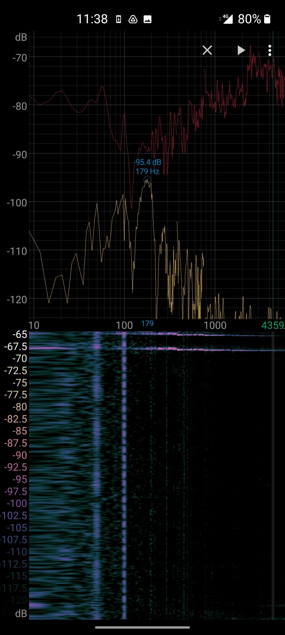

tanda Skrevet 20. april 2023 Skrevet 20. april 2023 Hei Er det noen kjente strømfenomener som kan få byggstruktur eller rom til å vibrere eller dure. Det hender jeg merker en during og jeg har målt med en vibrasjon/lyd amatørapp en tydelig 50Hz og en 100Hz Vennligst se vedlagt skjermdump fra noen dager siden. Det kan oppstå med eller uten hovedsikring på så vidt jeg forstår for øyeblikket. Det lar seg ikke gjøre å gjøre lydopptak med vanlig mobilmikrofon og jeg har ikke noe kraftigere verktøy for øyeblikket. Der henger en bit av et plastrør ut fra den ene veggen på utsiden, og i følge utleier tror jeg det var ment for parabol en gang i tiden, men arbeidet ble aldri ble påbegynt. Jeg mener plastrøret er en slags beskyttelse for elektrisk eller TV-kabel. Jeg vil forsøke å undersøke dette snart. På forhånd takk

tanda Skrevet 23. april 2023 Forfatter Skrevet 23. april 2023 (endret) Mr.M skrev (På 21.4.2023 den 22.09): kan det være selve plastrøret i seg, som lager lyd? Jeg tenkte at det kanskje nærmest fungerer som en fløyte, når vinddrag presser på eller i gjennom? I så fall går det kanskje å tette igjen åpning(ene) i røret. Ja, jeg takker for svar. Det var tanken og jeg vil undersøke dette straks jeg får satt opp en stige. Det kan til tider kjennes det ut som enkelte rom blir som en såkalt helmholtz-resonator eller som når en blåser i åpningen av en flaske, bare med kanskje lavere intensitet eller amplitude. Da det er jevnt periodisk vibrasjon/lyd, og at målt frekvens med 'amatør' mobilapp (se skjermdump over) viser tydelige 50Hz og 100Hz så mistenkes noe elektrisk. Løse plastrør o.l på utsiden kan vel lage dette, men jevn frekvens over lengre perioder? Vind er jo stort sett noe ustadig. Jeg minnes noen stilaser på utsiden en gang hvor rørene i konstruksjonen "ulte" en gang i blant ved vind. SNL - Helmholtz-resonator Endret 23. april 2023 av tanda

tanda Skrevet 5. mai 2023 Forfatter Skrevet 5. mai 2023 (endret) Som @Bjerknez foreslår så tror jeg så langt at dette har trafo/kretser i nærområdet har noe med dette å gjøre Jeg har også forhørt meg rundt hos forskjellig ekspertise, inkludert ØNH "verden" og dette kan være et sammensatt problem. Fysisk og medisinsk. Amatør-frekvensmålingene mine viser periodisk 50Hz trykkbølger/lyd med mulitplikasjoner eller harmoniske(?). Dette er typisk noe transformatorer kan lage. Da dette vedvarer etter å ha testet med å ta hovedsikring osv. på både eindom og i bolig så er det noe på 'utsiden' av eindommen. Det er ikke så mange hus/struktur i nærheten. Lydkarakteristikken i interøret er ganske lik som en kan høre( gehør) ved en trafo/krets. Amatør frekvensmålinger med mobilapp ved en av trafoene 160 meter fra bolig viser samme mønster. 50Hz lyd osv. er som forventet ved mange trafo/kretser. I følge fysikk/bygg/akustikk ekspertise så sies det at moderene "norsk bolig byggstandard" kan lett settes i sving av periodiske lave frekvenser. Spesiellt luftbåren vibrasjon/lyd. Nye audiogrammer for undertegnede viser at der er nedsatt hørsel, noe som er som forventet for min alder/situasjon. Livet skjer. Det er spesiellt diskantområdet som er nedsatt. Med nedsatt diskantområde så kan bassen i hørsel bli mer fremtredende. Det er mange ting på en gang her og kanskje noe komplisert. Det kan være at nedsatt diskant i hørsel 'krasjer' med 'moderne byggstandard', eller moderene byggstandard og planlegging 'krasjer' med trafostasjon. Dette er kun observasjoner fra undertegnede sin side. Jeg takker for svar Endret 5. mai 2023 av tanda
