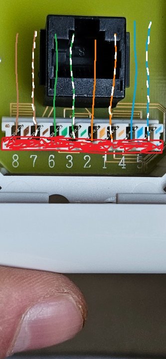

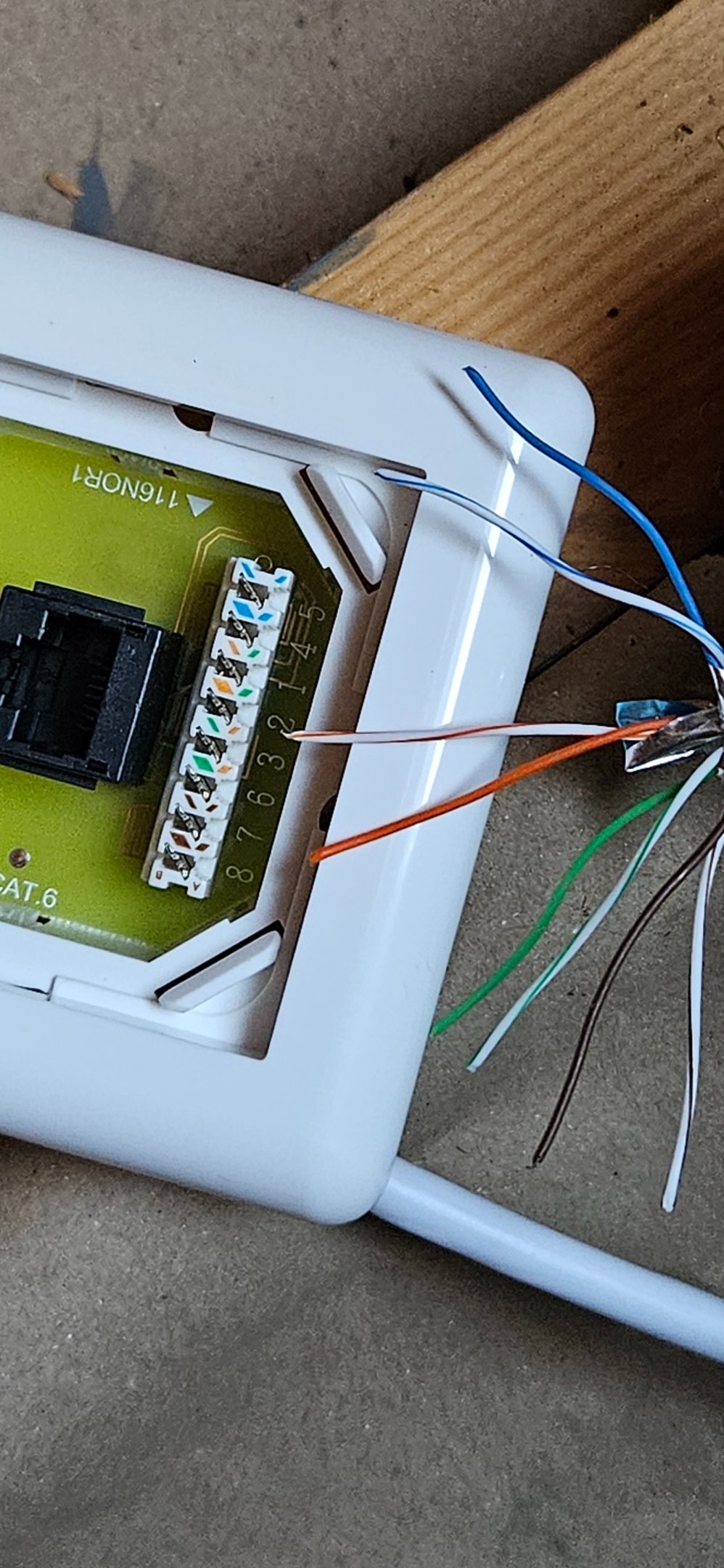

Pekka-90 Skrevet 13. april 2023 Skrevet 13. april 2023 Hei. Trenger sårt hjelp her.. har noen mulighet til å streke opp,sette farge eller skrive farge der kablene skal settes? Setter uendelig pris på hjelp. Tusen takk 🙂
RRhoads Skrevet 13. april 2023 Skrevet 13. april 2023 Det er jo merket? Stor fargekode, solid farge på lederen Liten fargekode, stripet farge på lederen.
KalleKanin Skrevet 13. april 2023 Skrevet 13. april 2023 (endret) Pekka-90 skrev (18 minutter siden): Veldig enkelt egentlig. De ledningene som er helfargede skal der det er tykk strek, de med tynn strek skal der det er tynnere strek. Hvis du ikke har det, trenger du et kroneverktøy for å feste kablene. F.eks. en slik: https://www.netonnet.no/art/data-og-nettbrett/nettverk/nettverkskabel/nedis-lsa-stanseverkty-for-kroner-og-lister/1006749.11436/ Ps: Personlig synes jeg en nettverkstester også kan være kjekk, slik at man etterpå kan teste at man har fått kontakt på alle lederne, f.eks. en slik som følger med i et slikt sett: https://www.multicom.no/logilink-networking-tool-tester-kit/cat-p/c/p4628649 Endret 13. april 2023 av KalleKanin 1

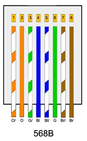

NULL Skrevet 13. april 2023 Skrevet 13. april 2023 Det som kan være forvirrende her, er at fargekodene for tilkobling er vist i forhold til to forskjellige standarder: 568A og 568B. Sistnevnte er den som normalt sett benyttes. Videre er det merket her hva som er A og B. Hvis det f.eks. i andre enden av denne kabelen er en annen veggkontakt eller en RJ45-plugg, så må den bruke samme standard. Som det ellers sies her, bruk kroneverktøy, ellers risikerer man at dette blir en dårlig kobling (selv om man vel alltids kan prøve å "knote" dette uten). 1 1

Hr Kotelett Skrevet 14. april 2023 Skrevet 14. april 2023 B for best. A vet jeg ikke for det er B som er "standard"
Musefella Skrevet 14. april 2023 Skrevet 14. april 2023 Pekka-90 skrev (Akkurat nå): Kan jeg forholde meg til tallene også? Ja den er merket, nr 3 fra høyre går til pin nr 1 på datauttaket.

Pekka-90 Skrevet 14. april 2023 Forfatter Skrevet 14. april 2023 4 minutes ago, sedsberg said: Glem tallene og se på fargen. Så slipper du å bli forvirret. Selv med MDI/MDIX så må trådparene være korrekt. Hvis ikke er man heldig om man får 5 meters kabel til å fungere. Men nr 3 2 1 4 på midt bilde. Jeg har da ikke den fargekombinasjon på min kabel? Altså grønn/oransje oransje/grønn? Jeg sliter virkelig å forstå det greiene der.
sedsberg Skrevet 14. april 2023 Skrevet 14. april 2023 (endret) I kabelen din har du 8 ledninger. Én grønn. Én grønn og hvit. Én oransje. Én oransje og hvit. Én blå. Én blå og hvit. Én brun. Én brun og hvit. I kontakten har du samme fargemerkinga. Så det er bare å presse riktig farget ledning i tilsvarende hull. Endret 14. april 2023 av sedsberg 2
Pekka-90 Skrevet 14. april 2023 Forfatter Skrevet 14. april 2023 9 minutes ago, sedsberg said: I kabelen din har du 8 ledninger. Én grønn. Én grønn og hvit. Én oransje. Én oransje og hvit. Én blå. Én blå og hvit. Én brun. Én brun og hvit. I kontakten har du samme fargemerkinga. Så det er bare å presse riktig farget ledning i tilsvarende hull. Å herregud.. nå ble jeg flau.. jeg trodde farge oppe og nede hadde betydning. Om du forstår meg. Tusen tusen takk! Nå tar jeg helg. Ønsker deg også en fin helg.
