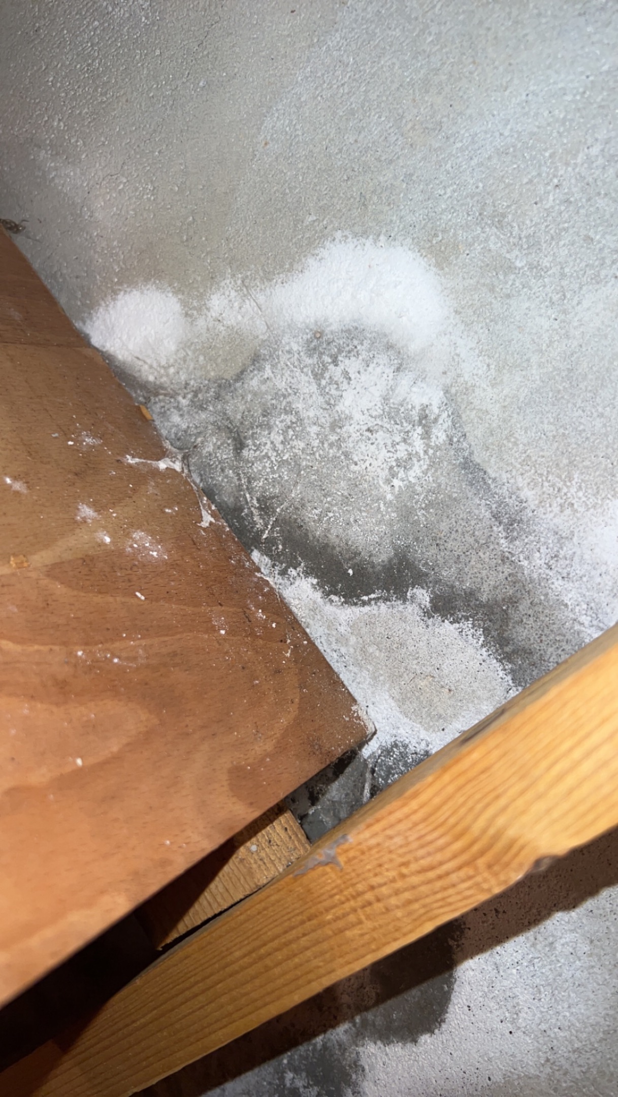

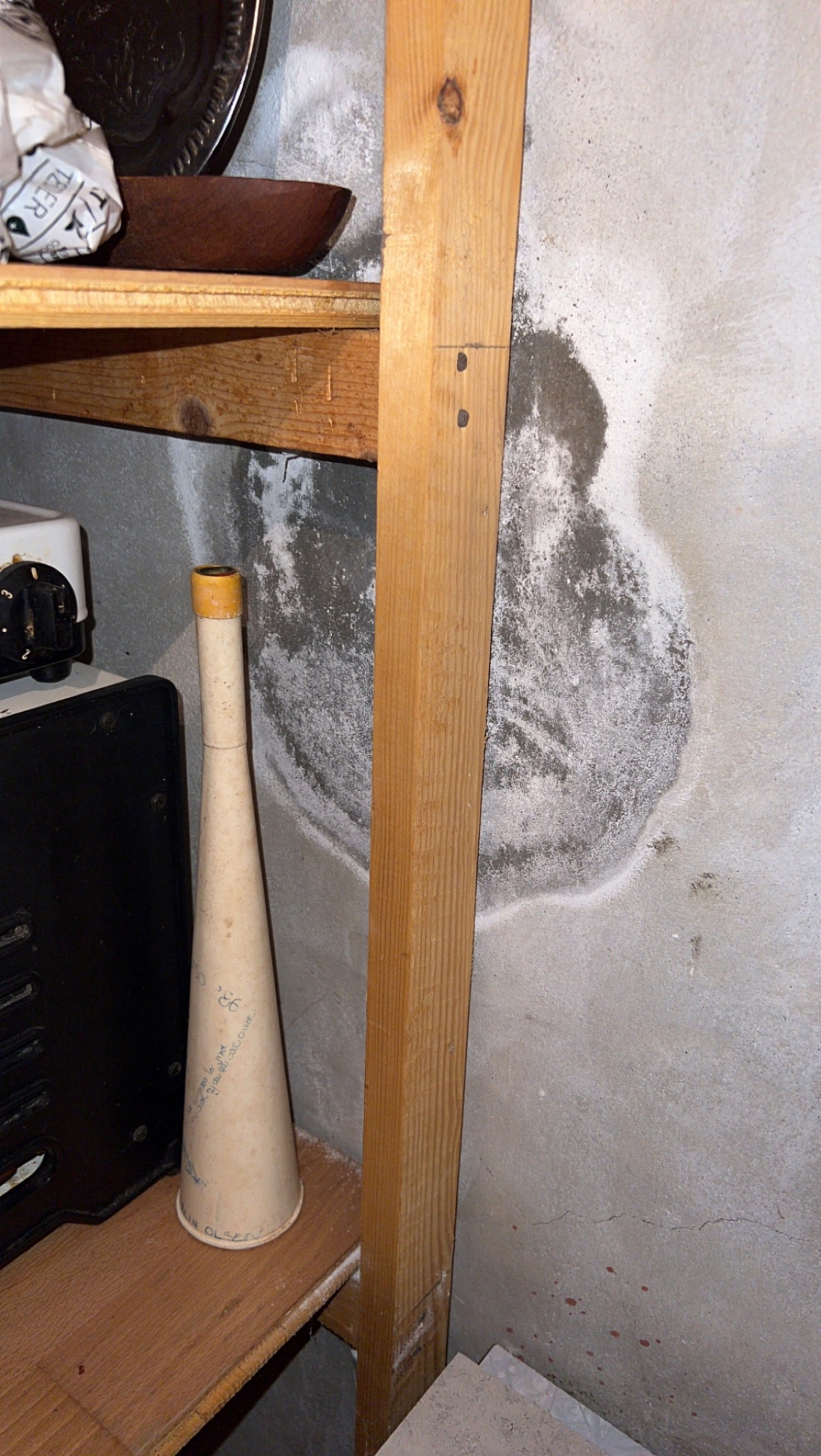

Overtatt ett hus fra 1967 der jeg ser tydelig saltutslag på murveggene i kjelleren.
Er helt blank på dette området så jeg lurer på hva denne flekken er? Sopp?
Drenering er ikke gjort siden byggeår hva anbefales å gjøre for å fikse opp i dette?

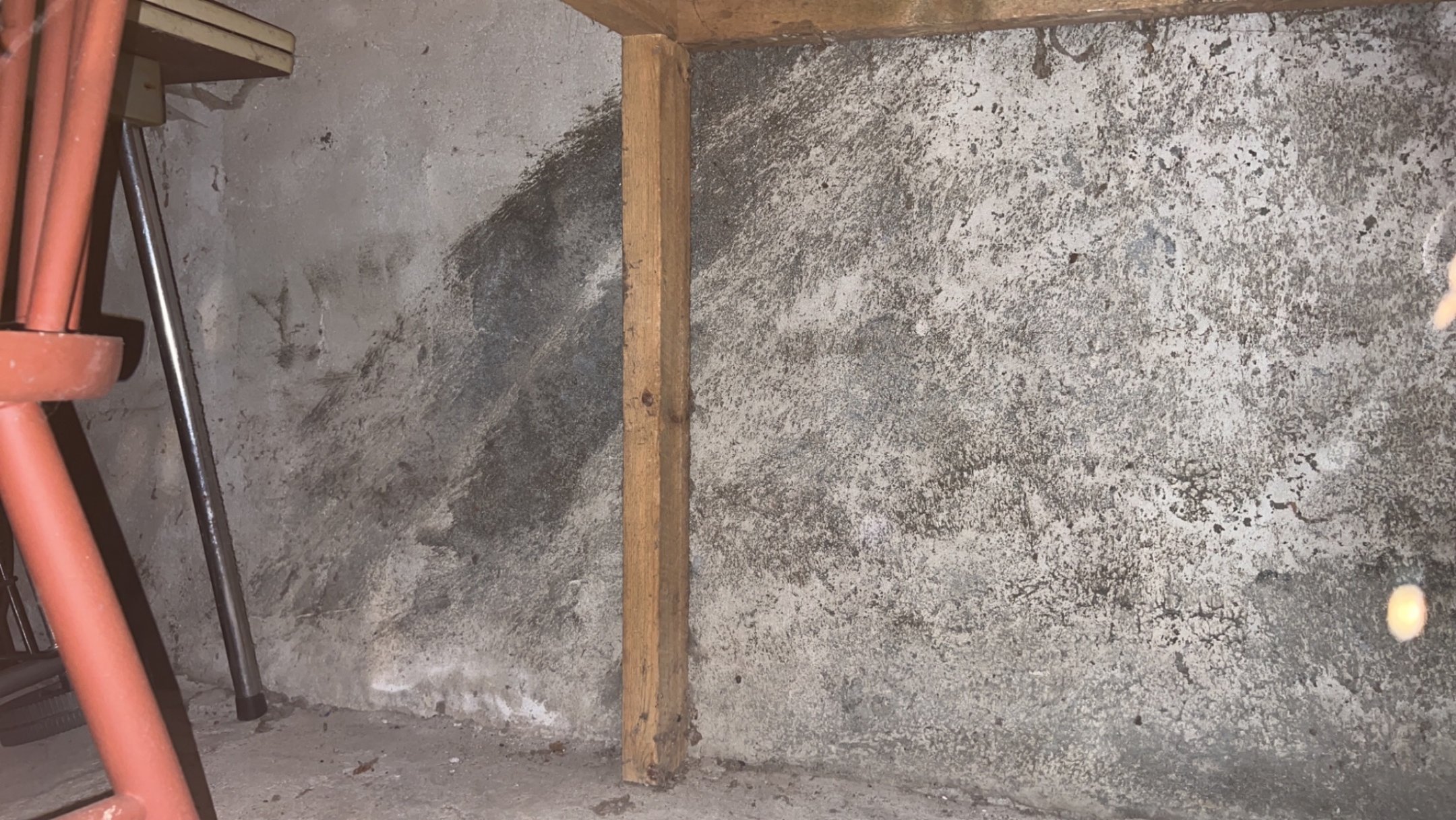

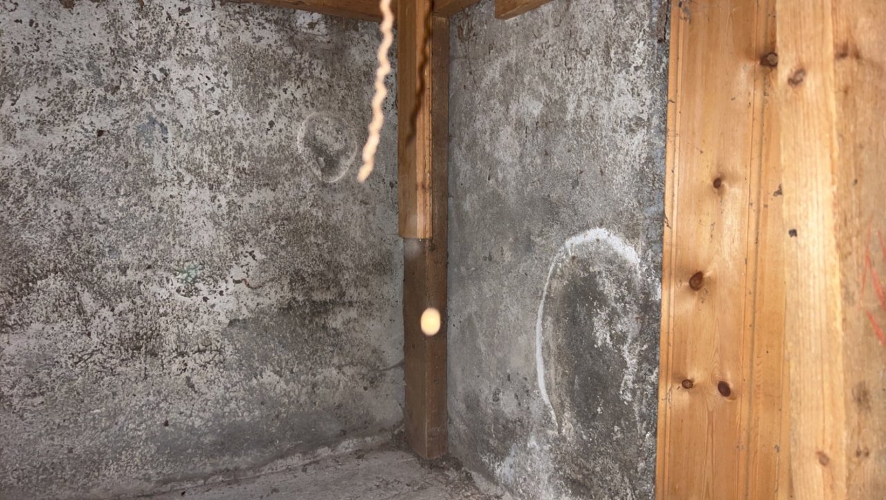

Sopp setter seg bedre i treverk enn betong så jeg ville heller gjettet på at det er misfarging fra fukt. Er det fuktig så vil soppen komme så det bør utbedres før det skjer. Ny drenering og eventuellt tørk av kjelleren er stort sett nok.
Gjest Slettet-7QKwQIfm
Dette ser ut som misfarging fra fukt.
Sprekker i betong er ikke uvanlig og fukt trenger inn. Spesielt nå når snø smelter og bakken tiner.
Jeg vil anta at drenering vil hjelpe.
Om det er sprekker i betongen, ville jeg vurderert sprøytebetong for å tette sprekkene.
Hadde god suksess med det da vi hadde lignende misfarging på betong, ifbm jobb.
Inviter et firma som driver med dette på en uforpliktende og gratis befaring. Spør masse og ikke inngå noen avtale under befaringen.
Er ikke det verste jeg har sett.

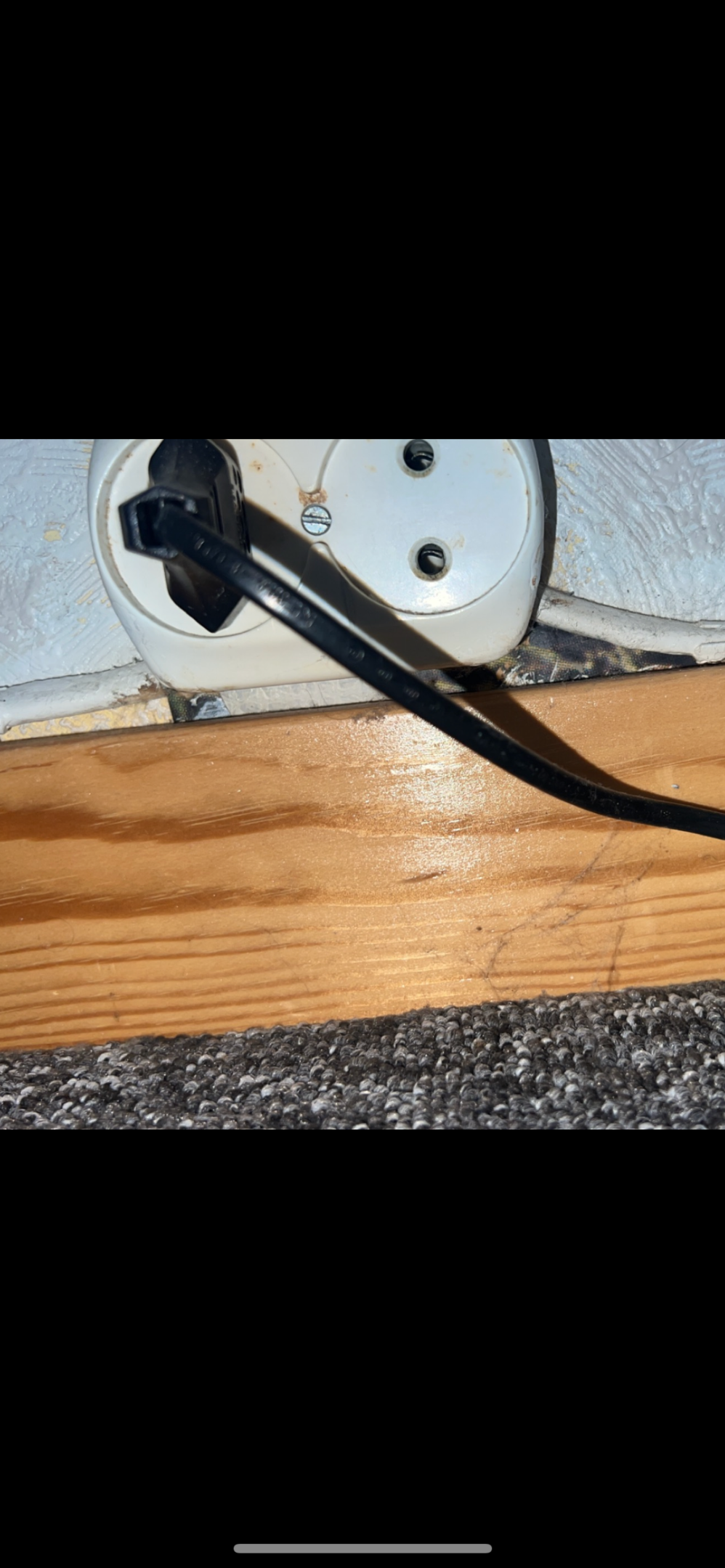

Tilleggsspørsmål: Bilde under er tatt i hybel som ligger vegg i vegg med kjeller denne er ikke under bakkenivå. Kjennes ut som sponplater på veggene. Dette grenser til motsatt side av bilde øverst fra kjelleren der det er fuktutslag. Ingen fuktmerker på betongen på siden av rommet som grenser til hybelen. Hva er det svarte under tapeten? Også fukt?
Veldig vanskelig å se. Dra fingern over, kommer det svarte av så er det antagelig sopp. For meg ser det ut som gammel tapet.
Edit: Antagelig sopp var nok et sterkt utsagn ^^ Da hadde jeg mistenkt sopp. Regner med at du ser om det er maling som kommer av.

Den var litt vrien den der. Er det en gammel misfarging, eller er det fukt under i fra?
Er det helt toert, naar du kjenner paa det?
"Stabilt" ogsaa, misfargingen utvikler seg ikke?

Saltutslag er grunnet fukt i muren, for å stoppe utslaget må man stoppe fukten.
Du  kan fint teste om dette er salter eller noe annet med å skrape av dette og ha det i vann, løser det seg opp er det salter.
En typisk årsak til at det er fukt i muren er at jordmasser ligger rett på muren og tilføyer den fukt.
Quote
Når steinene tørker, skiller de ut vannoppløselige salter, som populært kalles saltutslag. Men faktisk er det mer enn 20 forskjellige slags salter som skaper krystallene. Saltutslag er imidlertid ikke skadelig for murverket, det er utelukkende kosmetisk.
https://gjoerdetselv.com/handverker-teknikker/murer/murer-tips-fjern-saltutslag
Quote
Årsaken er ofte dårlig drenering eller manglende fuktsperre utvendig på grunnmurskonstruksjonen
https://hussoppen.no/skadevoldere/fuktproblemer/saltutslag/
Når det kommer til bilde nummer to, så antar jeg at malingen på oppsiden av ledningen er noen år gammel, og jeg antar da at dersom det er sopp, så er det ikke mye aktivitet i den, men det ser man ikke før en fjerner tapet og sjekker omfanget.
Men som andre sier, det ser ut som noe gammel tapet.
