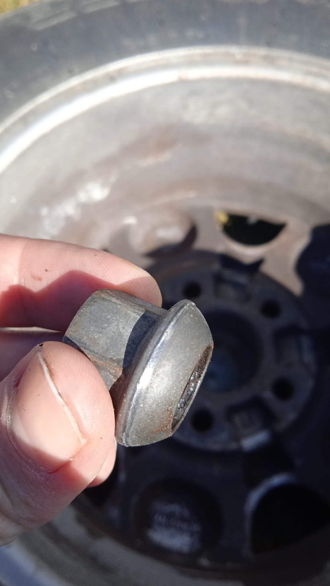

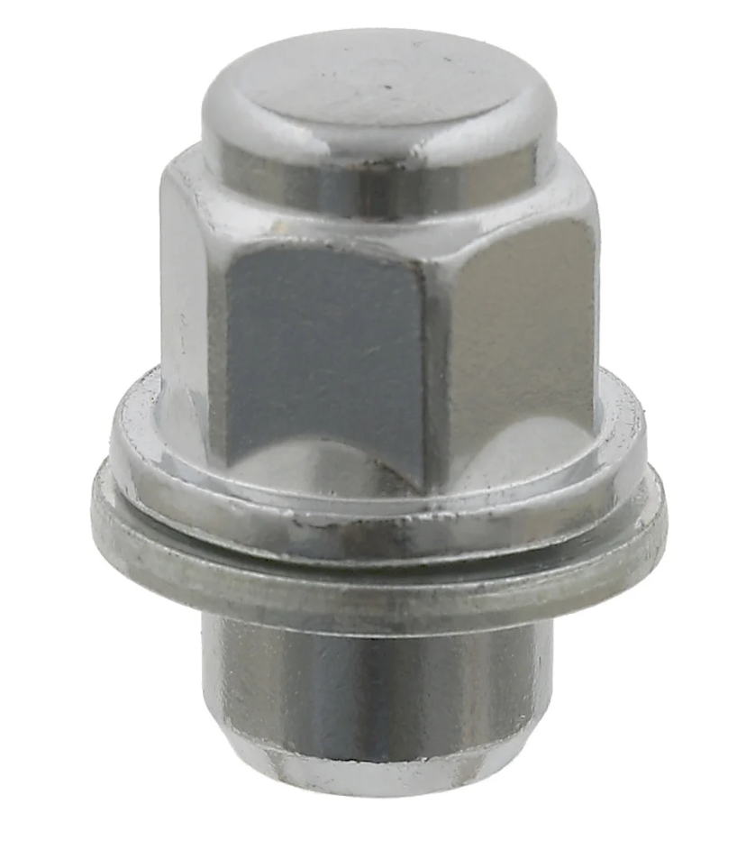

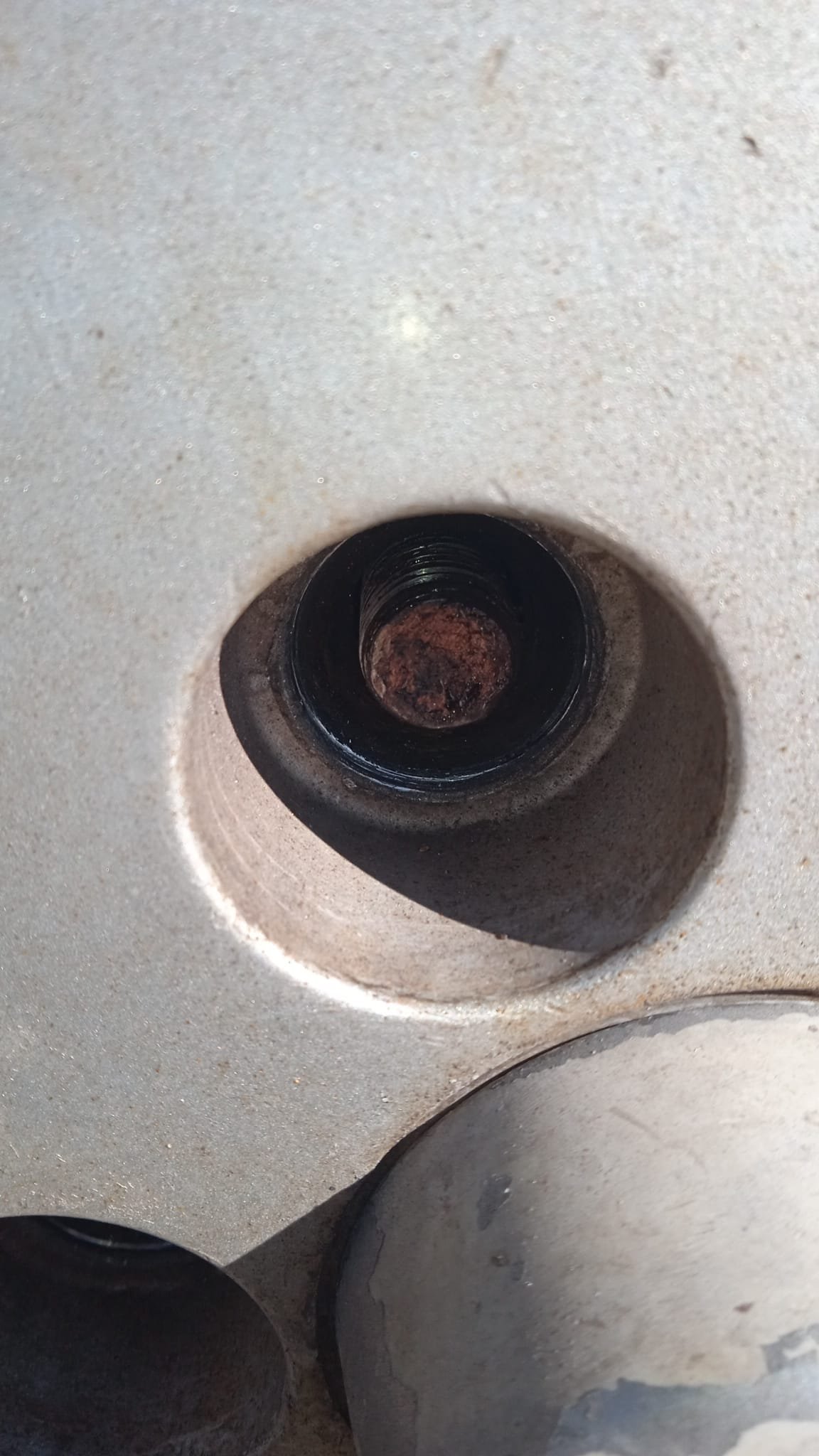

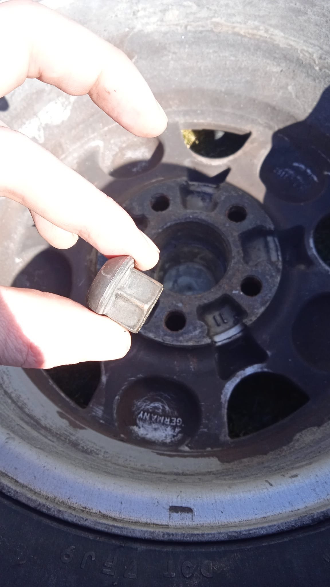

Milhouse85 Skrevet 2. april 2023 Skrevet 2. april 2023 Jeg har nylig fått gang på en gammel VW T3 fra '89 (hurra :p) I følge det jeg leste meg frem til, så skulle disse hjulmutterne passe bilen min: https://www.autodoc.co.uk/swag/2143990 - det er disse som er avbildet lengre nede. Men disse stikker så vidt innpå. Kun 7 mm er skrudd inn. (Se bilder). Har forsøkt å google meg frem til hva slags muttere jeg trenger. Men det var lettere sagt enn gjort. Noen hjulmutter-eksperter her? 😜 Legger ved noen bilder:

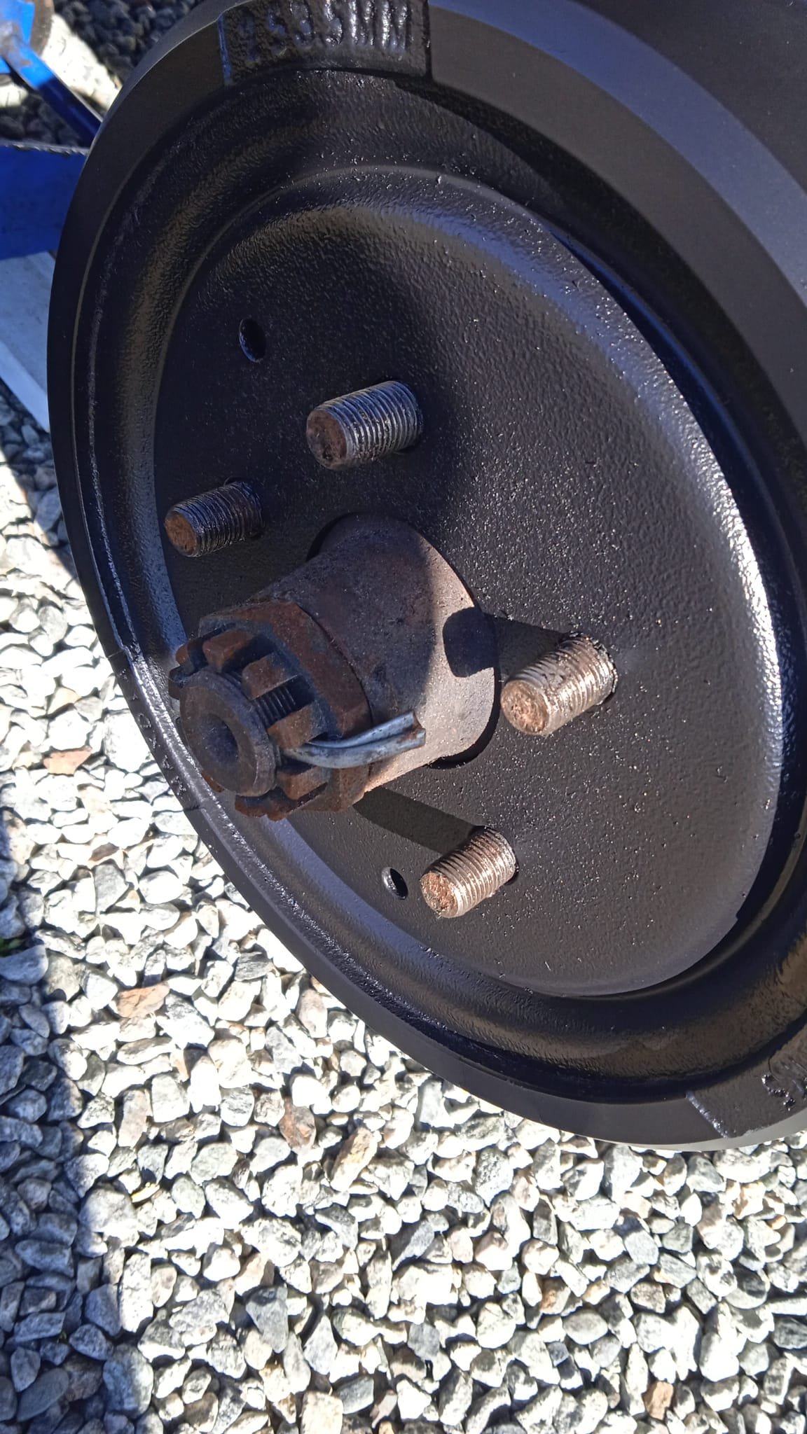

Milhouse85 Skrevet 2. april 2023 Forfatter Skrevet 2. april 2023 knutinh skrev (5 minutter siden): Jeg vet ikke om dette er relevant men jeg har hatt en bil som hadde feil hjulmutre (som ikke passet). Mest sannsynlig hadde verksted byttet om på to biler som hadde hjulene av. Dette er en bil jeg har gjort det meste med selv. Det var et vrak for to år siden, derfor har det vært mye prøv&feil fra min side. Mutterne som var på bilen da jeg kjøpte den passet ikke, så jeg kjøpte nye - som angivelig skulle passe. Men disse var ironisk nok identisk med de som allerede var på bilen. Forstå det den som kan. Nå lurer jeg på om det er bremsetrommelen som kanskje stikker for langt - siden jeg også har puttet bremsetrommler. Det er jo så godt som ingen ting å gå på. Det er så vidt bolten stikker ut fra hjulet. Aldri sett noe slitk før. Men så har jeg også begrenset med erfaring når det gjelder eldre biler.
Hansien Skrevet 2. april 2023 Skrevet 2. april 2023 Er du sikker på at bremsetrommelen er montert riktig? For enten er den for bred til din bil ellers så skulle den fort vært noe lengre inn.
mobile999 Skrevet 2. april 2023 Skrevet 2. april 2023 46 minutes ago, Milhouse85 said: Nå lurer jeg på om det er bremsetrommelen som kanskje stikker for langt Betyr dette at hjulmutterne passer på framakselen?
joka Skrevet 2. april 2023 Skrevet 2. april 2023 du må ha lengre hjulbolter.. de du har er til stålfelger.. (40mm) Lengre bolter finnes her: 45 og 60mm https://www.folkevogn.no/category/volkswagen/type2-transporter-t3-t25-12/bremser-hjul-felger-124/felger-bolter-12408 2 1
Milhouse85 Skrevet 2. april 2023 Forfatter Skrevet 2. april 2023 (endret) joka skrev (8 minutter siden): du må ha lengre hjulbolter.. de du har er til stålfelger.. (40mm) Lengre bolter finnes her: 45 og 60mm https://www.folkevogn.no/category/volkswagen/type2-transporter-t3-t25-12/bremser-hjul-felger-124/felger-bolter-12408 aha...... høres fornuftig ut. Takk for svar. Skjønner ikke helt hva det er jeg må bestille. Men det finner jeg vel ut av. Takker. Edit: Er det slike jeg trenger kanskje? 10 stk av disse? https://www.folkevogn.no/product/volkswagen/type2-transporter-t3-t25-12/bremser-hjul-felger-124/felger-bolter-12408/pinnebolt-m14x15-60mm-ac601ss43 Endret 2. april 2023 av Milhouse85

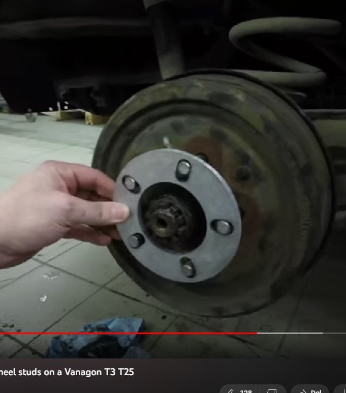

Milhouse85 Skrevet 2. april 2023 Forfatter Skrevet 2. april 2023 Så på Youtube nå.... hvordan jeg kan bytte bolter. Veldig bra video forøvrig. https://www.youtube.com/watch?v=37y9uJ0xicA Men ser at han bruker en "spacer"? Det har ikke jeg.... hjulet/felgen ligger tett innpå bremsetrommelen. Er det nødvendig med en slik spacer? Hva er egentlig formålet med en slik?
joka Skrevet 2. april 2023 Skrevet 2. april 2023 spacere er for å få bredere sporvidde.. slike løse skiver er ikke lovlig å bruke i norge
Milhouse85 Skrevet 2. april 2023 Forfatter Skrevet 2. april 2023 joka skrev (6 minutter siden): spacere er for å få bredere sporvidde.. slike løse skiver er ikke lovlig å bruke i norge ok, så det er ikke en nødvendig ting.... Da bestiller jeg 10 stk 60 mm bolter og gjør klar slenghammeren. Takk for bra svar. Noe annet jeg trenger å tenke på?
arne22 Skrevet 4. april 2023 Skrevet 4. april 2023 (endret) Kjenner ikke til "saken" konkret, men en ting jeg stusser på. Er diameteren på hullene i felgen en del større enn diameteren på boltene, slik at man får et "luftgap" mellom hullet i felgen og boltene, hvis man bruker lengre bolter? (Det kan jo se ut slik på bilde nå 4 ovenfra.) Hvis det eventuelt er tilfellet, vil ikke løsningen da være å bruke muttere, som ser annerledes ut og som inneholder en "hylse" som fyller ut tomrommet (hvis det finnes) mellom hullet i felgen og boltens diameter? Kan det være at felgene er "uorginale" og at det derfor behøves en "annen type" mutter?. (Ser bildet fikk en enorm størrelse, det var ikke meningen.) Endret 4. april 2023 av arne22
Milhouse85 Skrevet 4. april 2023 Forfatter Skrevet 4. april 2023 @arne22 Den du viser til har en helt rett kon (eller hva det heter), mens på felgen er den også kurvet. Så det vil være en kreativ, men enda dårligere løsning enn det jeg har nå. @joka hadde en veldig god forklaring til meg, og kom med en god løsning. Bedre å gjøre det skikkelig og "etter boka", i tilfelle jeg skulle få et uhell eller lignende. Det gir også en bedre kjørefølelse når man vet at ting er på stell. I dag fikk jeg vite at bilen har kjørt Lofoten - Stavanger, med feil bolter. Altså, slik dem er på bildene mine. Der mutteren så vidt biter på boltene. Jeg bor på en øy et godt stykke ut i Ryfylket, og har ganske mange dype tuneller jeg må gjennom dersom jeg skal besøke vastlandet. Da er det lite fristende å vite at mutterne kun så vidt er borti bolten på bakhjulene mine. Tror nok det er best at jeg bytter hele bolten. Fant er en veldig god video på Youtube som viste hele prosessen. Tror det skal gå rimelig greit. Men takk for kreativt forslag.
mobile999 Skrevet 4. april 2023 Skrevet 4. april 2023 5 hours ago, Milhouse85 said: Men takk for kreativt forslag. Hæ? Nei, det kan hende han har helt rett at det er den type hjulmutter som det er riktig å bruke med de felgene og at du tar feil. Det at de har kon som ligner har her ikke noe med saken å gjøre.
Musefella Skrevet 5. april 2023 Skrevet 5. april 2023 Er senteret på hjulet større enn navet på bilen? Skal det være slik på denne? Virker litt sketchy, da ville jeg nok ha skaffet slike muttere som arne viser til. Da får man i det minste sentrert hjulet noenlunde.
