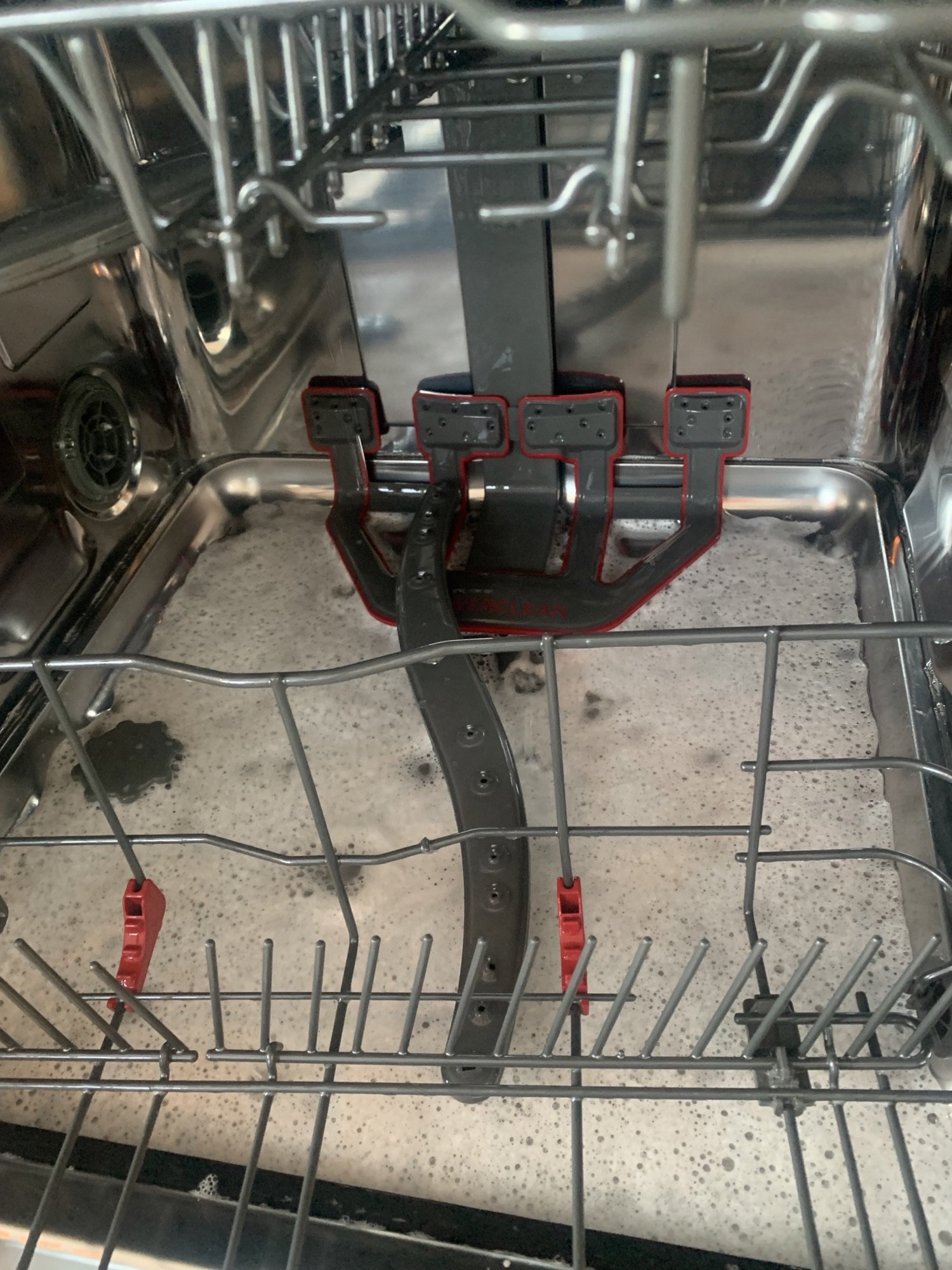

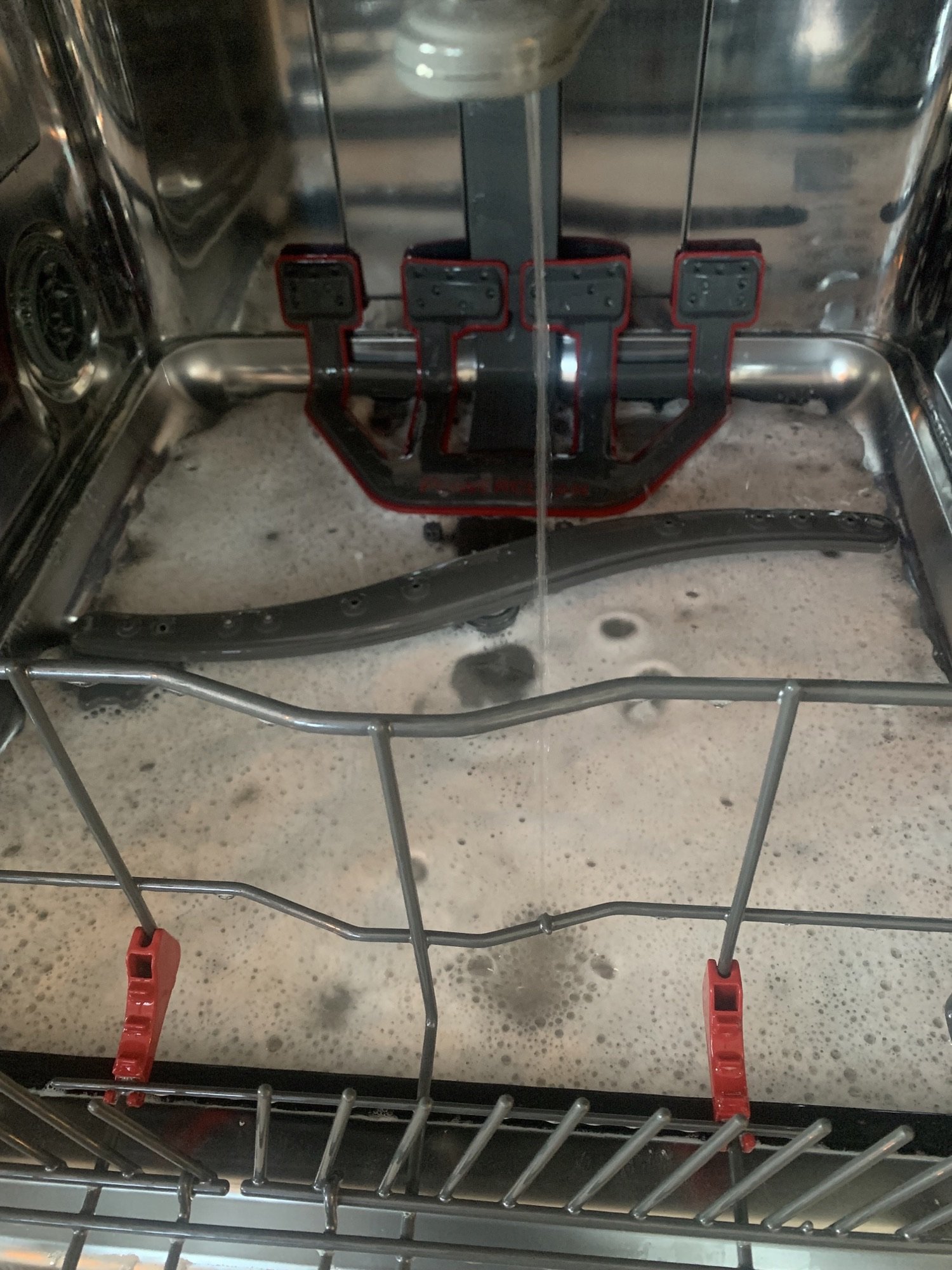

Eplesaft Skrevet 2. januar 2023 Skrevet 2. januar 2023 (endret) Hei, Har kjørt tom oppvaskmaskin på hurtigprogram (50 grader) noen ganger, og ser at det skummer voldsomt under vasken, i tillegg til litt skum etterpå også (se bilder under). Har kjørt programmet uten oppvaskpulver eller -tablett, og også satt autodosering av glansmiddel til 0. Lurer på om dette er normalt, eller om det f.eks. kan skyldes lekkasje fra beholder til glansmiddel? Edit: Nå med bilder! Endret 3. januar 2023 av Eplesaft

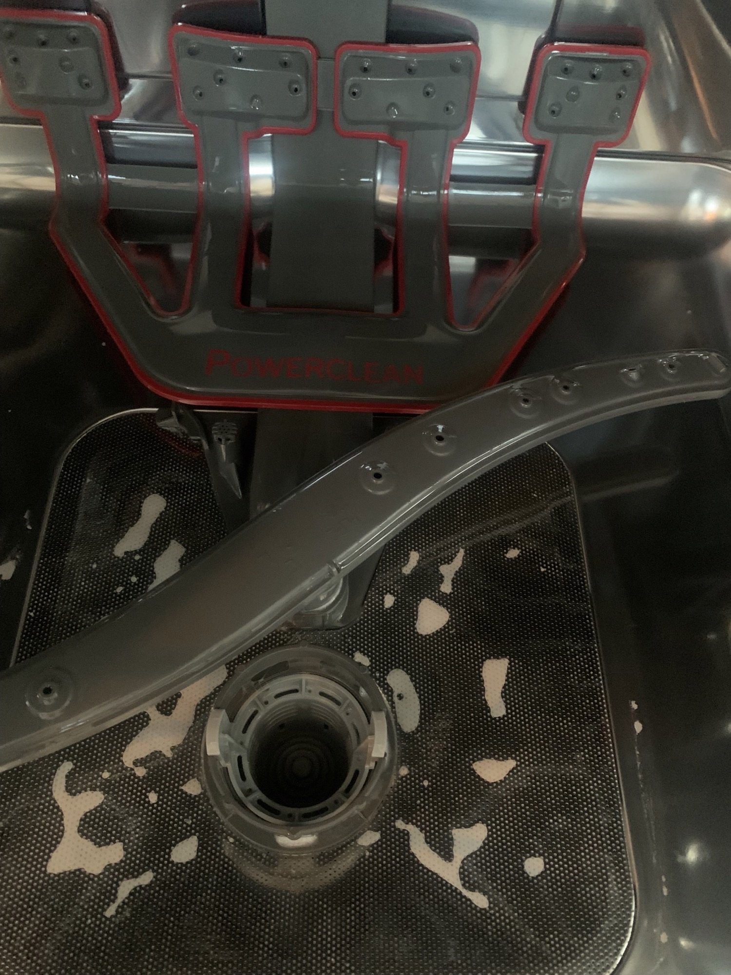

Eplesaft Skrevet 3. januar 2023 Forfatter Skrevet 3. januar 2023 Beklager! Lagt inn bilder nå. De to bildene med mest skum er etter 2. og 3. gang med kjøring av tom maskin (husker ikke hvilken av de som var hvilken gang, men de ser nokså like ut). Det siste viser at det er litt skum igjen på filteret i bunnen etter maskinen er ferdig.

Baranladion Skrevet 3. januar 2023 Skrevet 3. januar 2023 Kan det være tett i sluket der? At det ligger såperester som gjør at det dannes skum selv med kun kjøring på vann?
Eplesaft Skrevet 4. januar 2023 Forfatter Skrevet 4. januar 2023 16 hours ago, Baranladion said: Kan det være tett i sluket der? At det ligger såperester som gjør at det dannes skum selv med kun kjøring på vann? Har sjekket filter og det ser ganske rent ut, så da er det antagelig ikke tett sluk - ser ikke ut som at vannet ikke tømmes heller.
