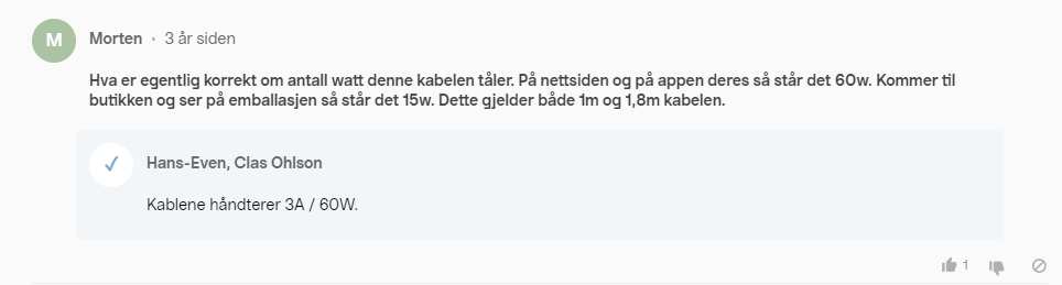

:utakt Skrevet 16. november 2022 Skrevet 16. november 2022 (endret) Laptopen min bruker USB C ladekabel fra pc til laderen (USB C kontakt i pc, USB C kontakt i laderen). Jeg trenger ny kabel. Kan jeg kjøpe hva som helst så lenge det er USB C i begge ender? Funker f.eks denne? https://www.clasohlson.com/no/Exibel-USB-kabel,-USB-C-til-USB-C/p/38-7991 Laderen har spesifikasjoner som på bildet. Endret 16. november 2022 av :utakt
vidor Skrevet 16. november 2022 Skrevet 16. november 2022 Kabelen du linker til er spesifisert til 3A (sier egentlig ganske lite uten spenning også), mens latopen buker 20V og 3,25A (65W)
:utakt Skrevet 16. november 2022 Forfatter Skrevet 16. november 2022 vidor skrev (1 minutt siden): Kabelen du linker til er spesifisert til 3A (sier egentlig ganske lite uten spenning også), mens latopen buker 20V og 3,25A (65W) Jeg har ikke greie på dette. Sier du at jeg bør finne en annen kabel?

Svein M Skrevet 16. november 2022 Skrevet 16. november 2022 (endret) Siden lader en er på 3.25A bør du ha en kabel som er spesifisert på minst 3.25A, og da er det trolig 5A og 100W kabler du vil finne. Edit: Lader vil se at det er en 3A kabel og lade bare med max 60W (20V, 3A) om du bruker en 3A kabel. Dette vil ofte være nok til en laptop. Endret 16. november 2022 av Svein M
Aetius Skrevet 16. november 2022 Skrevet 16. november 2022 1 hour ago, :utakt said: Jeg har ikke greie på dette. Sier du at jeg bør finne en annen kabel? Laderen din kan gi opp til 65 watt, mens kabelen er speccet til max 60. Jeg tipper dette vil gå fint.

:utakt Skrevet 17. november 2022 Forfatter Skrevet 17. november 2022 Alt det dere skriver om forskjellige verdier for A, V og W gjør meg litt susete, jeg kan virkelig ingenting om det her. Er denne mer egnet enn den jeg linket høyere opp? https://www.komplett.no/product/1184491/datautstyr/pc-tilbehoer/kabler/usb-kabler/usb-c-til-usb-c-32-pd-kabel-2m-graa
xClaymanx Skrevet 17. november 2022 Skrevet 17. november 2022 Denne støtter jo opp til 100w, så da er du i hvert fall trygg 1
Svein M Skrevet 17. november 2022 Skrevet 17. november 2022 (endret) :utakt skrev (1 time siden): Alt det dere skriver om forskjellige verdier for A, V og W gjør meg litt susete, jeg kan virkelig ingenting om det her. Er denne mer egnet enn den jeg linket høyere opp? https://www.komplett.no/product/1184491/datautstyr/pc-tilbehoer/kabler/usb-kabler/usb-c-til-usb-c-32-pd-kabel-2m-graa Ja den vil ikke begrense strømmen til 3A slik som den andre. Denne kabelen er for opp til 100Watt og kan overføre opp til 5A (Ampere) strøm. Den andre kabelen var opp til 60 Watt og 3A (Ampere) strøm, og ville da begrense laderen til 60W og 3A. Laderen din er på 65W og 3.25A. Endret 17. november 2022 av Svein M 1
