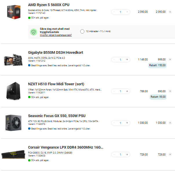

Ryzen 5600X er nok det jeg ville valgt når det gjelder prosessor. Er forholdsvis rimelig, har rimelige hovedkort og bruker rimelig ddr4 minne.
Steget opp blir Ryzen 5700X. Og over der igjen Ryzen 7600X og 7700X. De to siste blir veldig dyr, men også veldig bra og bruker ddr5.

Skal man se på alt som en helhet (strømforbruk under last/idle, innkjøpspris etc.) vil sannsynligvis noe slik passe ts sitt ønske:
Corsair RM550X V3
6600XT/3060Ti
Intel i5/i7 10./11./12. gen
DDR4
Nøye valgt hovedkort.

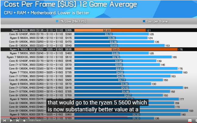

Oppdaterte tanker jeg har fått:
1) CPU
Nå har AMD midlertidig satt ned prisen på nyeste generasjon (CPU) og sammenligninger over hele plattformkostnadene er publisert, her ved Hardware Unboxed , med USD-priser:image.png.e7b02e8e09825df597f6223668e02b13.png
Her med tall med 3600 CL16-minne (7600X vant med high-end DDR4) som viser 5600 på topp, kostnadsmessig. Det er pr i dag 400,- imellom 5600 og 5600X. For 1080P gaming, er det virkelig verdt å bruke de pengene på CPU?? Husk, jeg skal ikke overklokke, snarere undervolte.
(Forrrsten, jeg sjekket for ordens skyld også norske priser på 12400F som også har lav tdp, og de viser mye større prisforskjell her; sorry Intel)
