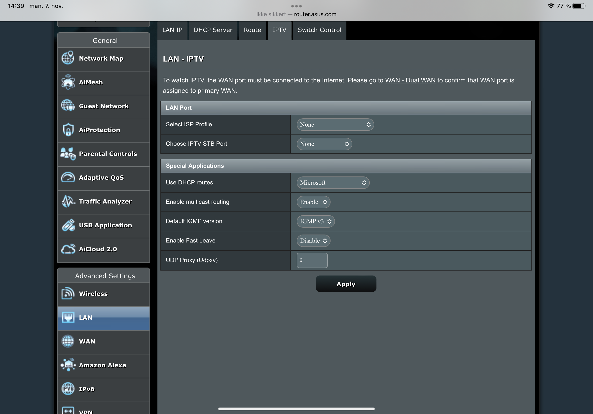

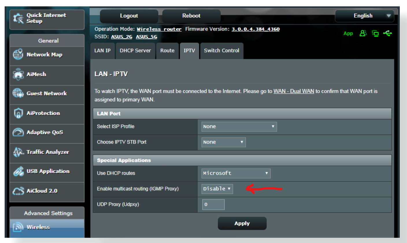

sedsberg skrev (6 minutter siden):
Skru på Multicast Routing.
Kjenner ikke hvilken detaljer som skal inn der.
Har dog vært inne der og testet med manuelt oppsett vid 101,102,103 uten at det hjalp?
Hvis du har en switch mellom ruteren og Q22, så må switchen støtte IGMP-snooping.
(Jeg måtte bytte fra D-Link til TP-Link, men det var heldigvis ikke snakk om dyrt utstyr.)
sedsberg skrev (11 minutter siden):
Skal bare være to valg. Enable og Disable.
Satte opp slik men ingen resultat enda. Må jeg gjøre noe i tillegg?
Samme feil som før erobr 10200.
Endret av Zafar Iqbal

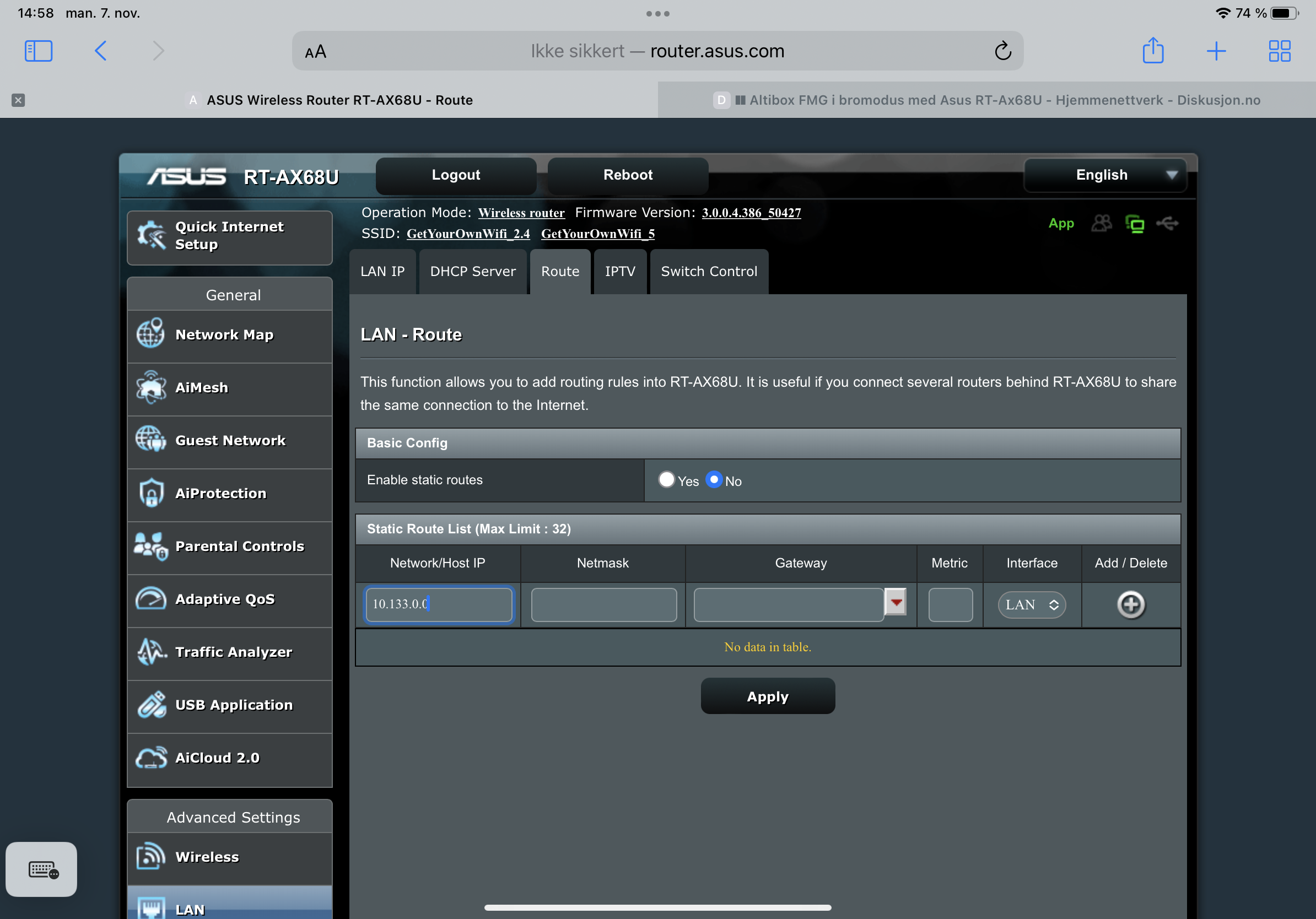

53 minutes ago, Zafar Iqbal said:

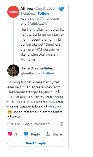

Noen har foreslått følgende. Men usiker på hvor 16 skal inn?
Du trenger ikke dille med VLAN og denslags for å få dette til, men hvis du absolutt vil gå den veien, så er svaret at "16 ikke skal inn" noen steder. Du må derimot finne ut hva slags NetMask "16" tilsvarer.
( "24" tilsvarer 255.255.255.0 , som er det jeg er mest kjent med.)
Kanskje du finner svaret her?: https://dnsmadeeasy.com/support/subnet
Takk.
tenkte å prøve noe annet siden din oppskrift ikke fungerte. Men det gjorde ikke denne heller☹️
