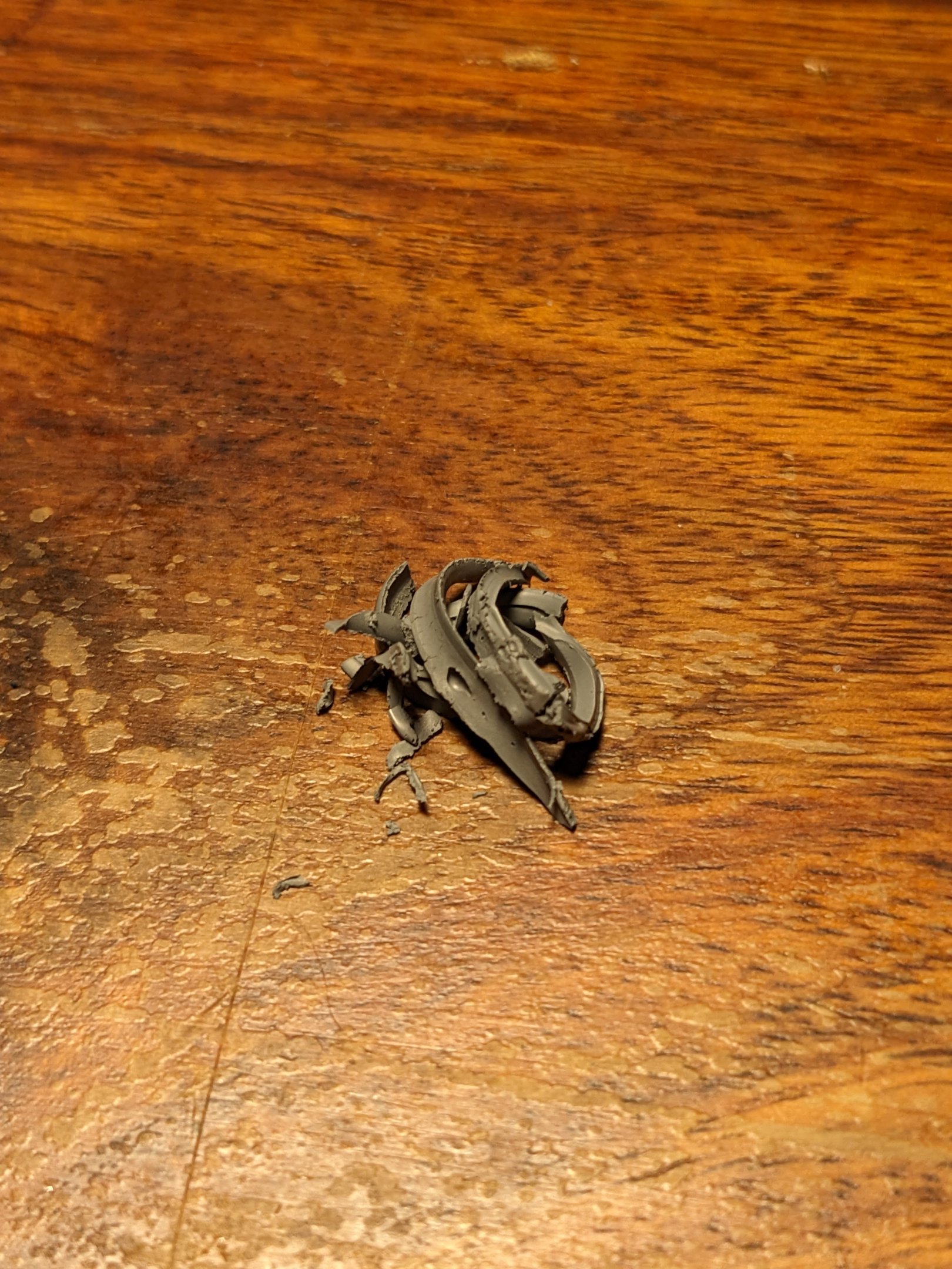

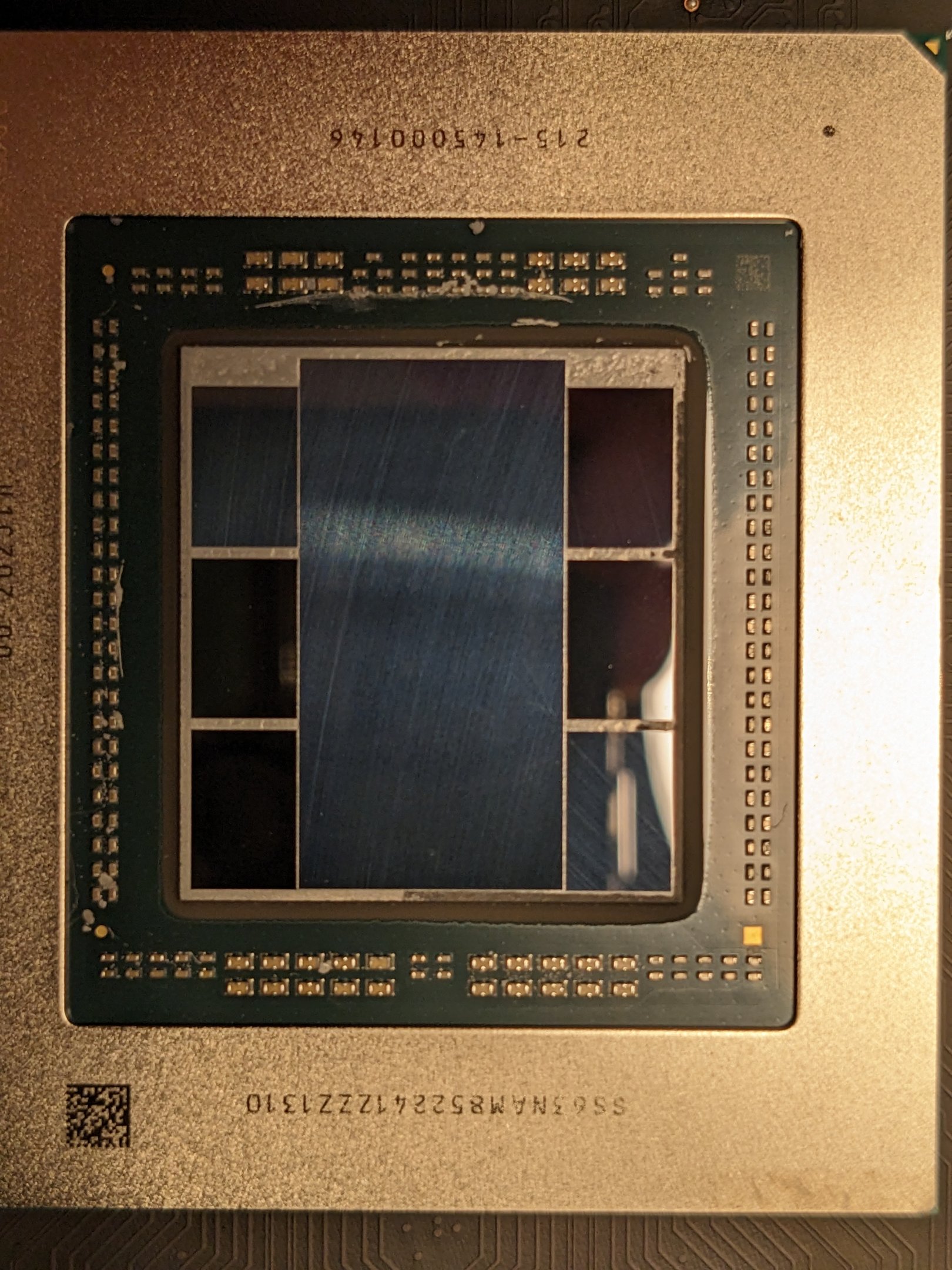

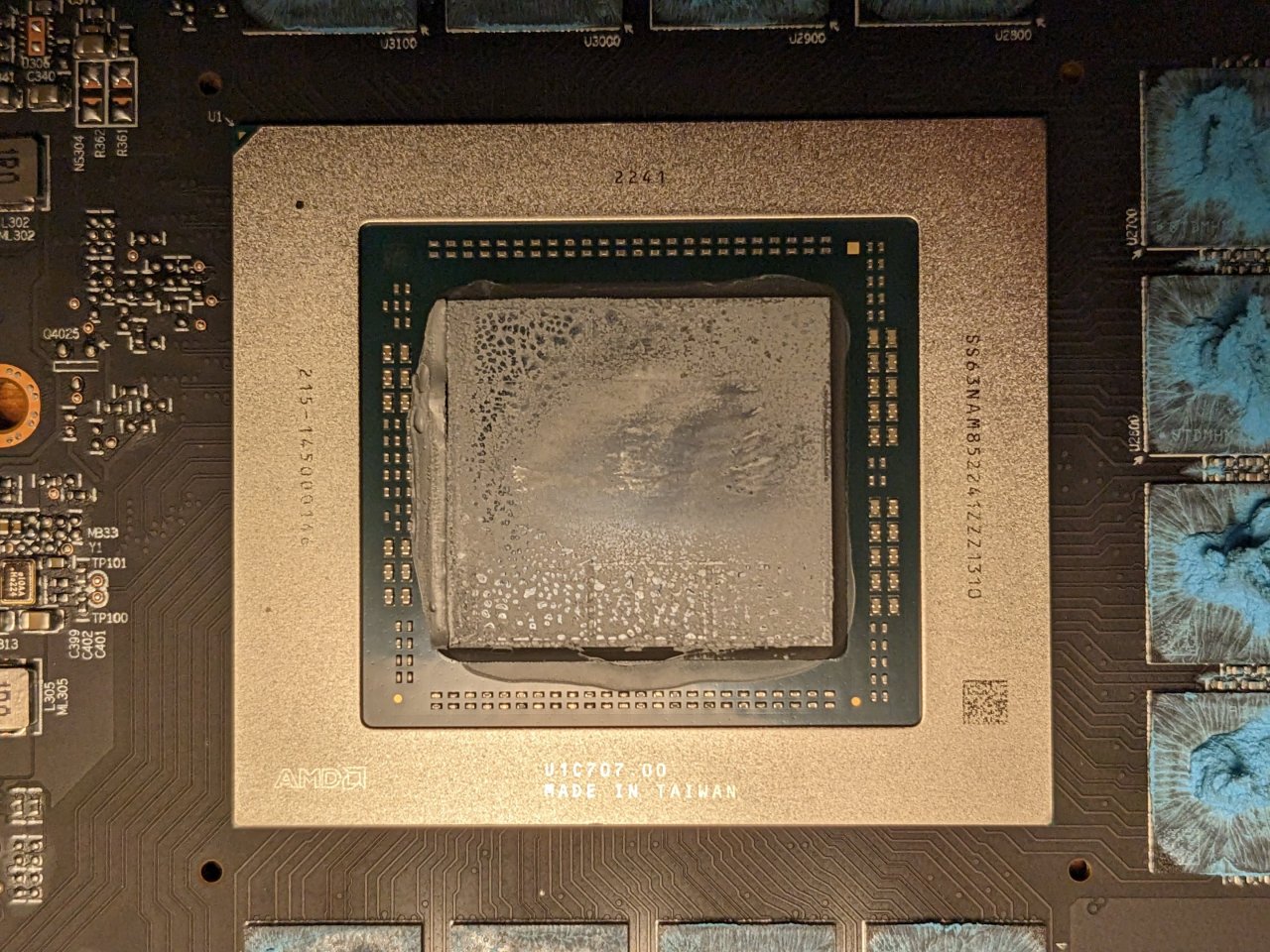

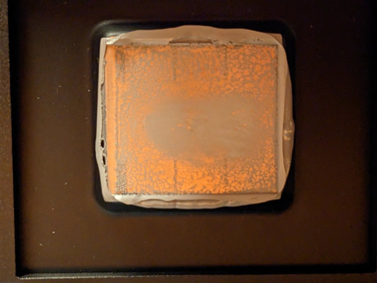

ExcaliBuR Skrevet 27. desember 2022 Skrevet 27. desember 2022 (endret) Har nettopp byttet til KingPin KPx og merket ikke noe forskjell... Så da er det noe mer? AMD påstår det skal være slik da.... Det som var på var ihvertfall sørgelige saker, tørt, nesten så det smuldret mellom fingrene. Etter re-paste: Endret 27. desember 2022 av ExcaliBuR

CaZpeR Skrevet 27. desember 2022 Skrevet 27. desember 2022 Til info så virker det tørt da det ikke er kjølepasta som er satt på kortene, men en termisk pad som blir flytende ved tilførsel av varme. Derfor det ikke oppleves like "viskøst" som kjølepasta.
ExcaliBuR Skrevet 27. desember 2022 Skrevet 27. desember 2022 @CaZpeR, skjønner. Den var annerledes enn det de brukte på Vega. Og oppførte seg helt likt som "gammel" kjølepasta 😃 1

Musefella Skrevet 29. desember 2022 Skrevet 29. desember 2022 (endret) Zandulah skrev (2 timer siden): Er powercolor også et av de berørte kortene? Ja, det virker å være uavhengig av produsent. Er så mange som klager på dette at det nærmest virker å være standarden kontra unntaket. Altså at man er heldig om man får en som ikke har høy hot spot temperatur. Edit: Må være variasjoner i kjøleren siden det kun gjelder referanse kortet, man kan se på bilde til ExcaliBur at det er dårlig kontakt i senteret av chippen med mye pasta. Endret 29. desember 2022 av Musefella
