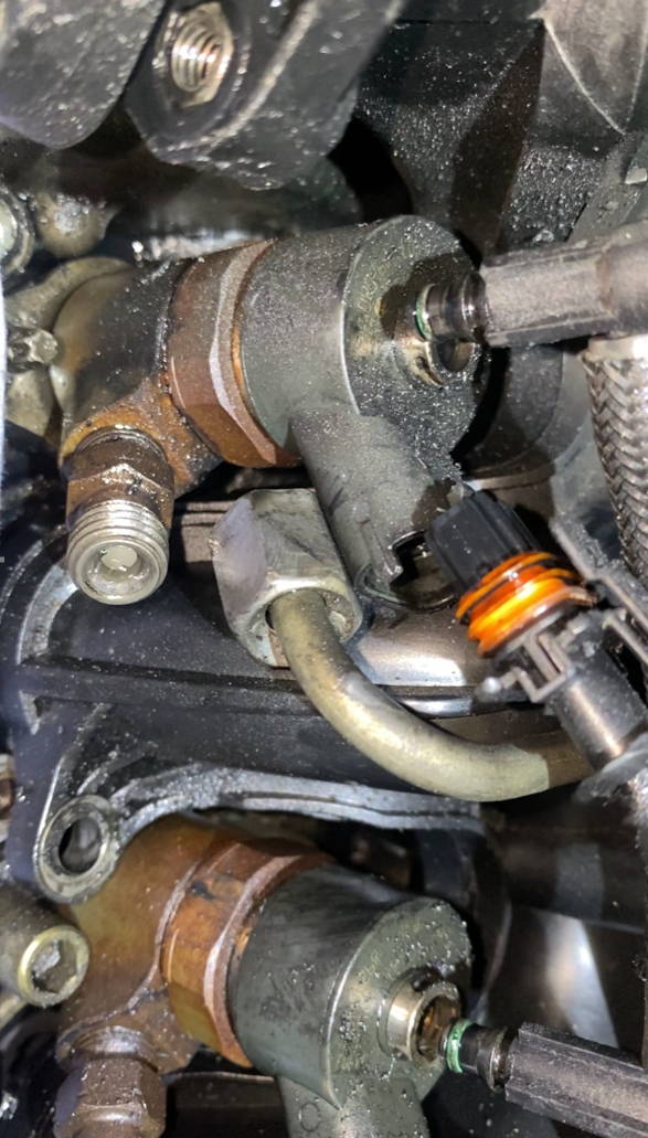

Vidavida Skrevet 15. november 2022 Skrevet 15. november 2022 Bjodan skrev (På 7.10.2022 den 3.15): når eg tok ut kontakten på nr 4 var den våt med olje og diesel. Noen som vet typisk årsak til dette? Olje/diesel på/"inni" el-kontakten til Bosch dieseldyse. (Innsprøytningsdyse BOSCH 0 986 435 090) Se vedlagt. Forsåvidt nysgjerrig hvordan det går med bilen til trådstarter 🙂
Opelduude Skrevet 17. november 2022 Skrevet 17. november 2022 Vidavida skrev (På 15.11.2022 den 17.19): Noen som vet typisk årsak til dette? Olje/diesel på/"inni" el-kontakten til Bosch dieseldyse. (Innsprøytningsdyse BOSCH 0 986 435 090) Se vedlagt. Forsåvidt nysgjerrig hvordan det går med bilen til trådstarter 🙂 Kan være flere årsaker til det. Det lekker opp fra dysa fordi tetningsring i bunn er defekt. Det lekker fra toppen hvor returslangen går eller at det lekker fra rundt toppen på dysa. Den er skrudd sammen av flere deler. I videoen her kan du se hvor mange deler en dyse består av.
