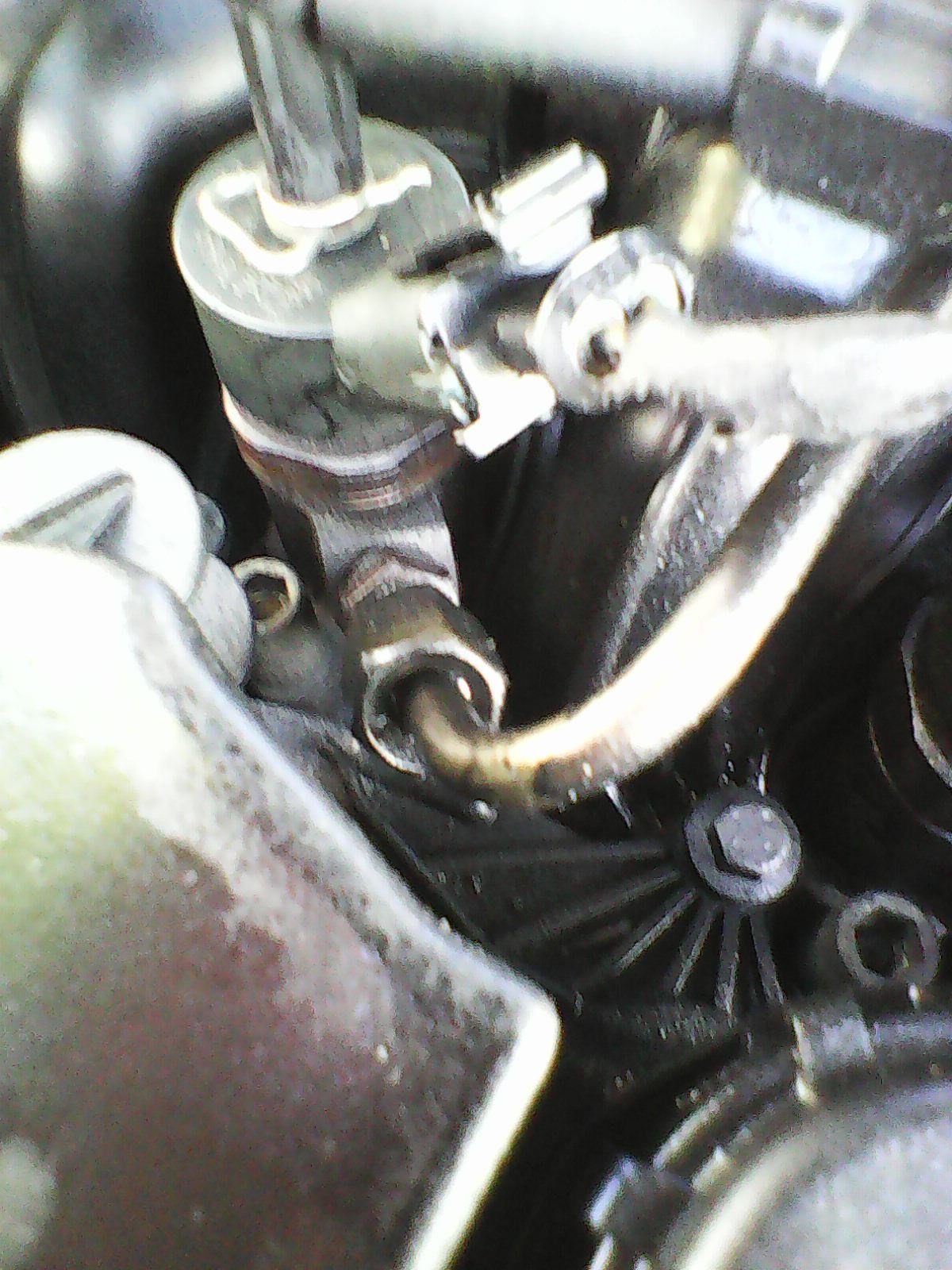

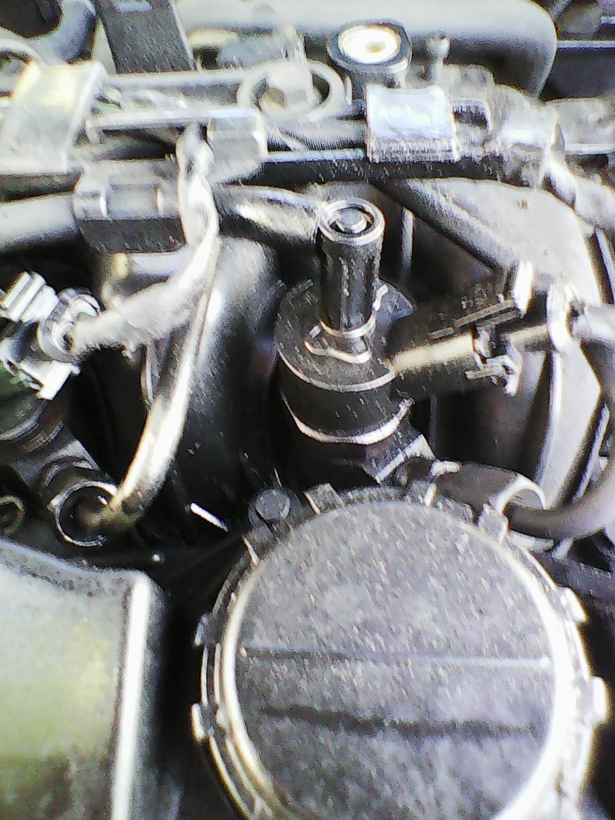

Bjodan Skrevet 7. oktober 2022 Forfatter Skrevet 7. oktober 2022 Tro meg Habla har prøvd.....er ikke noen feilkoder utenom skiltlys og fyll på spylevæske. Elektronisk og sånne ting har ikkje eg peil på. Du har rett, tror det er dysene fordi når eg tok ut kontakten på nr 4 var den våt med olje og diesel. Nivået på oljepinnen har også gått ca 2cm over max merket. Dårlig cam på mob......sorry

Habla Møberg Skrevet 7. oktober 2022 Skrevet 7. oktober 2022 Bjodan skrev (5 timer siden): Tro meg Habla har prøvd.....er ikke noen feilkoder utenom skiltlys og fyll på spylevæske. Elektronisk og sånne ting har ikkje eg peil på. Du har rett, tror det er dysene fordi når eg tok ut kontakten på nr 4 var den våt med olje og diesel. Nivået på oljepinnen har også gått ca 2cm over max merket. Dårlig cam på mob......sorry Oljenivået økt også? OK. Om jeg var deg ville jeg reddet stumpene med å selge deler av bilen og så vrake den, evt prøve å selge med feil. Risikoen for at du får følgefeil er nokså stor. 1.6 motoren er egentlig en ganske så fin motor, men før 2012-ish så var den belemret med en hel del svakheter som gjorde at den krevde langt mer service enn hva boken tilsa, spesielt i klimaet og med typen kjøring vi har her i Norge. Et tips er å styre unna diesel med mindre du har spesielt behov for det ekstra momentet som en diesel kan gi. Feks til kjøring med henger eller tung last, evt langkjøring. Ellers kan det være likegreit å holde seg til bensin, eller el om det skulle være aktuelt.
