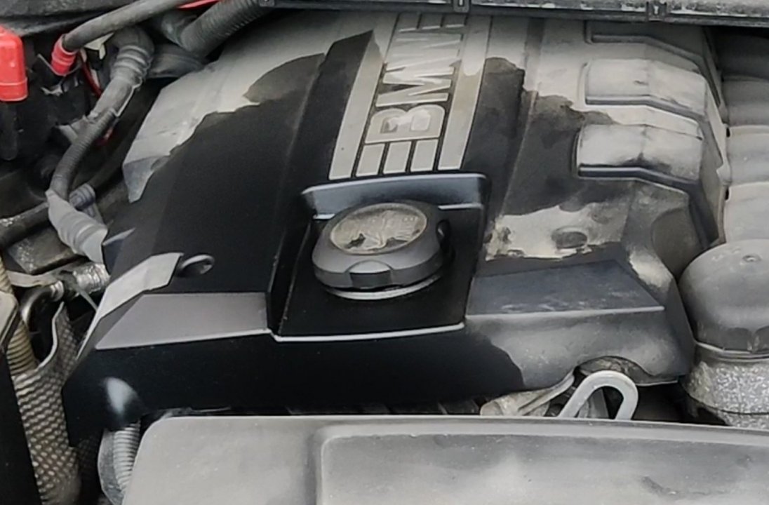

Hei! Vurderer kjøp av en  -08 BMW 316i, men er usikker på om det er en oljelekkasje der som gjør at jeg bør være skeptisk. Se bilde. Og om det ikke er en oljelekkasje, hva kan det da være?

Er en stund siden motorvask der, så om du får et par bilder av motor uten dekorativ plast skal det være lett å se om det lekker fra toppdekselet noe sted. Dog, rart om det skulle komme seg helt opp dit.
Ser ut som søl etter klumsete påfylling.
Gjest Slettet-fsaSP0zV
Ser ut som lekkasje fra oljepåfyllingslokket. Kan være uproblematisk, men på en så gammel bil kan man mistenke at dette skyldes trykk i oljesumpen. Kan være feil på stempel/stempelringer, ventiler eller kanalene i blokk/topp.
Jeg vet mange BMW-motorer rundt denen alderen er notoriske for å lekke i påfyllingslokket, toppdekselpakning (ikke det samme som toppakning!) og i alt av o-ringer ifbm. sensorer.
Hva som er på toppen er nesten irrelevant, du vil sannsynligvis finne oljelekkasje uansett, og hvis ikke så kan jeg garantere deg at den bruker olje.
