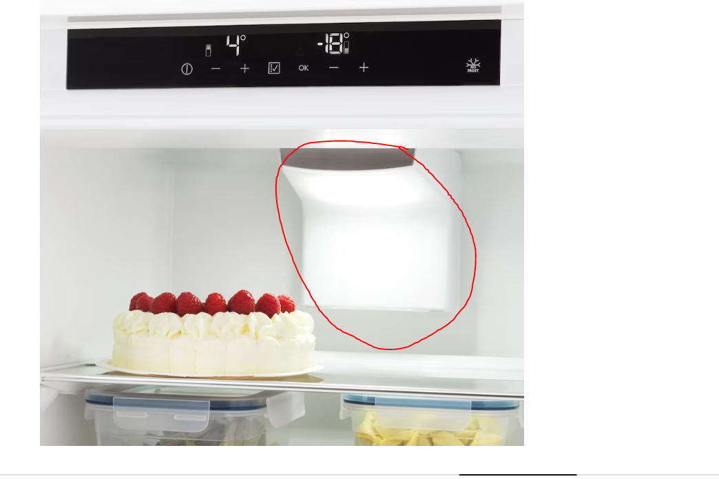

Har ett relativt nytt kjøleskap fra IKEA. Vi har lenge slitt med mye is i kjøleskapet, spesielt under grønnsaksskuffen. Etter litt feilsøking i dag så fant jeg en isoporbit liggende i vifte/ventilasjonskanalen på kjøleskapet som har dedikert viftekjøling. Noen som vet om denne skal være der som isolasjon?
Isoporbiten ligger bak denne

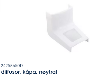

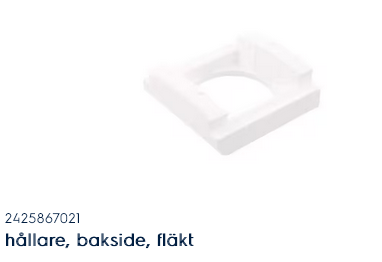

Jeg har i en annen sammenheng vært borti akkurat samme problemstilling, og med samme helt feil svar. Inne i den vinklede luftkanalen sitter det en liten vifte i en isoporramme. Delene kan man se hos Electrolux sin dele-webshop.
bilde.png.743291aaabd1168e4e18693d19be51e6.pngbilde.png.5168da0ae596900c0dde39e4feee72f6.png
