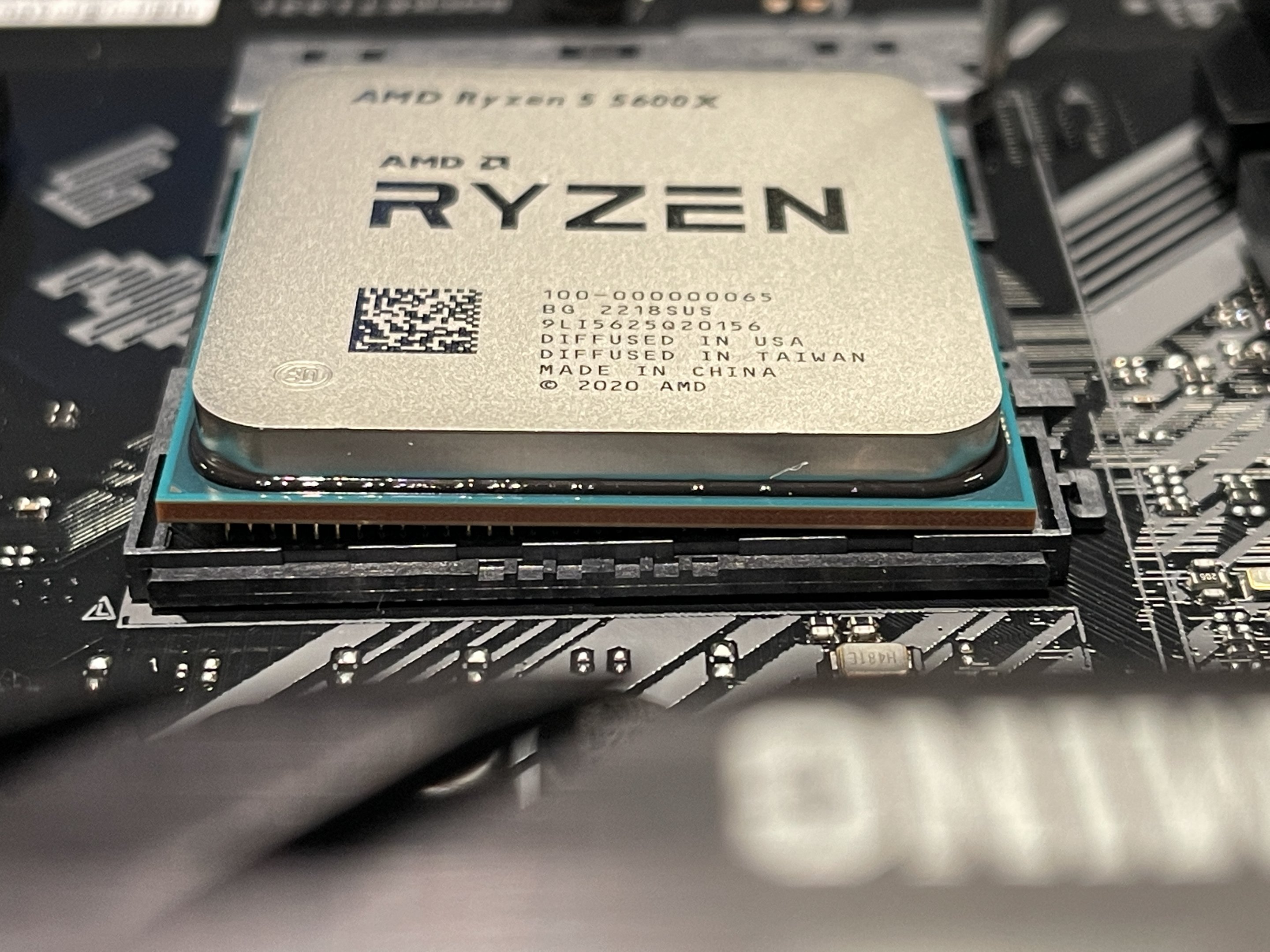

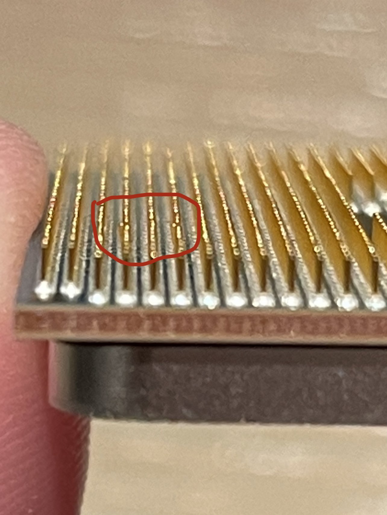

Boltzmann Skrevet 23. august 2022 Skrevet 23. august 2022 Hei, Kjøpte forleden ny pc i deler, deriblant en AMD Ryzen 5 5600X CPU. Denne faller ikke på plass i socket på hovedkortet og det ser ut til at to pins er noe bøyd. CPU er håndtert med ytterste forsiktighet selvfølgelig og ble tatt ut av esken for 15 min siden, så er helt sikker på at det ikke er jeg som har gjort noe galt 🙂 Har noen vært borti dette før? Kan noen bekrefte at de to pinsa er nok til at den ikke passer? Eller kan det være noe galt med socket?
xClaymanx Skrevet 24. august 2022 Skrevet 24. august 2022 Om det er bøyd kan du bruke en tannpirker å bøye de tilbake. Såfremst du har den trekanten i gjørnet på CPU linet opp med den på hovedkortet skal dette være greit.
aswfg Skrevet 24. august 2022 Skrevet 24. august 2022 Det der ser ut som en qc feil fra amd, send bilde til butikken for å få den erstattet.

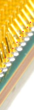

Zeph Skrevet 24. august 2022 Skrevet 24. august 2022 Har vippa nokre sånne tilbake for mange år sidan og dei sto nesten 45 grader i vinkel. Eg veit ikkje korleis hola ser ut i sokkelen, om dei har litt større hol øvst for å rettleie pinnane inn, men det kan vere nok til at dei ikkje treff. Nokre små dytt i riktig retning vil i alle fall får pinnane rett. Det skal meir til for å bryte dei, gjerne fleire rundar fram og tilbake.
Svein M Skrevet 24. august 2022 Skrevet 24. august 2022 (endret) En kan bruke et veldig lite skrujern eller pinne til å bøye pinnene tilbake mer på linje. Jeg så også en video av en som brukte en trykkblyant for 0.5mm bly, pinnene gikk inn i spissen der blyet skal være. Endret 24. august 2022 av Svein M 1

BadCat Skrevet 24. august 2022 Skrevet 24. august 2022 (endret) Krev ny. Du får det ikke bra nok ved å bøye manuelt. Typisk med slikt er at jo mer du bøyer desto verre blir det.. Det finnes verktøy som går utenpå pinnen og retter den opp, det har ikke du. Saken med slike pinner er at det funker dårlig å legge press fra ett punkt. Man må ha et verktøy som går utenpå hele pinnen og legger jevnt press langs hele pinnens overflate slik at ujevnheten forsvinner. Hvis du bøyer pinnen med en gjenstand vil du få ytterligere utjevnheter. Kuker du nok kan du få dårlig kontakt og varmgang. Endret 24. august 2022 av BadCat

Svein M Skrevet 24. august 2022 Skrevet 24. august 2022 (endret) Du kan forlange at de tar den tilbake når den er bøyd slik som det. Her er ifixit beskrivelse av å bøye tilbake cpu pinner: Spoiler Endret 24. august 2022 av Svein M
_R2D2_ Skrevet 24. august 2022 Skrevet 24. august 2022 (endret) Skulle dra av kjøleren på min forrige Ryzen 7 4750G og dro hele skiten rett opp av sokkelen, bøyde en del pins, men med et barberblad gikk det det fint å få rettet de opp igjen. Fungerte fint igjen etterpå. Endret 24. august 2022 av _R2D2_ 1

BadCat Skrevet 24. august 2022 Skrevet 24. august 2022 Hvis du ser på det bildet ser du at det er ikke hele pinnene som er bøyd, det er til et visst punkt hvor man får en slags vinkel. Hvis man begynner å bøye tilbake får man en til bøy og en til bøy til det ser ut som et trekkspill. Joda, det er sikkert mulig å få rettet det ut hvis det er en veldig liten bøy. Det er uanset tikke noe man begynner med på en vare som er ny ut av boksen.
