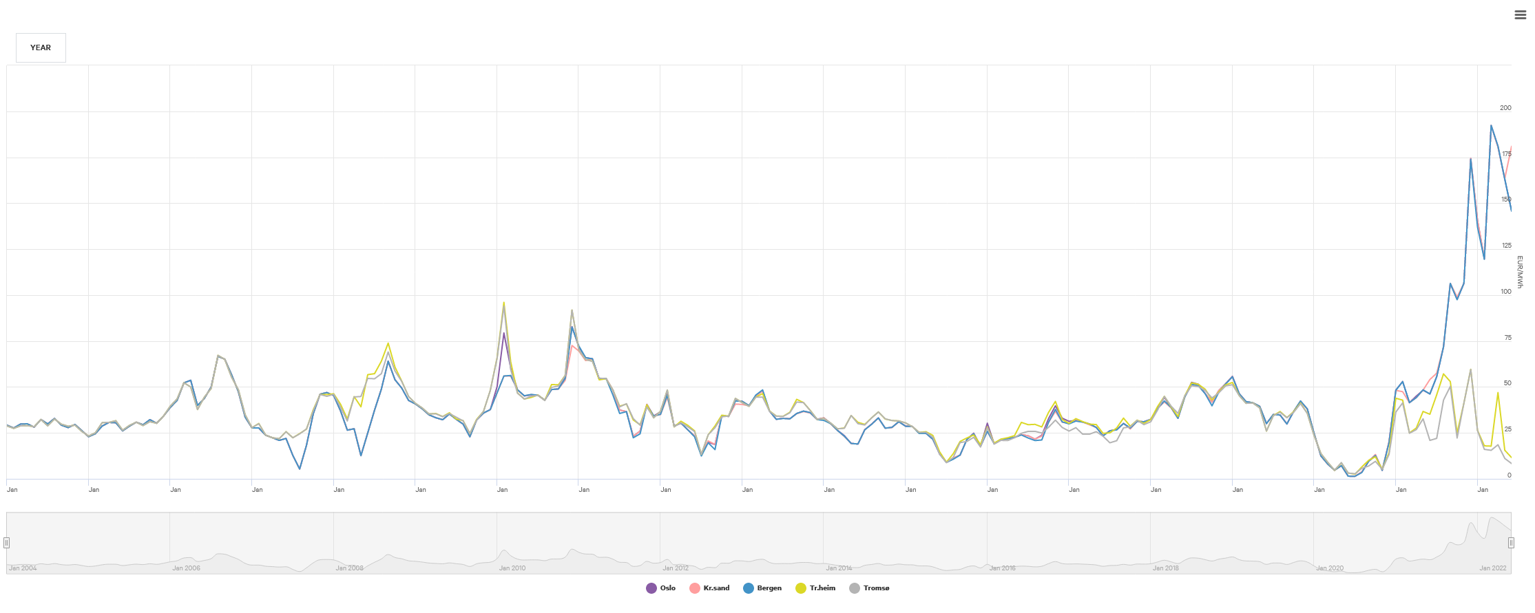

66883716_Screenshot2022-07-28at15-18-49Marketdata.thumb.png.eae7f97f1911e128b3abc02961303a4d.png
Se på grafen. Den viser prisene i de fem norske prisområdene de siste 18 årene. Gitt at det tar 10 år, mange milliarder og mye krangel med de lokale der linjene skal gå å bygge kraftlinjer - hvor finner du grunnlaget for å bygge disse kraftlinjene?
Jeg kan godt svare på mitt eget spørsmål. Grunnlaget finner vi ca det siste året. Hadde vi hatt en sabla god krystallkule i 2011 kunne vi kanskje hatt linjene klare før prisforskjellene. Men etterpåklok og impulsiv som vi er så kan vi i teorien begynne prosessen med nye kraftlinjer nå og få de ferdig til 2032, dimensjonert for å takle 2022. Da er spørsmålet, hva sier denne fantastiske krystallkula om prisforskjellene like før åpningen i 2032? Finnes prisforskjellen fortsatt?
Alternativt: Finnes det alternativer til å bare flytte mer på energien? Hva med f.eks å bygge ny kraftproduksjon slik at flytting av energi ikke lengre trengs? I 2008 og 2010 var kraftprisene i Trøndelag høye fordi det var for høyt forbruk i forhold til produksjon og for lite kapasitet til å flytte energi dit fra andre områder. Dette løste de ved å bygge ut 2,7 TWh med vindkraft - noe som løste kraftmangelen, uten å flytte problemet til tilstøtende områder. Kan det tenkes at det er en smartere strategi å bygge ut mer kraftproduksjon i NO1, NO2 og NO5 slik at balansen mot nord gjenopprettes? Vi vet at Norge kommer til å trenge mer kraft i framtida. Statnett planlegger for 220 TWh i 2050, basert på innmeldt og estimert nytt forbruk. Vil økt flytting av de 150 TWh vi produserer nå løse problemet? Eller kan det tenkes at vi heller bør bygge ut noe ny kraft, f.eks i NO1, NO2 og NO5?
