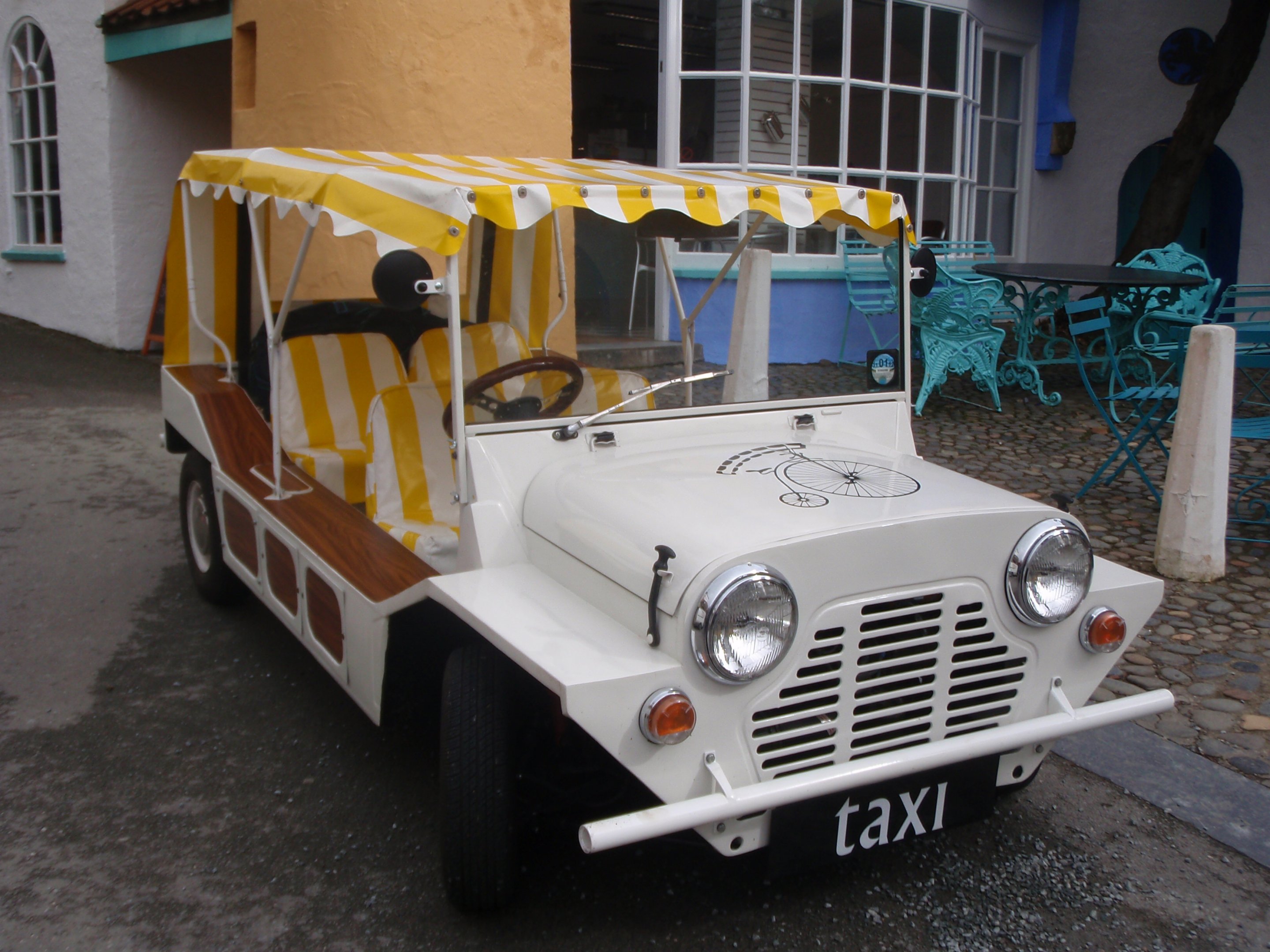

arne22 Skrevet 28. juli 2022 Skrevet 28. juli 2022 (endret) Her er jo en variant av det forholdsvis enkle: https://mokeinternational.com/ Komfortabel og miljøvennlig .. tja .. men veldig sikker .. neppe. Den over er jo laget med utgangspunkt i den under. https://en.wikipedia.org/wiki/Mini_Moke Endret 28. juli 2022 av arne22
