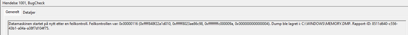

Har selv hatt PSU-problemer og de kan manifestere seg på temmelig merkelige måter, så den kan abosultt være smart å sjekke med en annen hvis en ikke finner ut av problemet. Sjelden f.eks CPU utgjør noe galt gitt at den behandles høvelig innenfor spec.
Ved å google feilkoden 0x00000116 får jeg opp treff på mulig feil med grafikkortdriveren.
Hvilken GPU (skjermkort)driver er det du har?
Høyreklikk på skrivebordet, åpne Nvidia Kontrollpanel, velg Hjelp oppe til høyre, og trykk på Systeminformasjon. Driverversjonen står øverst på listen som kommer opp.
Nyeste driver er 516.59
https://www.nvidia.com/en-us/drivers/results/190552/
Driverfeil kan også forklare hvorfor maskinen slår seg av når spillene avsluttes og et fullskjermvindu skal lukkes.
