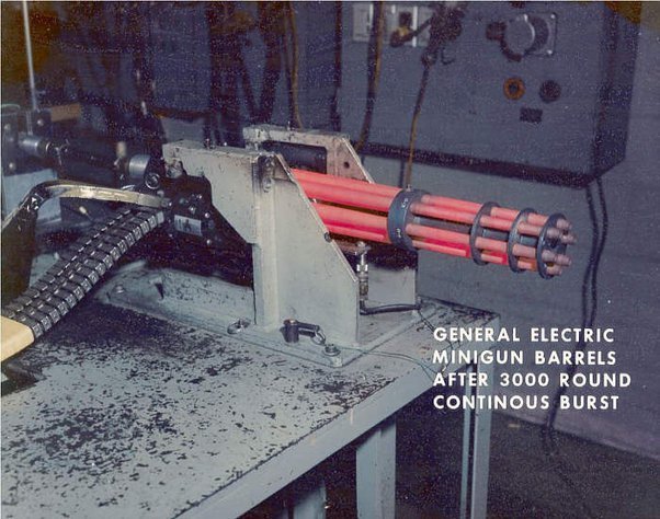

Usikker på hvor lenge du kan fyre av en minigun sammenhengende uten overoppheting, finner ikke noe om det.
Men har sett 1 min +- noen sekunder uten antydning til det. (Kontinuerlig spray n pray)
Youtube er full av videoer de de smelter løpene på vanlige automatrifler som ak47 på noen minutter (og mange omladninger). Kan ikke tenke meg en luftkjølt minigun tåler særlig mye mer, selv om den sikkert er mer solid. Dette uten at jeg vet så mye om minigunere da.
I en av videoene jeg lenket til skyter de 18k skudd. Du går nok tom for både penger og ammo før det blir et problem.

BadCat skrev (På 21.7.2022 den 0.50):
Det er snakk om 500-1000 kr i sekundet i ammo avhengig om det er skuddtakt på 3000 - 6000 skudd i minuttet og det finnes ammo som koster både 3x og 4x.
Om du mener den videoen hvor de kapper en bil i 2 så bruker de halve dagen på å skyte. Et kvarter på nettet om M134 sier meg at rundt 3000 skudd sammenhengende er nok til å gjøre løpende rødglødende. Nå var jeg på forhånd ikke kjent med våpenet/kanonen, men noe annet ville overrasket meg forsåvidt.
