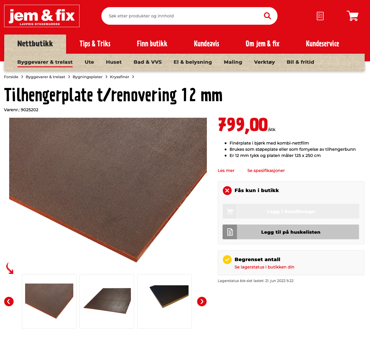

Kryssfinerplater:
116 * 230 * 12 = ~0,03kbm * ~600kg/kbm = 18 kg (pluss evt. behandling/toppdekke om du kjøper "tilhengerbunn")
Pris ubehandlet fra kr 280 + skruer
Pris behandlet overflate kr 1000 og opp + skruer (800 i litt suspekte nettbutikker jeg aldri har hørt om..).

Du ser at platene koster 835,- pr plate før rabatt ja?
oOF skrev (13 timer siden):
Shit, jeg trodde faktisk prisen var en god tilbudspris per plate, men det er per kvadrat... Da var det ikke allverdens billig likevel.
I så fall vil jeg revidere svaret mitt til at Terrassbord eller en "tilhengerbunn"-plate er det bedre alternativet :)
Byttet bunn i min i fjor. Kjøpte 3000x1500mm glatt plate på byggmakker. Behandlet kuttflatene med treolje. Husk at på mange hengere er platen en bærende del. Karmer og slikt er festet helt eller delvis i platen enkelte steder. Du vil også få problemer med tykkelsen på terrassebord.
