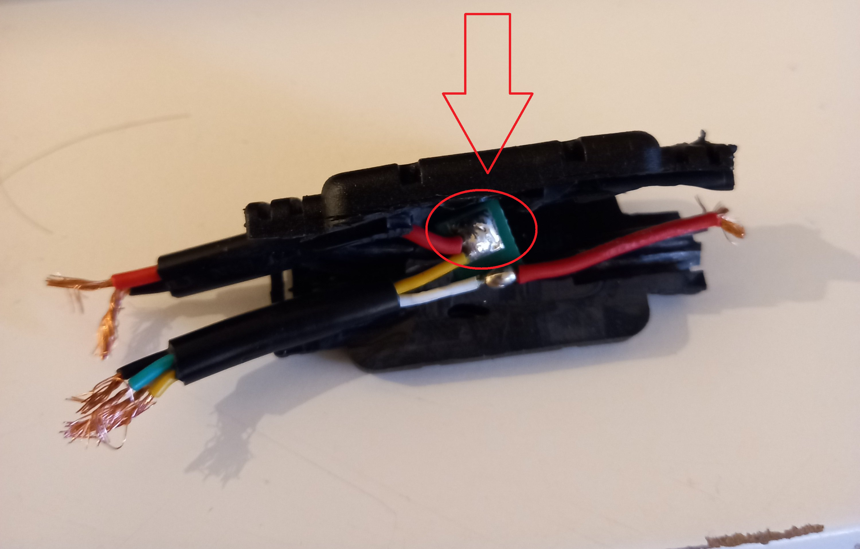

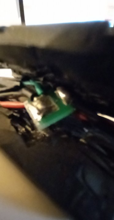

Men hva i alle dager da... det er *ikke* beskrivelsen av hva som skal kobles i hop som er galt her. Det er den åpenbare mangelen på forståelse av "klumpen" og feilslutningen om at bare man kobler alt i hop så går det greit.
Se på bildet. Legg merke til at det er noe mer der inne... brett ut ledningene og fullfør demonteringen og vis oss alt. Det er mulig at jeg er den som er blind, men jeg ser et lite kretskort der inne, og det er jo sånt man må ta hensyn til når man skal ha en kjangs på å fikse ting.spacer.png

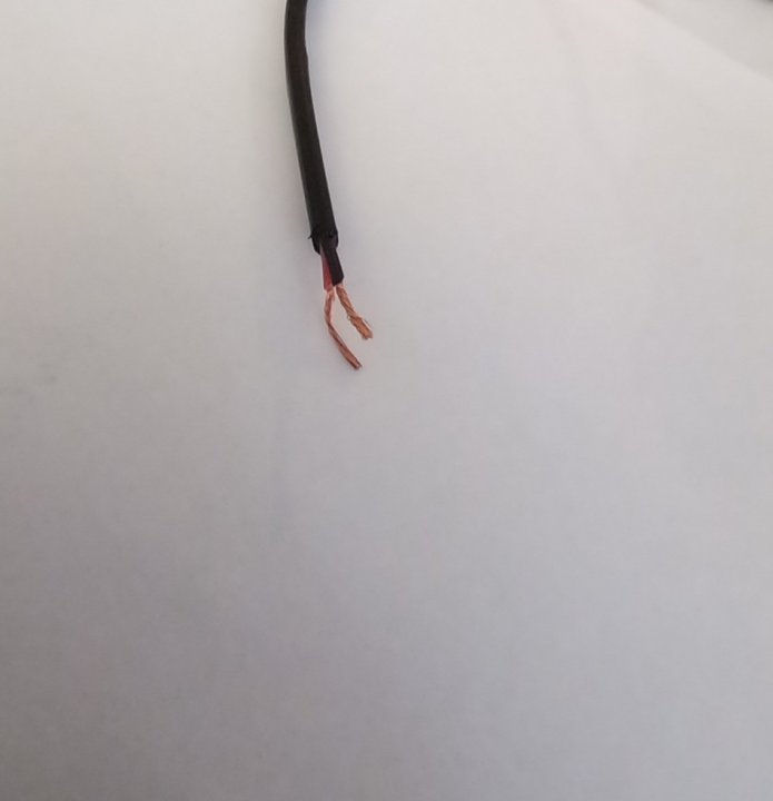

ledning 1:
|-- rød
|-- svart
ledning2:
|-- svart
|-- gul
|-- hvit
|-- grønn
ledning3:
|-- svart
|-- rød
sammenkobling1:
|-- ledning2. hvit
|-- ledning2.svart
|-- ledning3.rød
|-- ledning3.svart
Sammenkobling2:
|-- ledning2.gul
|-- ledning2.grønn
|-- ledning1.rød
|-- ledning1.svart

Se på bildet. Den grønne greia som ledningene er loddet på ser ut til å være et lite kretskort av en eller annen sort. For å kunne fikse på dette *må* du passe på at det du gjør virker likedan. Det er noe mer der, og du må se på hele koblingen, ikke bare på fargen på ledningene og ukvalifisert gjetning.
Brett ut og vis oss da. Ta ledningene helt ut av plastboksen, vis oss hele framsiden av det de er loddet mot (i sirkelen) - og også baksiden.
Om alt inne i den delen virker så kunne du kanske bare beholde den som den er og koblet ledingene videre med "sukkerbiter" eller lignende, evn lodde de til ledninger.
Om du derimot ønsker lage en ny boks med nye deler så spørs det om du må flytte over det kretskortet eller om du klarer å lage et med samme funksjon.
Gul og hvit går jo i serie med plussen til motor, det er jo en typisk forrigling med hvile eller arbeidsbryterfunksjon som f,eks en grensebryter, klemlist eller lignende, men i og med at dette er en firelederkabel kan det også være at den gir styrespenning til noe mer. Det innebærer jo at TS sjekker hva som befinner seg i andre enden av disse kablene før han kobler ferdig. Jeg vil anbefale en enkel A-boks og wagoklemmer, da er det enkelt å koble om hvis det blir feil. Er enig i at det ser ut som at det er et lite kretskort eller noe lignende som trenger plusspolen i boksen, er jo isåfall viktig at det også taes med.
Rød er som oftest pluss, og svart er ofte minus. I så fall er de aldri koblet sammen i en sammenkobling, derfor så tviler jeg på at den sammenkoblingen vi har listet opp er rett.
Svein M skrev (4 timer siden):
jeg har skrevet slik det er, og dette stemmer.
Jeg klarer ikke å tro dette er et kretskort. Hvilken funksjon skal det liksom ha?
Mulig de kun har brukt en printplate som underlag for loddingene. Hvis du ikke ser noen komponenter eller strømføringsveier på platen så bør det ikke være så mye å bry seg om. Bruk wago og koble slik du mener det var originalt.
Powertrainer skrev (Akkurat nå):
ja, det stemmer slik du sier. Jeg ser ingen komponenter eller strømføringsveier på platen...
Jeg har fortsatt alt koblet der det skal være, så alt er orginalt fortsatt.

Vet at jula selger wago. Pass på at du får de som er fra 0,5 til 4 kvadrats ledere. Vet også at elgrossister som solar og ahlsell også har det.
