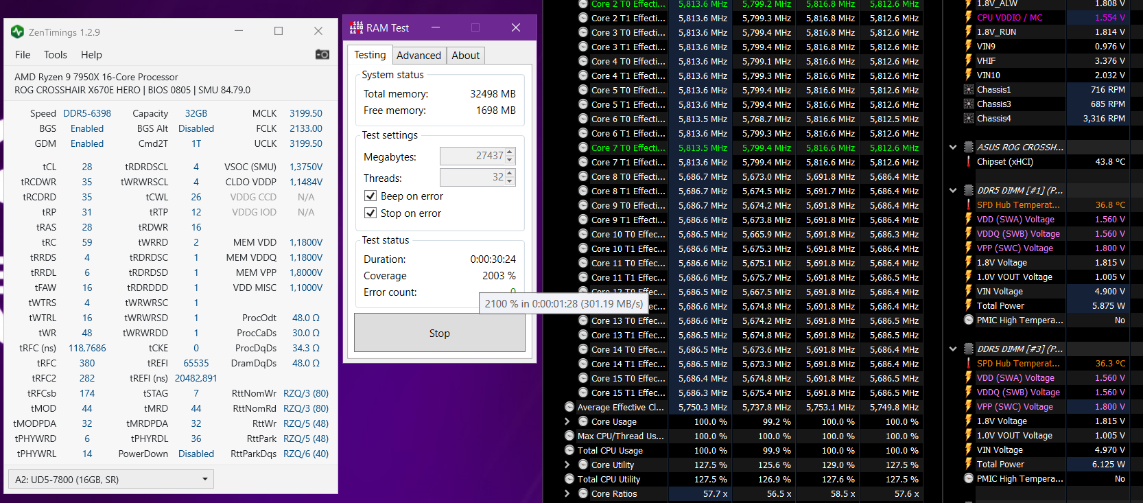

Litt selvskryt, personlig mål med under 51ns i aida sammen med 10k%+ i karhu gjennomført  :)
7950x 16/32 threads
Hynix m-die @ 6398MT/s CL28 real T1 (GDM disable)
12k+ karhu @ 295.34mb/s
25 cycles testmem5 1usmus cfg
2 full y-cruncher cycles all tests enabled
Føler jeg er kommet så langt jeg kommer med m-die på Zen4 platform og er klar for "nye utfordringer" man får mottatt iløpet av uken 😋 (nye a-die minnebrikker)

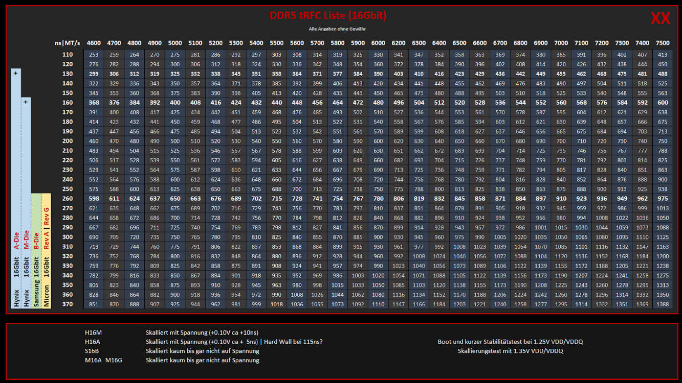

A-die blir nok nedtur, de takler lav RFC vesentlig dårligere enn M-die. For Zen 4 er nok M-die best. Mumriken testa max tweaka M mot A og du trenger nærmere 1000MHz høyere hastighet på A for å matche M i flere spill grunnet bl.a dårligere RFC og RFCpb, blir litt som at M-die er tidlig rev av B-die på DDR4 som takla hastighet dårlig og kunne slite med 4000, mens A-die blir som rev E som takler 5000+, men må kjøre RCD, RC  og RFC vesentlig høyere enn B-die.

Der tar nok dessverre både du og mumriken feil, på Zen4 er det heller motsatt..
Når man sjekker denne rankingen så ser man tydelig at A-die kan kjøre betydelig lavere tRFC enn m-die
Eksempel a-die tRFC
390 trfc er vel ikkje utrolig lavt på 6400mhz? M-die kan vel kjøre under 300 ved 7000mhz.

Hmm, ikke prøvd det selv, bare siterer Mumriken her. På 7000 greide M-die 300 og 210pb, på A-die 7800 var beste 480 og 507pb. På 6400 bør vell M-die greie sub 270? De yter da ganske likt i spill. Er kanskje ikke det samme pb og sb?

Tviler ikke på mumrikken sine resultater på Intel platformen, men på AM5 så er det motsatt..
m-die maxes ut på rundt 150-160ns imens a-die kan kjøres helt ned til 120-130ns på "nominell" spenning

Hmm, det gir ikke mening mtp DDR4, DDR3 etc, der er skaleringa lik hos Intel og AMD.

Vel jeg vet ikke hva mer jeg kan fortelle deg. virkeligheten stemmer ikke med den hypotesen.. På Zen4 så kan man kjøre tightere timings med a-die enn med m-die. Alle som tester og tweaker denne platformen vet det.

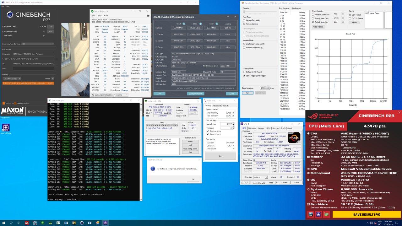

Jeg har forresten fått installert og lekt litt med min nye a-die minnebrikker 🙂Etter typ 2 timers tweaking har jeg fått laget en baseline 6400MT/s profile.
tRFC landet til slutt på 118ns, noe jeg bare kunne drømme om på mine m-die brikker. (tighere primary timings også forsåvidt)
Karhu mb/s er litt lavere enn normalt fordi jeg ser på youtube samtidig
