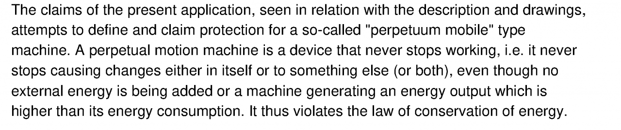

Forøvrig - fra en av uttalelsene om søknaden:
Endret av trikola

trikola skrev (36 minutter siden):
https://worldwide.espacenet.com/patent/search/family/074626059/publication/WO2021145779A1?q=wo2021145779
Ser ut at det hele er avgått med døden. Siste granskingsdokument 'International Preliminary Report on Patentability' viser følgende:
Typisk resultat for en patentsøknad for en 'evighetsmaskin': ingen av patentkravene angir noe som kan brukes industrielt.
Det er en gammel søknad som var under utvikling og som ikke er gjeldende. Den har ingenting med teknologien å gjøre, så den bare står. Vi har ikke gått videre med den. Det er en del av vår IPR-strategi.
