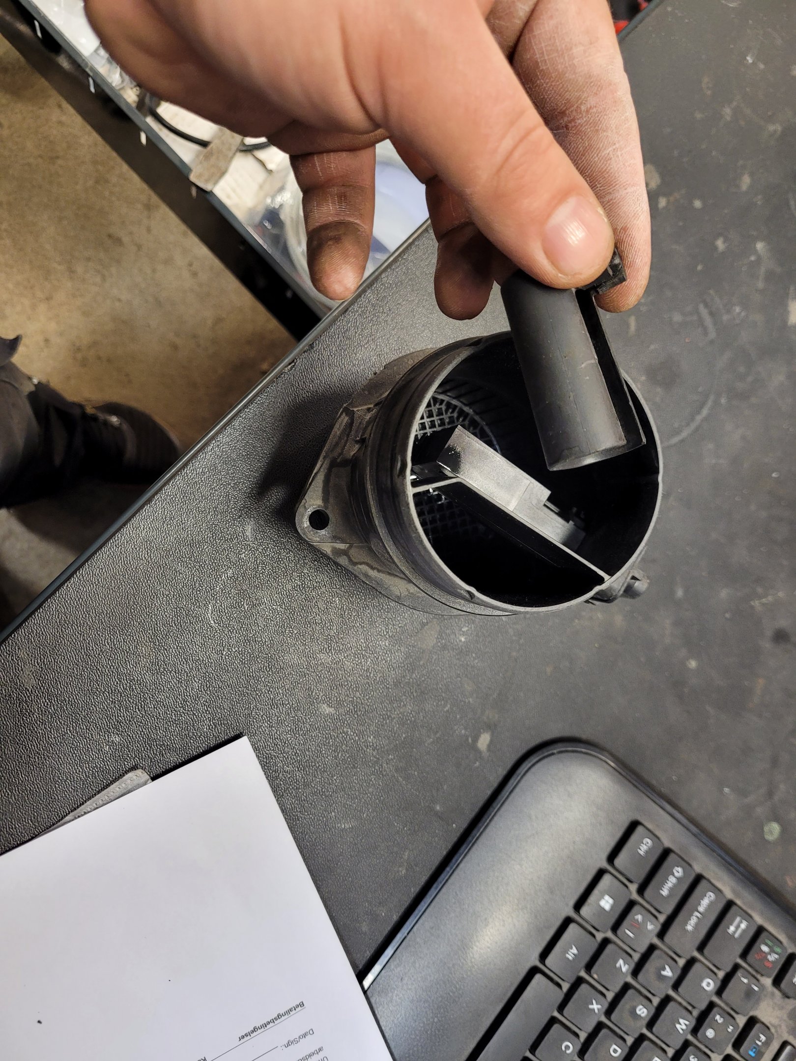

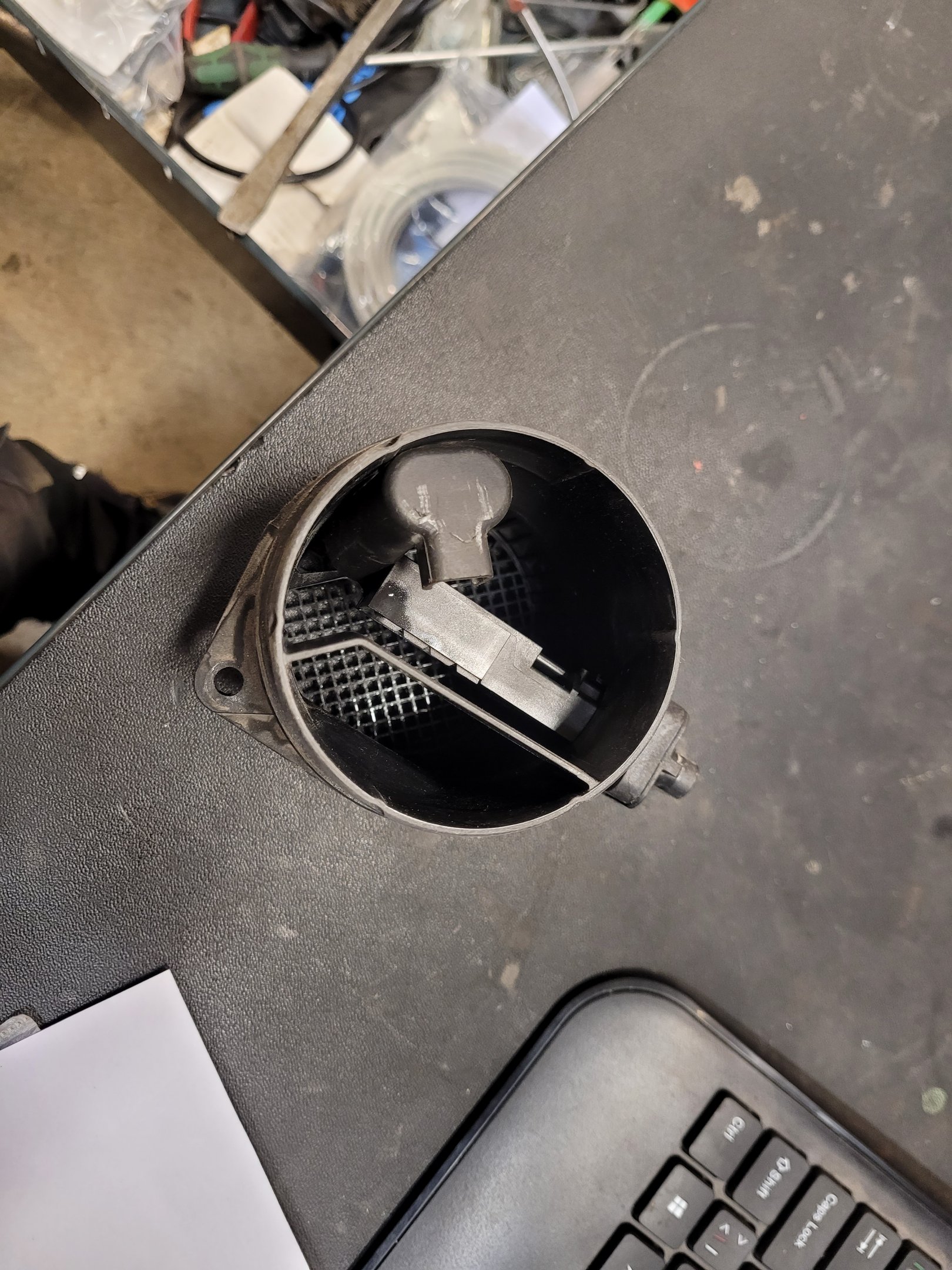

Jeg hadde en ganske artig feilsøk nå på mandag faktisk. Same story og her hadde det også vært byttet masse dyre deler, DPF, EGR, gasspedal osv, men feilen var der fortsatt. Ingen motorlamper, men det lå masse pending koder rundt DPF og EGR.
20220131_121244.thumb.jpg.5907420edcfde580904090fac59ab182.jpg20220131_121249.thumb.jpg.448a1233cdc7d79a55c56cb0c26a4adc.jpg
Her lå dekselet fra minuspolen inni luftmassemåleren. Antageligvis første og siste gang jeg ser noe sånt. Jeg fjernet dekselet og bilen ble helt i orden.
Alt dette startet med at kunden skulle spare penger og bytte luftmassemåler selv. De bytta riktig del til å begynne med, men de fokka det til.
Det fins ingen fasit på kundeskapte problemer og det blir ofte en feilsøkningsjobb fra helvete. Så tenk grundig igjennom hva du har gjort og kanskje du sitter på svaret.
