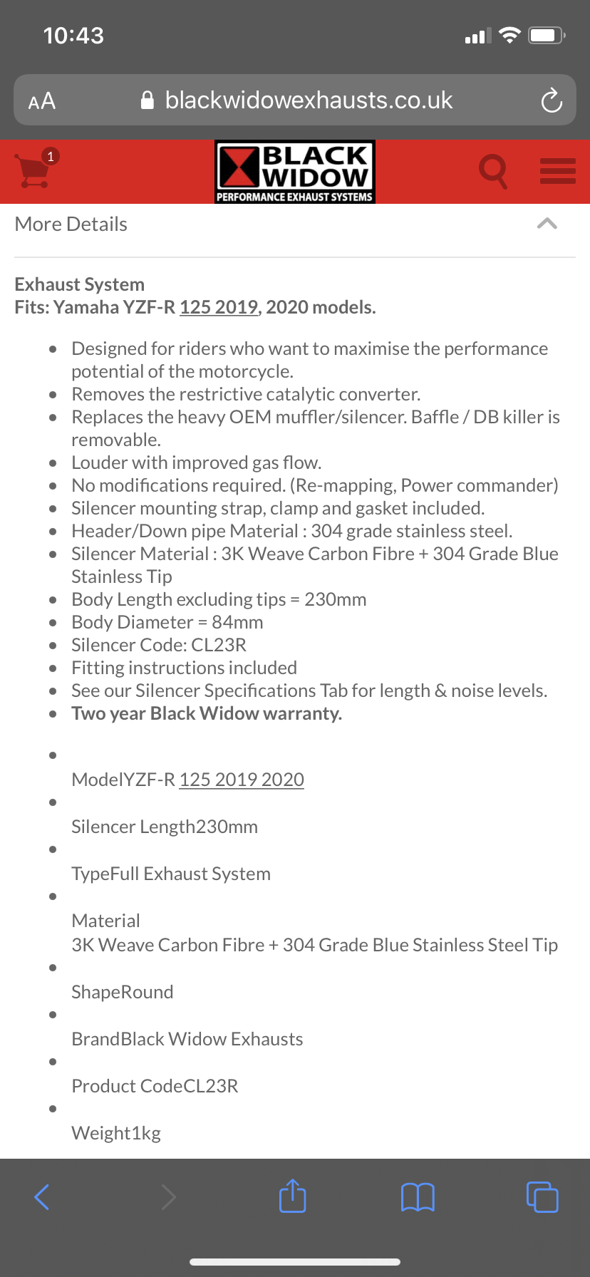

Poloku Skrevet 17. januar 2022 Skrevet 17. januar 2022 Hei jeg lurte på om black widow eksosanleggene var lovlig? https://www.blackwidowexhausts.co.uk/yzf-r-125-2019-2020-de-cat-exhaust-system-230mm-gp-round-blue-tip-carbon-silencer-43261-p.asp

sedsberg Skrevet 17. januar 2022 Skrevet 17. januar 2022 Den er ikke lovlig. Ref. punkt nr. 1, og muligens 2. 2
mobile999 Skrevet 17. januar 2022 Skrevet 17. januar 2022 Poloku skrev (3 timer siden): Hei jeg lurte på om black widow eksosanleggene var lovlig? Uten godkjenning (E-merking og dokumentasjon) er de ikke lovlige.

steinrawr Skrevet 24. januar 2022 Skrevet 24. januar 2022 Poloku skrev (På 18.1.2022 den 1.43): Er alle med e merket lovlig i Norge ? Nei. Kommentaren over stemmer ikke. Du må på kjøretøy forholde deg til kjøretøyforskriften, E-merking er bare en bitteliten del av det.. For MC hvor du endrer eksosanlegg må du kunne framvise dokumentasjon på at det spesifikke eksoanlegget tilfredsstiller diverse EU-krav, deribalnt krav til støy og utslipp. I praksis betyr dette at du må ha en samsvarsærklering med testresultater fra produsenten som viser hvilke EU-krav eksosanlegget oppfyller montert på din spesifikke motorsykkel. Det er ikke utenkelig Black Widow kan gi deg dette siden de er en ganske betydelig produsent. Men slik dokumentasjon viser trolig også til en effektøkning, som igjen vil gjøre eksosanlegget ulovlig på din lett-MC som kan ha maksimalt 11kw effekt. Slik ser f.eks. sertifikatet som fulgte med mit eksosanlegg ut. 1
MailMan13 Skrevet 24. januar 2022 Skrevet 24. januar 2022 Et eksosanlegg som dette, som eliminerer en orginalt utstyrt katalysator, vil aldri kunne være lovlig. Kanskje i teorien kan det eksistere en motor som er så feilkonstruert at fjerning av katalysator ikke øker utslipp, men i praksis skjer ikke det.
