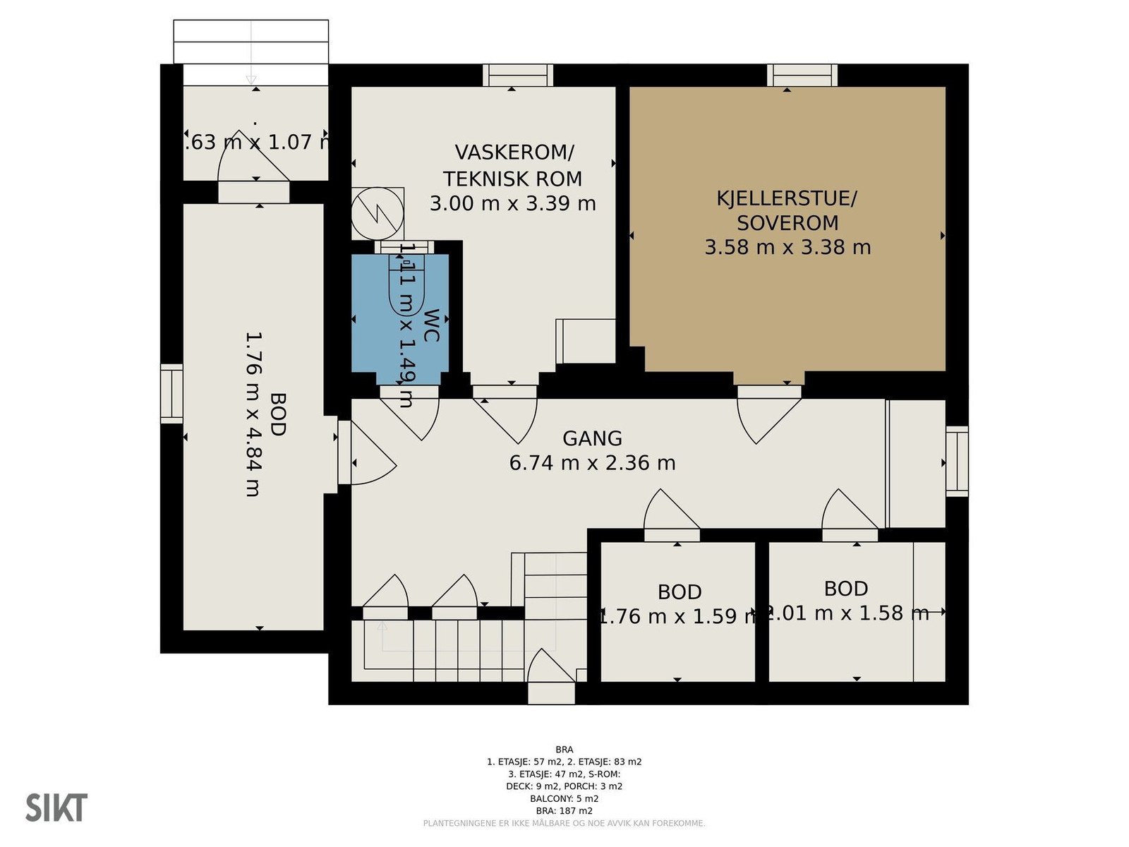

Jeg og min samboer har endelig fått kjøpt oss vårt første hus. I kjelleren her ser vi potensialet til å bygge en leilighet til utleie.

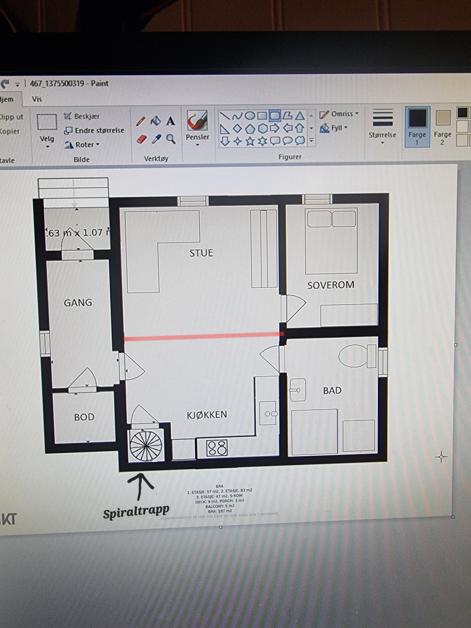

På plantegningen har vi fjernet en halv vegg og planlegger å sette inn en ståldrager (rød strek). Har også byttet ut trapp med spiraltrapp for å spare plass. Resten av planer ser dere på min raske skisse fra MS Paint.

Badet bør plasseres der vaskerommet er i dag, da det sikkert er både sluk og vann der allerede.
Men, det er et fint oppsett du har laget, blir mye dyrere.
Bad i vaskerom.
Soverom der du har plassert badet.
Fjerne 1 bod og lage større kjøkken.
Beholde kjellerstue som stue.
Med mindre loven er endret, så skal det være dobbeldør mellom kjøkken og bad.
Så da er ikke løsningen din lov.
Sparer kostnaden med ståldrager og hugging av gulv for å legge avløp og vann.

Vi har ikke flyttet inn enda og har mye å sette oss inn i. Det er ikke lagt vann den veien. Grunnen til at vi har satt soverom og stue der er pga rømningsvei og naturlig lys. Der vi har satt badet er det bare et lite vindu da det er en skråning på den siden av huset.

Trenger dere egentlig trapp mellom kjellerleilighet og resten (privatliv, støy, varme, tar ekstra plass av boareal oppe og nede, mm)?
Kjellere kan ha problemer med fukt, finnes ulike løsninger.
Ekstra dyrt å flytte bad vekk fra vaskerom.
Vil være lettere å ha kjøkkenvask og oppvaskmaskin nær gammelt vaskerom.
Kjelleretasjer er ekstra kalde, ha gulvvarme?
Dere flytter deres vaskemaskin opp til eget kjøkken?
Foring i tak og gulv tar plass, så sjekk krav til takhøyder.
Egne varmvannberedere oppe og nede, på egne strømmålere?
Maksimer boareal.
