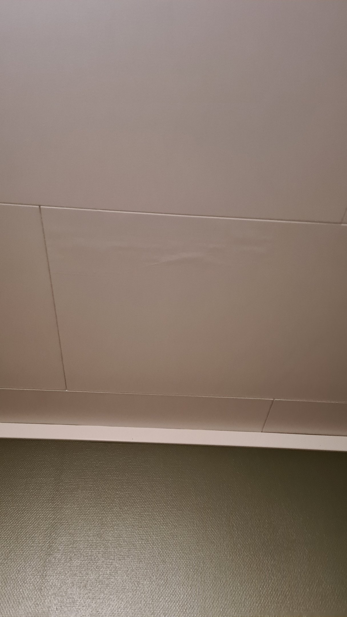

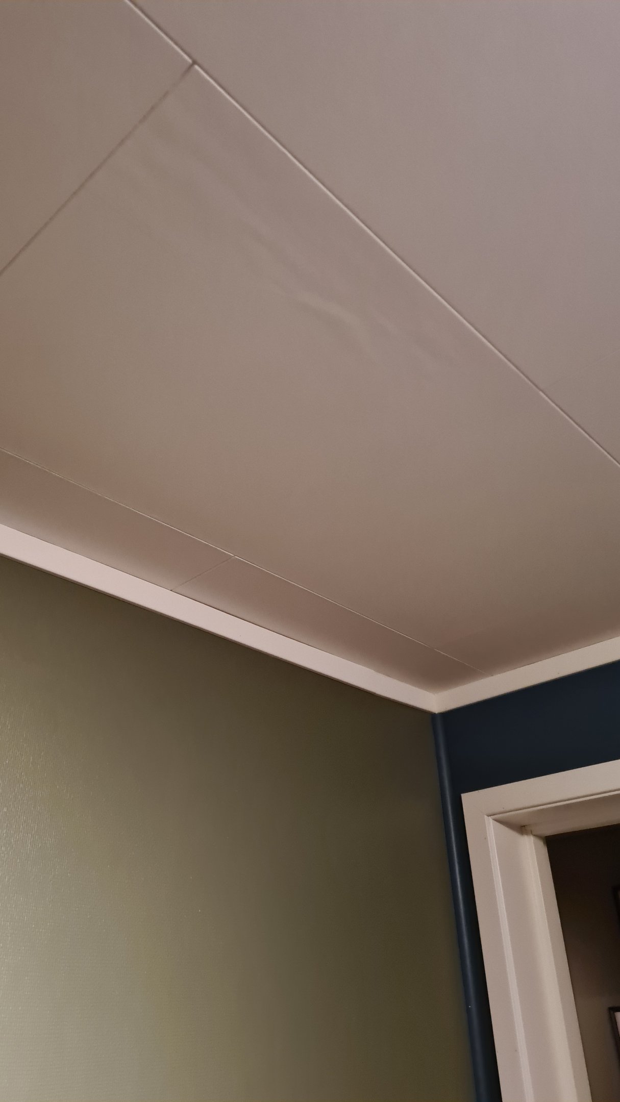

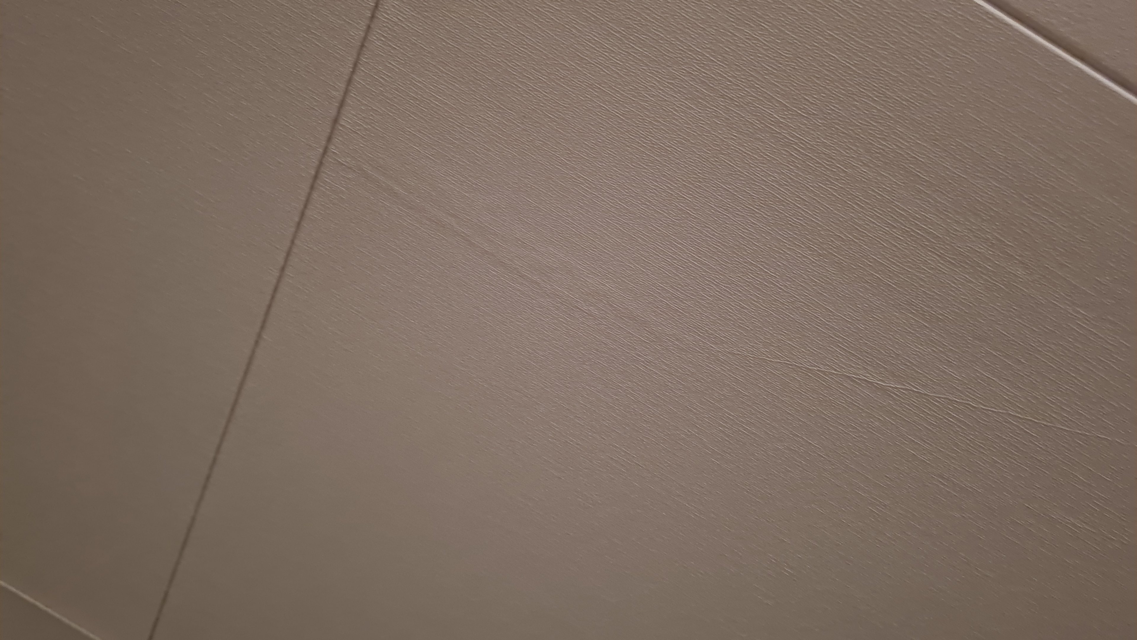

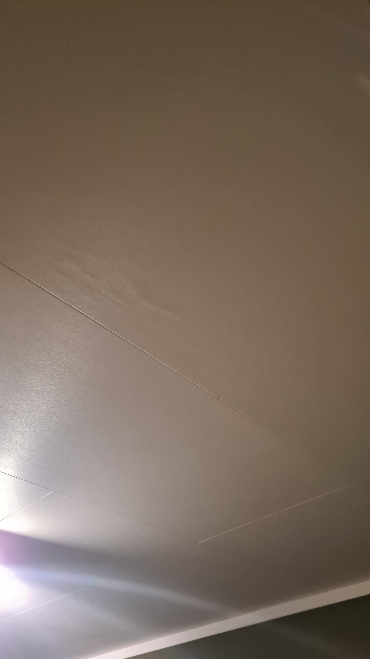

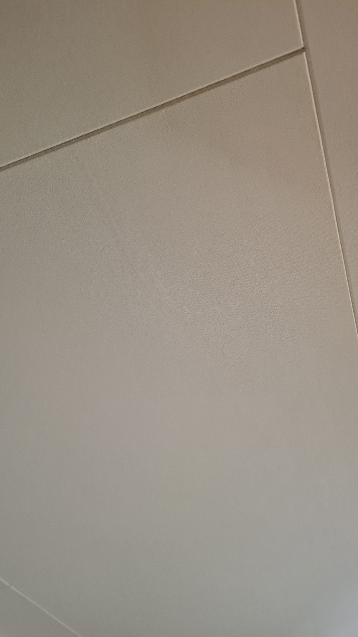

Sa95 Skrevet 28. desember 2021 Skrevet 28. desember 2021 Hei, jeg kjøpte leilighet i september 2021. Jeg oppdaget i går morges at det er bobler på den ene takplata på soverommet. Da jeg kom hjem etter jobb og skulle ta bilder, var boblene stort sett borte men jeg kunne fortsatt se at det var skrukkete der boblene hadde vært. I dag morges var boblene igjen der. Jeg har ingen erfaring med sånt, men mistenker mulig luftfuktighet som samler seg i den takplata (siden boblene er størst på morgenen og nesten usynlig på ettermiddag), men hva tenker dere? Hva slags selskap fikser sånt? Går noe sånt på forsikring eller må man slanke lommeboka en del?

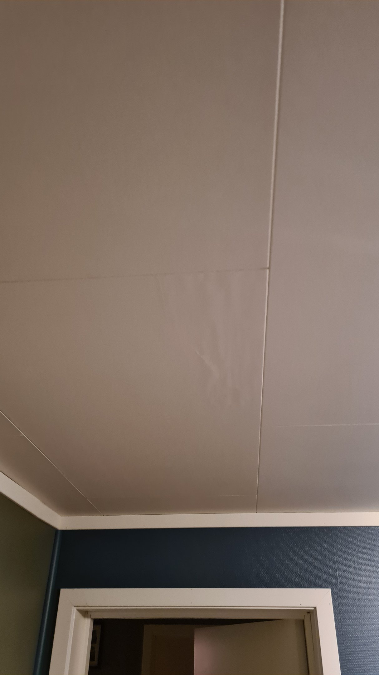

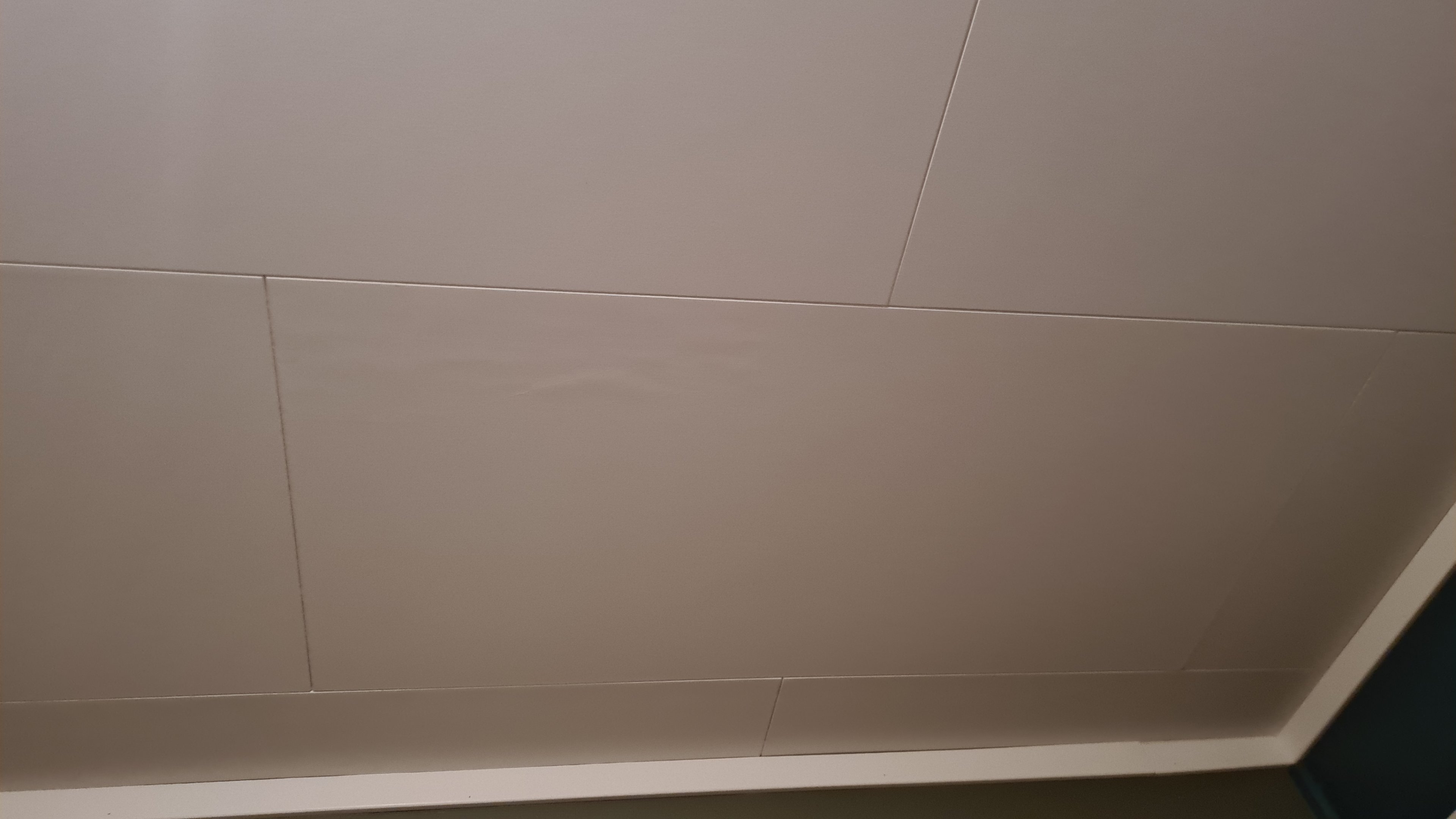

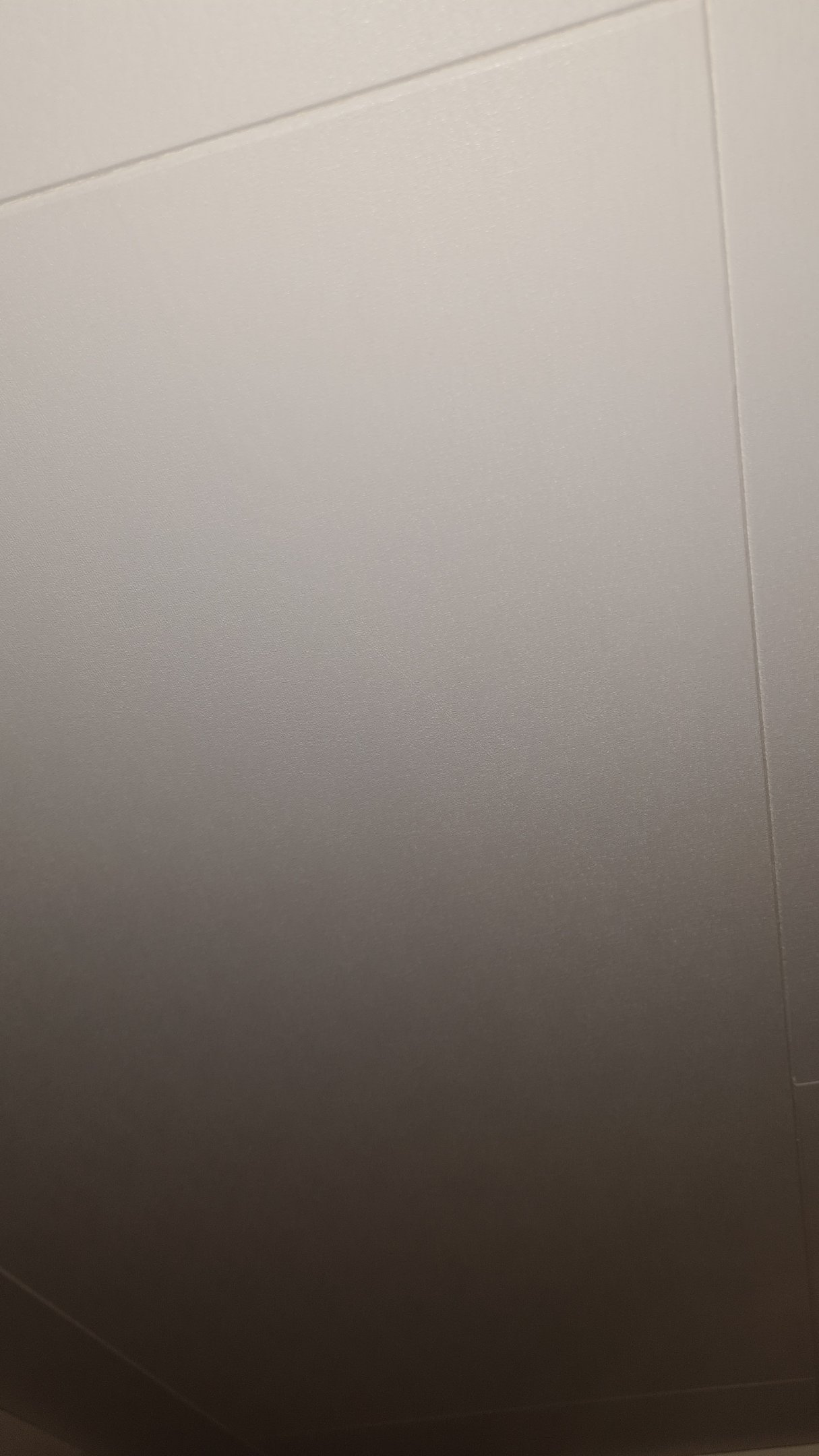

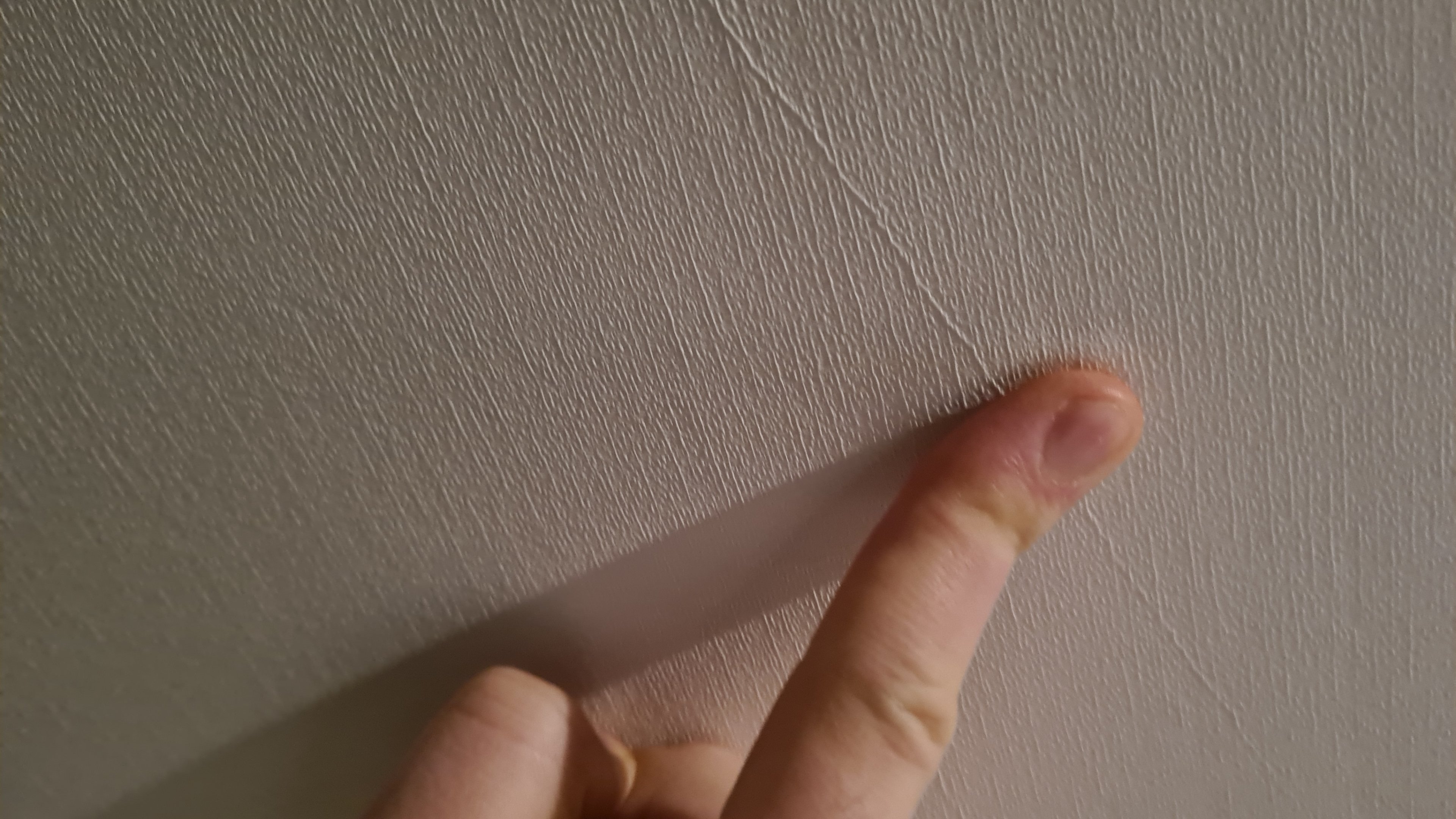

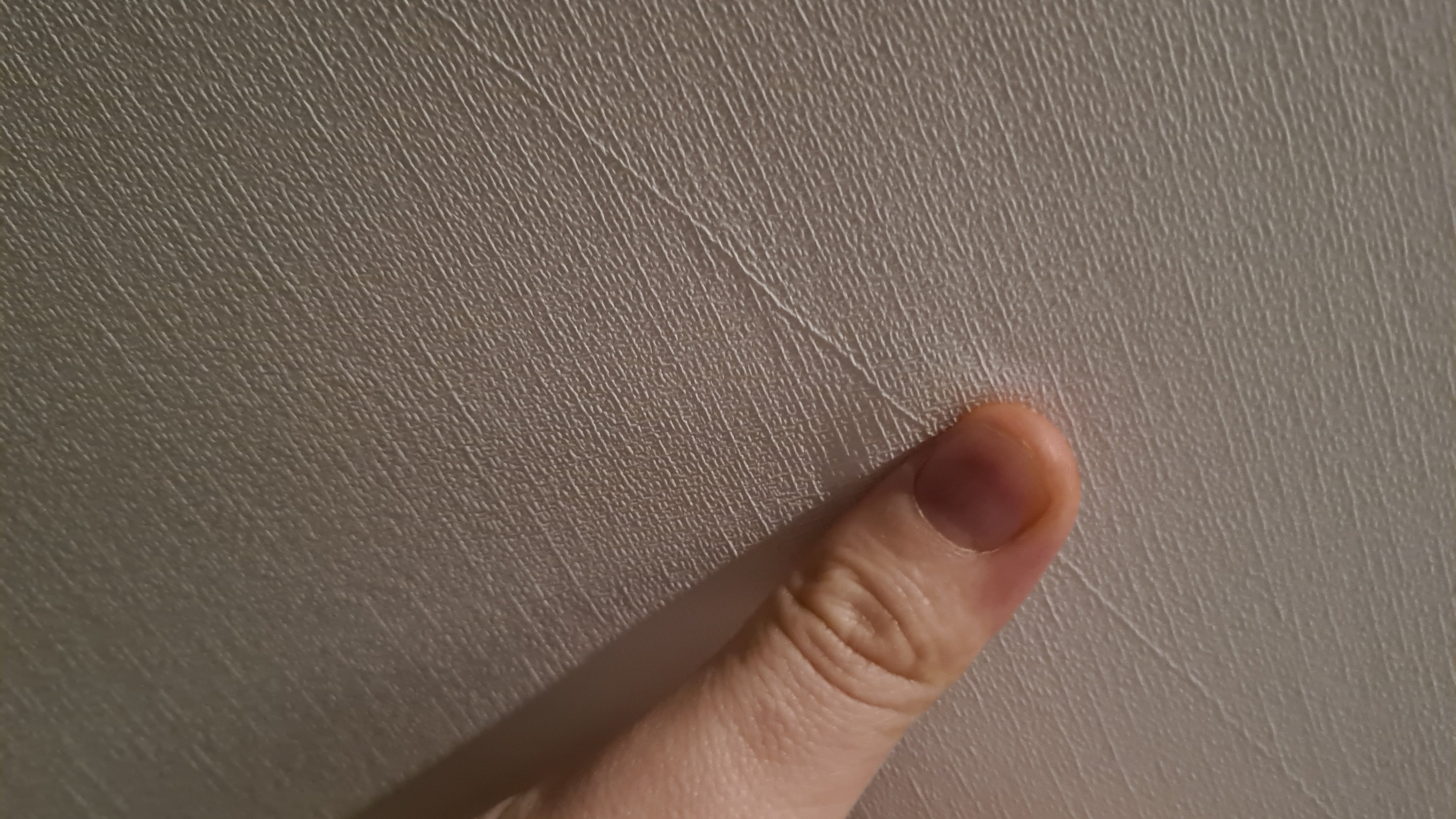

Sa95 Skrevet 29. desember 2021 Forfatter Skrevet 29. desember 2021 On 12/28/2021 at 11:25 AM, xClaymanx said: Her tenker jeg på sakte snøsmelting siden du ikke har noen over deg. Om du finner ut at det kommer inn vann så har du jo muligens noe å ta selger på siden det er så kort tid siden du tok over. Mulig du også kjøpte boligkjøperforsikring. 1. Sjekk først for lekasje på loft/tak 2. Viss Ja, kontakt forsikringsselskap Da har jeg sjekket loftet. Ingen tegn til lekkasje derfra, så anser det som usannsynlig. Prøvde å lufte rommet skikkelig før natta og hold soveromsdøra åpen hele natta, da er det betydelig mindre bobler. De første 5 bildene er fra i dag morges, kan tydelig se "boble, skrukket" takplate. De andre er fra kvelden før, hvor det er vanskelig å få det på bilde.

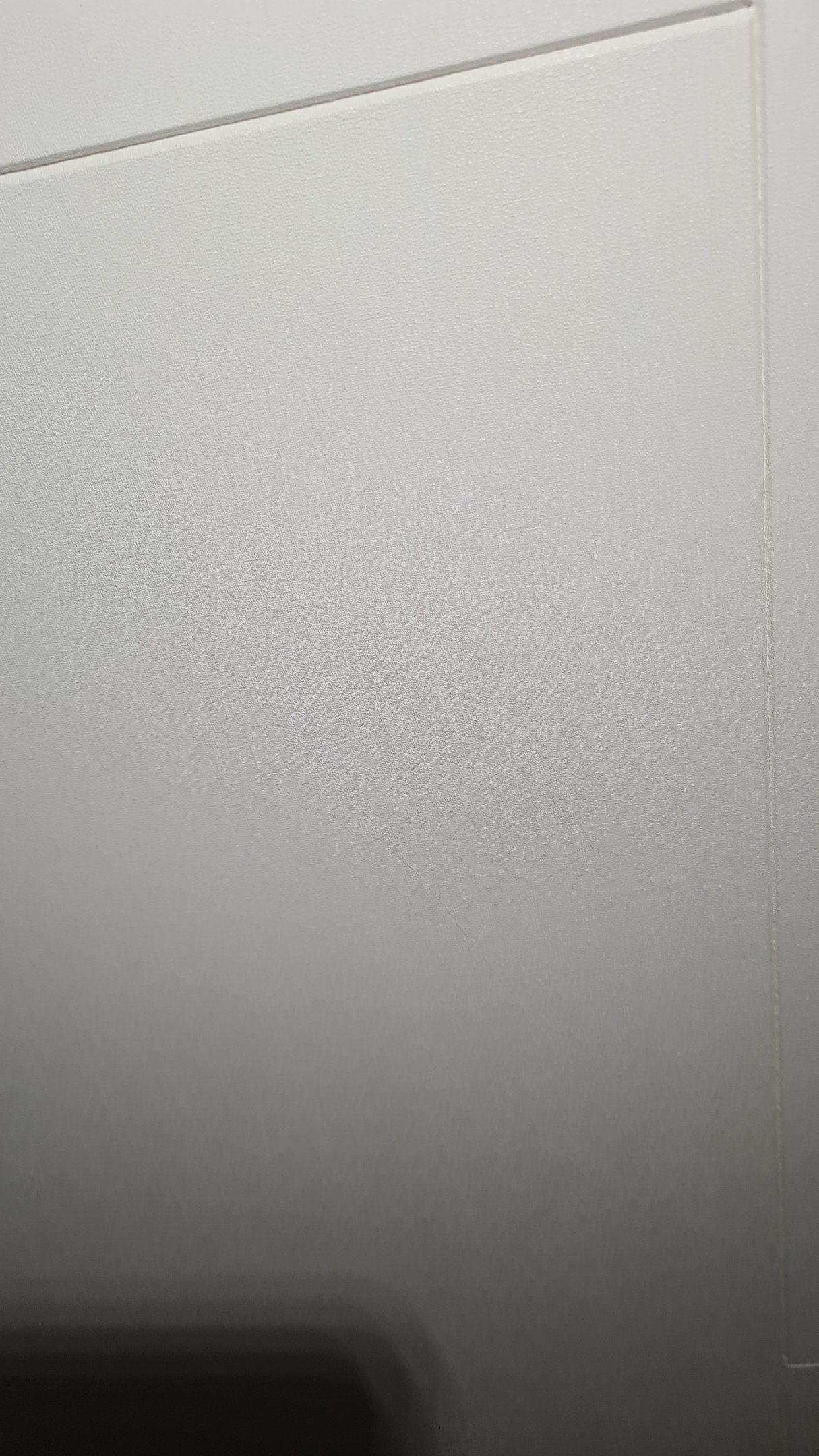

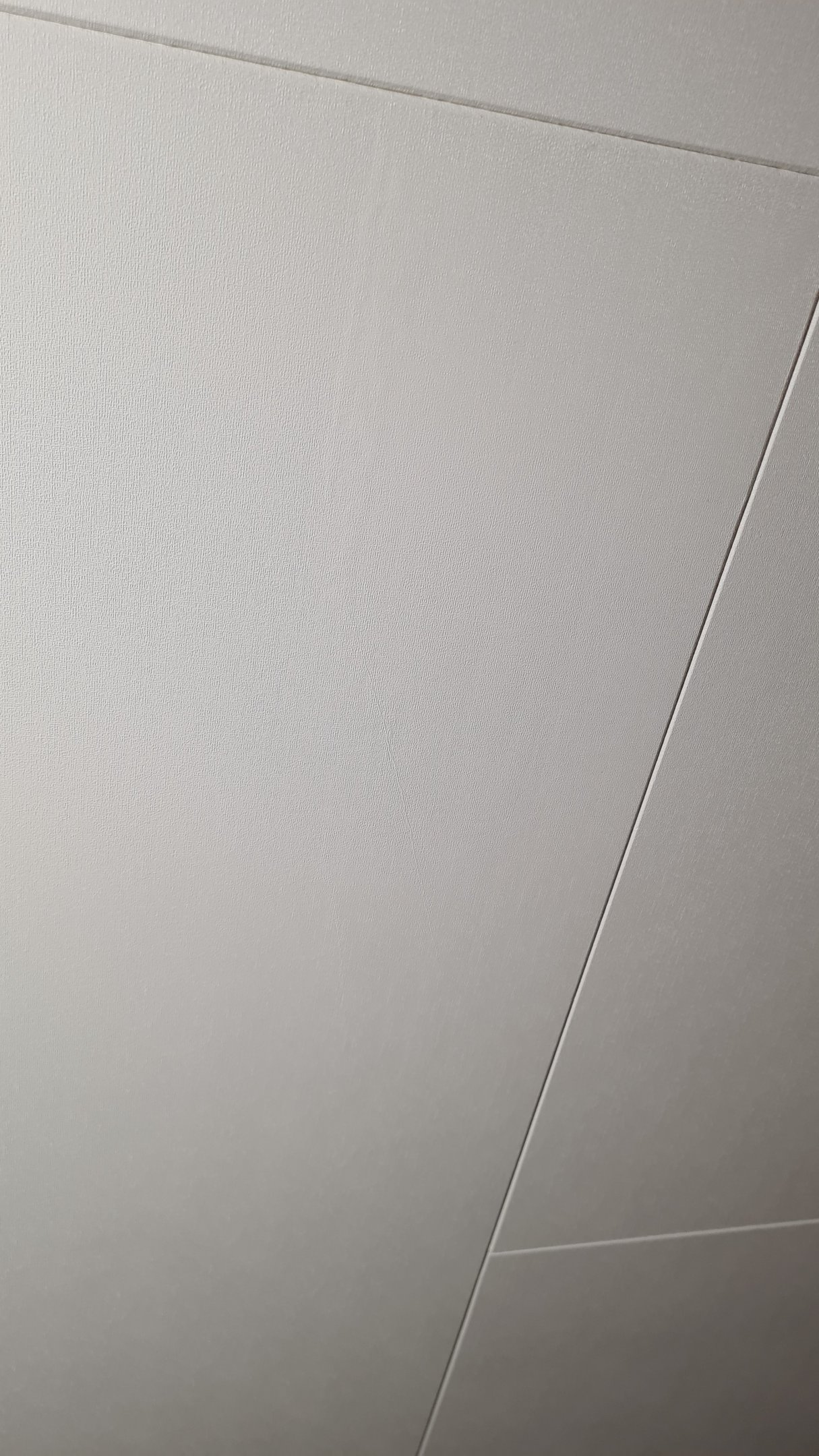

Sa95 Skrevet 29. desember 2021 Forfatter Skrevet 29. desember 2021 Disse fra kvelden før. Kan på en måte strekke der det har boblet.
xClaymanx Skrevet 29. desember 2021 Skrevet 29. desember 2021 Disse platene er forsåvidt enkle å bytte ut, og koster ikke allverden. Ville prøvd å stikke hull på en plate når den er oppblåst og se om noe renner ut. Husk å legg noe under som kan ta av for det som eventuelt kommer ut. Kontakt forsikringsselskap dersom det renner vann ut 1
