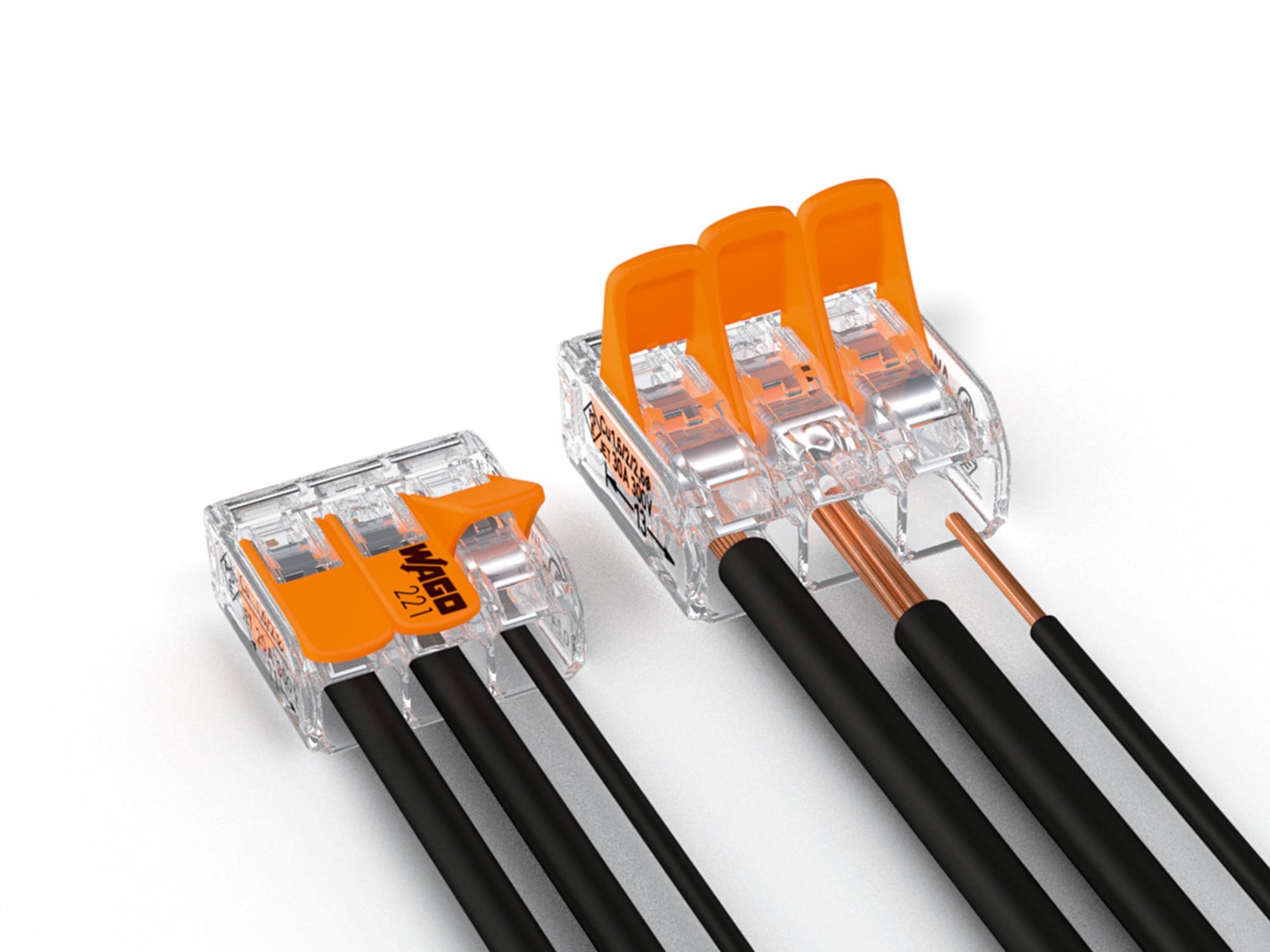

Vegard har rett. Alle ledningene som blir stukket inn i Wago-klemmene blir koblet sammen. Man får de med plass til 2, 3 og 5 ledninger. Man får også en annen type som kan ta flere. De man bare stikker ledningene inn i uten vippe-armer for å låse.
Det har vært noen her på forumet som har koblet inn i wago-klemmer i den tro at bare noen av ledningene blir koblet sammen. Det resulterte i full kortslutning.

Du trenger 2stk 5'er wago. Klipp vekk den ene torixen. Så setter du de 3 lederne som går inn i den i en wago. Så klipper du den andre og setter de i en annen wago. Den ene wagoen der er bare brukt for og laske videre. Noen har trolig bare klippet en leder og satt på en wago for og skjøte videre for og slippe og bytte torixen.
Du må uansett åpne den ene torixen for og få begge fasene og da burde du bytte de ut med wago. Så trenger du 2 ledere (minimum 1.5mm2) ut fra hver wago til lampa. Da har du totalt 4 ledere i hver wago. 3 som går videre fra boksen og 1 til lampa.

Den enkle løsningen: Skru av sikringen (Begge 2 hvis det er skru sikringer), vipp opp vippen på wagoen og ta ut den ene lederen og sett den i en egen lignende wago klemme, så putter man lampen i hver av de 2 wago klemmene (Samme hvilken farge som går hvor)
Ikke rør Torixene. Wago klemmene blir som sukkerbitene før, man har lov å koble på de, men egentlig ikke på den siden som er der nå, bare ut av de.

Det er ingen "ut" på wago-klemmene. De fungerer akkurat som torixene.
