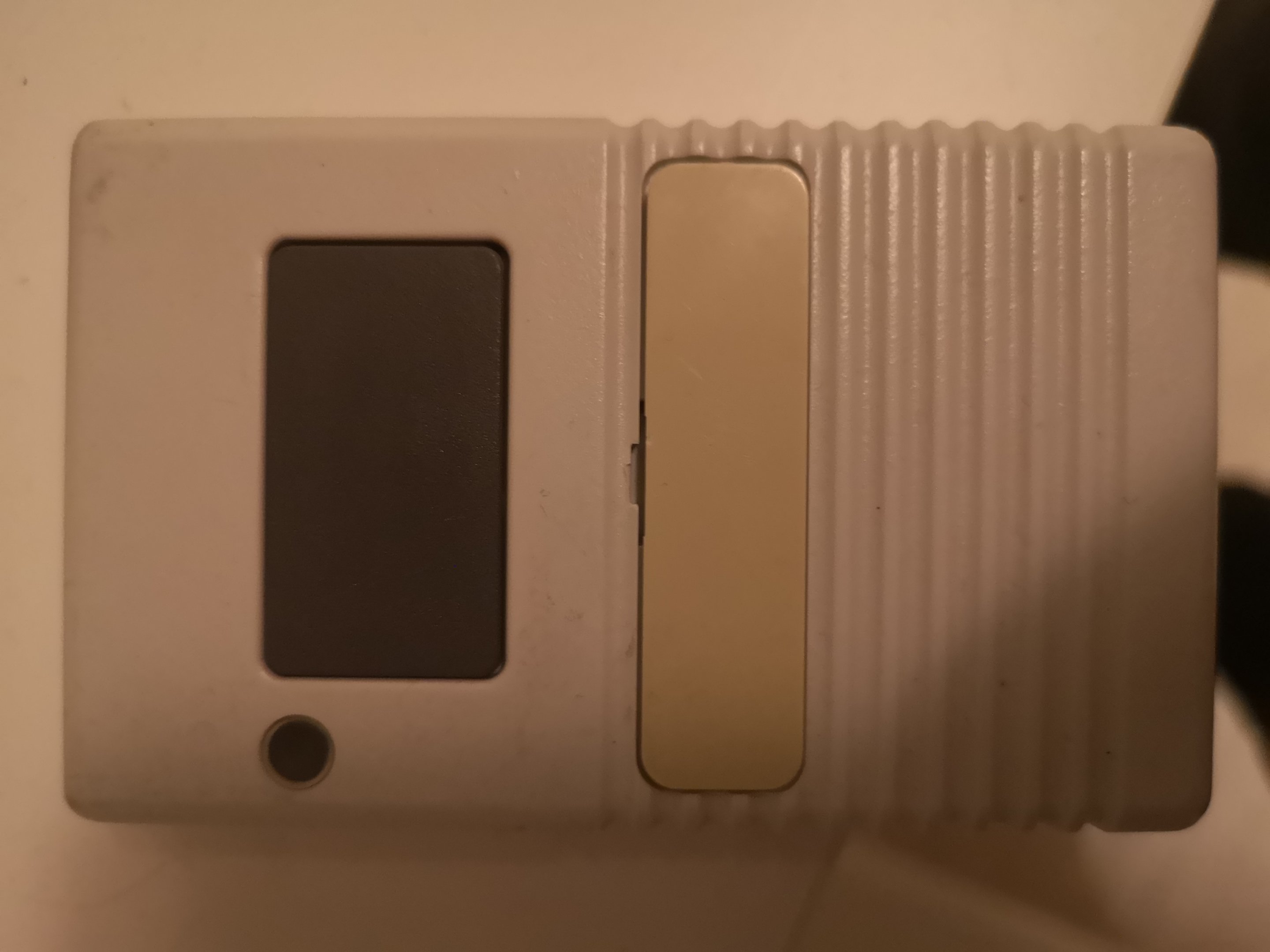

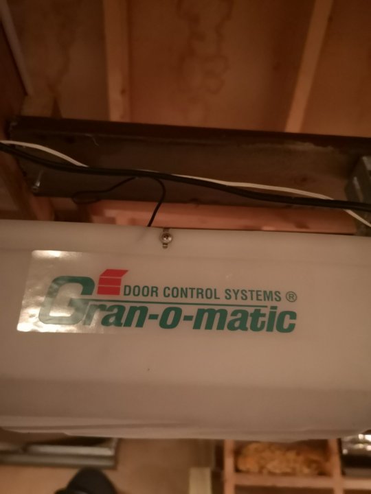

Jeg har en portåpner i garasjen hvor fjernkontrollen ikke fungerer. Jeg ble tipset om at man kunne laste ned en app på telefonen hvor man kan styre duppedingser som bruker infrarød. Portåpneren er rundt 20 år gammel og jeg er usikker på om denne bruker infrarød. Dersom den ikke gjør det, hvilken annen teknologi kan den bruke for å sende trådløse signaler? Legger ved bilde av motoren og fjernkontrollen.
Edit: som dere skriver er det nok RF. Skrudde av skallet på motoren og fant en antenne.

Hvis du har batteri i fjernkontrollen kan du sjekke mobilkameraet ditt mot der du tror lyset kommer ut og aktivere den og se på mobilskjermen.
Slik du har tatt bildet av fjernkontrollen er det vanskelig å se om dette er radio-basert eller lys. Med mindre du har koblet opp en mottaker-senor så er det nok radio-basert.
Liten vits med infrarød på garasjeportåpner..
Gamle portåpnere krevde ofte fri sikt, men de brukte radiosignaler.
Vi hadde utendørs antenne på vår port, som var minst 30 år gammel.
