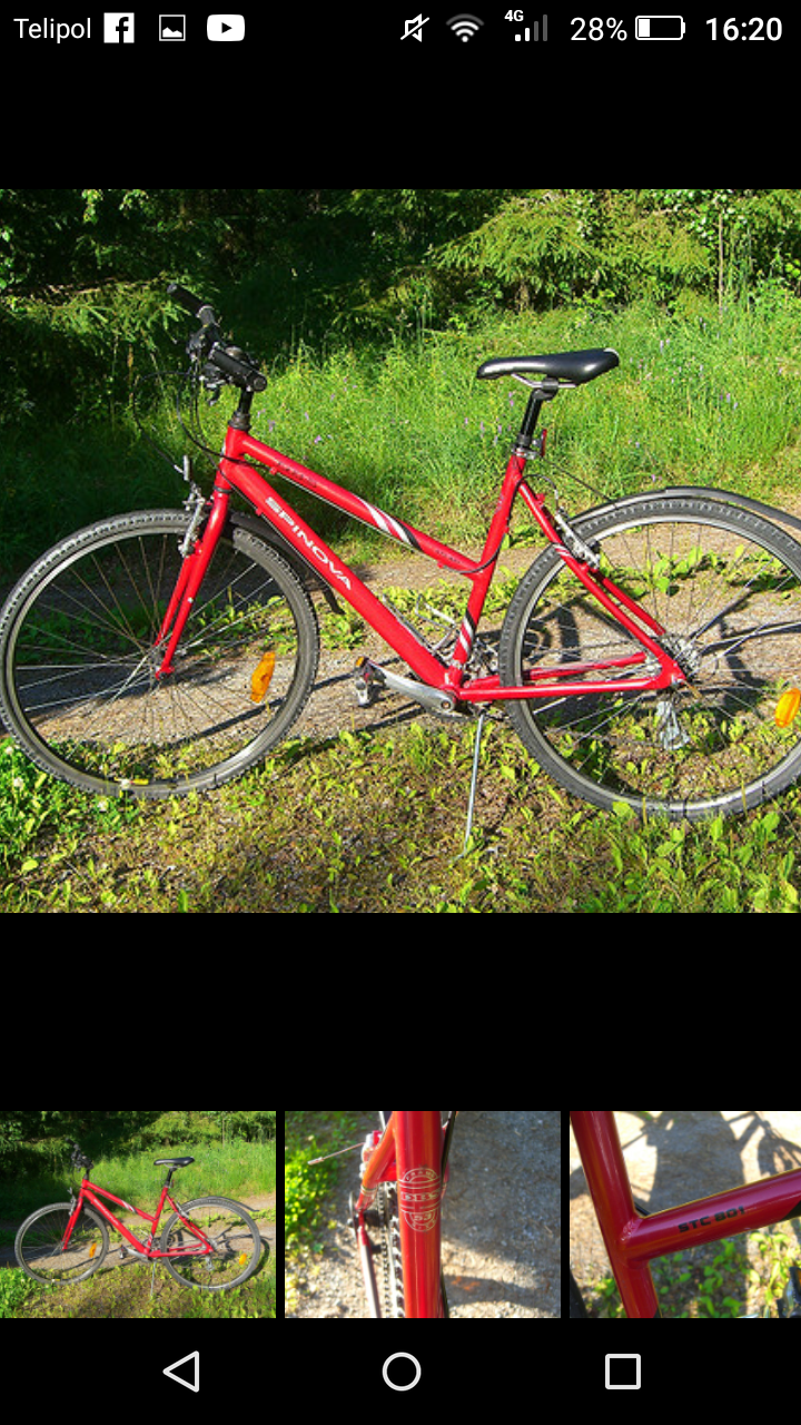

Jeg har en hybrid med ganske smale dekk med rullerand, som fungerer dårlig i terreng. Vurderer å skaffe andre dekk til denne, og lurer på hvor gode disse syklene kan være i terreng. Dette er lett terreng i rolig tempo, grusveier og asfaltvei i samme tur. Hovedproblemet er faren for å gli på sleipe røtter på stier og traktorveier. Terrengsykkel uten dempere går helt fint på disse stiene.
Så hvor mye vil det hjelpe med andre dekk, kan den fungere tilnærmet likt terrengsykkelen om jeg bytter dekk?
Edit: Her er sykkelen, en DBS Spinova fra 90-tallet. Har hatt den lenge men brukt den lite:Screenshot_2021-08-09-16-20-24.thumb.png.bb2b04cf5de65352e1e9222fc7a4f9bc.png

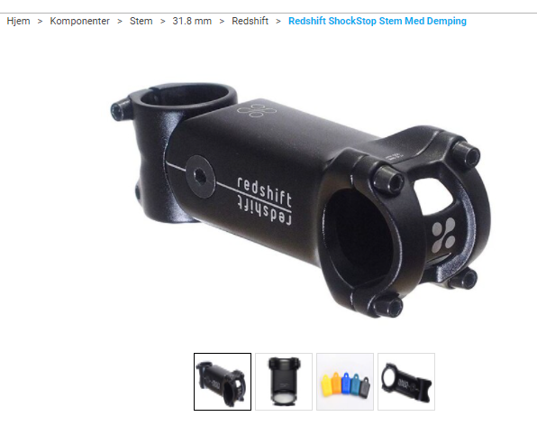

Synes du det blir mye hump, dump og slag med hybriden på jobbruta kan du gå til innkjøp av demping i styrestem (ikke gaffel) og setepinne som kan jevne ut det verste men det finner du ut etterhvert. Å leke litt med dekktrykk er også en greie der. Finne hva som gir best fart og samtidig nok demping ved ujevnheter uten økt fare for punktering.

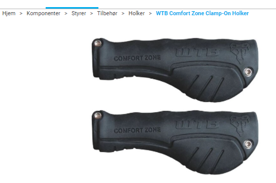

Jeg anbefaler også noen gode holker til styret slik at man får noen bedre hvile posisjoner og gjerne litt demping. Slik som disse.

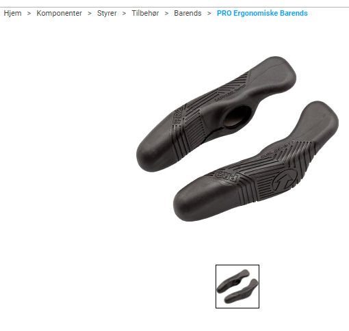

 Jeg kombinerer de også gjerne med gode barends så har jeg full range av forskjellige posisjoner som er greit så man slipper smerter i håndledd, skuldre og nakke over tid. Det er ikke nødvendig men noe jeg har erfart over tid at er godt.

Jeg la inn bilde av sykkelen i HI nå. De dekkene jeg har fungerer bra på grus, så jeg er ute etter dekk som også fungerer i terreng.

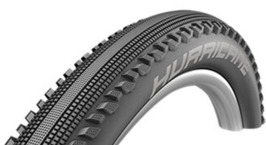

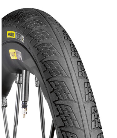

Takk for mye info! Kjører du med dekk med rullelinje slik som i bilde 2 i terreng? Mine ser nesten slik ut, men er omtrent helt glatte i midten, og de er håpløse i terreng. De er også ganske brede, 42mm, men det hjelper ikke stort. Mulig jeg har syklet med for mye luft i faktisk, det har jeg ikke tenkt på..
Problemet er ikke at det er humpete, men at det kan vokser røtter over stien som man glir på.
Jeg skjønner nå at det vil hjelpe mye med noen lave knaster i midten siden jeg har plass til ganske brede dekk også.
