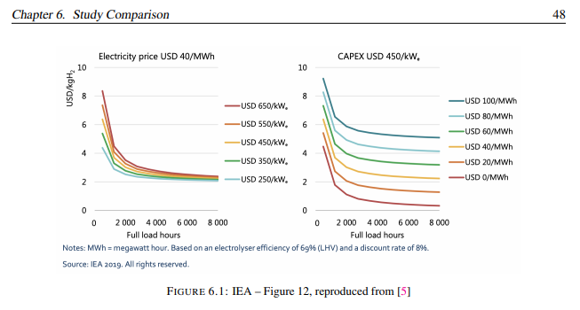

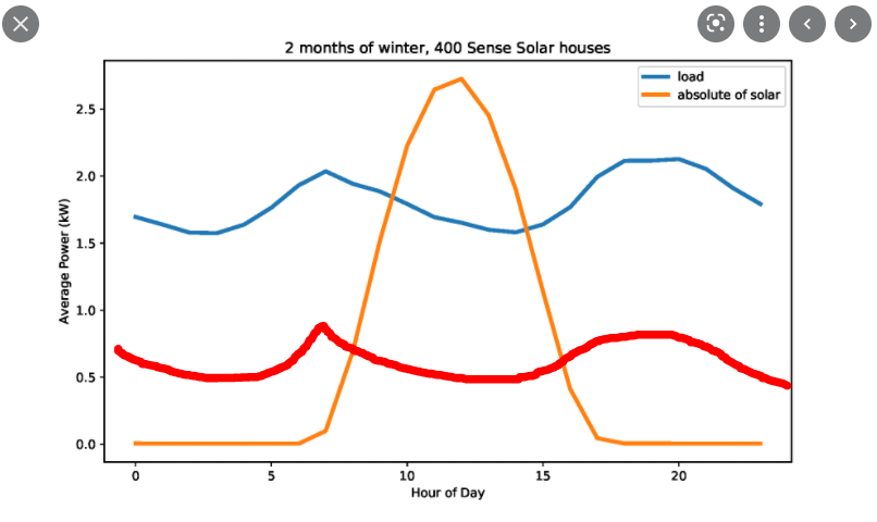

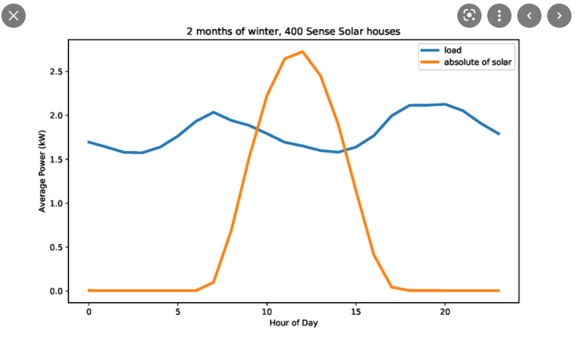

oophus Skrevet 8. august 2021 Skrevet 8. august 2021 Simen1 skrev (På 2021-8-5 den 13.47): Til disse tre måtene er varmepumebasert drift ofte 2-3 ganger mer effektivt enn å gå omveien via hydrogen. Dvs. man må bygge 2-3 ganger så store arealer med vindkraft og solceller for å dekke samme behov. Det virker utopisk sammenlignet med å ta snarveien via termiske lagre. Du må rette på tankefeilen før du diskuterer slikt videre. Det er ingen som plasserer ned fornybar energiproduksjon hvor formålet er å kun produsere energi inn mot indirekte elektrifisering ved skala (selv off-grid 5G stolper er styrt av direkte og indirekte energi gjennom solceller, vindmøller og hydrogen). Direkte elektrifisering er alltids prioritet nr 1. Det inkluderer varmepumper. Hydrogen fra fornybart energi tar utgangspunkt i restkapasitet i tillegg til å legge verdier til "curtailment". Curtailment som man ellers setter kostnader mot, vil med hydrogen bli omgjort til inntekter. Ergo er det firma som ser for seg å fylle mer fornybart ved samme lokasjon selv om direkte elektrifikasjon ikke har mer rom til det, nettopp fordi det som ellers ble betraktet til "curtailment" nå ellers har en verdi. Det å inkludere areal for direkte og indirekte behov for energi ved samme lokasjon er betydelig mer areal effektivt enn å kun legge ned fornybart mot direkte elektrifkasjon. Da må du i så fall kaste solceller og vindmøller overalt for å hele tiden sørge for nok strøm ved at turbiner roterer ett eller annet sted mens det står stille andre lokasjoner. Rince and repeat med solceller.
oophus Skrevet 8. august 2021 Skrevet 8. august 2021 Simen1 skrev (8 timer siden): Helt enig, bortsett fra at du skyter inn hydrogen som et vidundermiddel. Det er gift i overgangen til fornybart fordi det vil gjøre at hver kW med solceller og vindkraft blir redusert til noe mindre, slik at overgangen tar lengre tid. Hydrogen bremser overgangen med faktoren som heter virkningsgrad. Resten av innlegget får jeg lese gjennom senere. Nå skal jeg ut en tur. Feil. Tilgang til indirekte energi gjennom H2 gjør skiftet kjappere, ikke trengere. Når man installerer fornybart idag, så er det satt opp mot behov og mulig eksport gjennom kabler. Der ligger flaskehalsen man åpner opp gjennom H2 fra samme lokasjon. Normalt sett så ligger dette opp mot 30% curtailment. Altså har man en 1GW kabel, så installerer man 1,3GW solcellepark. Peak produksjon hver dag ved skyfritt tilsvarer at 0,3GW produksjon går til spille - hver eneste dag. Dette gjør man fordi man øker utnyttelsesgraden av eksportkabelen og infrastruktur man har bygget der. Peak 1GW nåes kjappere ved 1,3GW enn om den lå på 1GW kun som jo da ville tilsvart at kabelen kun nådde sitt ypperste noen minutter daglig. Med 1,3GW så øker man peak eksport til timer fremfor minutter. Der har du altså utgangspunktet for indirekte elektrifikasjon og mulig lagringskapasitet inn i H2. 0,3GW peak hver dag. Dog siden "curtailment" plutselig får en verdi, så ser man at firma som Siemsens, Vestas, Ørsted, etc nå fremfor å beregne for 0,3GW tap ved dette tilfellet, heller bygger restkapasitet inn mot mulig H2 kjøpere. 1,3GW prosjekt kan fint bli 2 og 3GW prosjekt med muligheter for indirekte elektrifikasjon over direkte elektrifkasjon. Glem tallene og fokuser på kurvene i illustrasjonen under: Med kun direkte elektrifkasjon så eksporterer man ca peak 5 timer daglig slik. Med tilgang til mellomlagring og det å elektrifisere gjennom indirekte elektrifkasjon så ville det f.eks sett noe ala dette ut: Peak 1GW = ca 5 timer. (blå strek) Peak 2/3GW = ~10 timer (rød strek) Prioriteten vil alltids være direkte elektrifikasjon, slik at man lar morgentimene og ettermiddagstimene være mot direkte elektrifkasjon. Dog pga tilgang til å ta inn restkapasitet over 1GW, så vil man treffe peak 1GW tidligere på dagen, og den vil gå ned senere på kvelden (flere produksjonstimer mot H2 verdikjeden). H2 gir deg tilgang til å elektrisere flere varmepumper og lade flere elbiler. Det gir større ordrebøker mot fornybart da man kan være mer material og aral effektiv per lokasjon i tillegg.
oophus Skrevet 8. august 2021 Skrevet 8. august 2021 (endret) Simen1 skrev (5 timer siden): De bilene som fortsatt skal ha drivstoff må også være ladbar. Allerede nå hører jeg om flere eiere av pluginhybrider som skryter av hvor lite drivstoff de bruker. Jeg har to bekjente som kjøpte sånne nesten samtidig i fjor, og begge sa før ferien at de bare hadde fylt tanken én gang. Om denne sjeldne fyllingen koster 20 eller 30 kr/l er lite relevant for årsbudsjettet. Sjelden bruk er også lite relevant for klimaavtrykket. Det er viktigere at drivstoffet er tilgjengelig i et stort nettverk av fyllestasjoner. Samme logikk følger hydrogenkjøretøy. Jo bedre batteriene blir, jo bedre blir hydrogenkjøretøyene, og jo mer material-effektive blir dem. 100kWh batteri-mineraler kan gå til å bytte ut 6-12k km årlig hos 1 elbil, eller det kan erstatte 60-120k km årlig i plugin-hybride hydrogenbiler. Når bilene er 10-15 år gamle (antar kortere levetid pga batterier vs fossile biler), så blir det større sannsynlighet for at pluginhybride biler får erstattet mindre og billigere batteri til nye 10-15 år (til bilen skarpes av andre årsaker enn drivverk) til erstatning av fossilkjørte kilometre. Elbiler blir idag allerede kaset på skrapen fordi folk får regninger på 100k for nytt batteri når bruktbilen koster 120k. Kutt den kostnaden med 10 for et godt hybrid batteri i en plugin-hybrid, så vil ingen av de havne på skrapen for ei regning på 10k. Elbiler er best ved 50-60kWh batteripakker. Ved 100kWh så blir dem utnyttet sånn 5% daglig, og det må vel på et tidspunkt bli betegnet som bortkastede ressurser i et kappløp mot tiden der batterisupply hele tiden vil skaleres etter etterspørsel. Endret 8. august 2021 av oophus
Kahuna Skrevet 9. august 2021 Skrevet 9. august 2021 oophus skrev (9 timer siden): Samme logikk følger hydrogenkjøretøy. Jo bedre batteriene blir, jo bedre blir hydrogenkjøretøyene, og jo mer material-effektive blir dem. Nei. Hydrogenbilen er død. Med bedre batterier blir den bare dødere.. oophus skrev (9 timer siden): Prioriteten vil alltids være direkte elektrifikasjon, slik at man lar morgentimene og ettermiddagstimene være mot direkte elektrifkasjon. Dog pga tilgang til å ta inn restkapasitet over 1GW, så vil man treffe peak 1GW tidligere på dagen, og den vil gå ned senere på kvelden (flere produksjonstimer mot H2 verdikjeden). Hvor mange driftstimer i året ser du for deg at hydrogenproduksjonen går? 2
