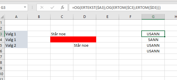

Nei, ikke helt. Men klarte å finne ut av det. Var bare veldig tungvint. Måtte lage 1 regel per valgmulighet i kolonne A, og deretter 1 regel per valgmulighet i Kolonne C og D som overstyrte den betingede formateringen fra Kolonne A. Hadde vært så enkelt å hatt en slags "superregel" eller no, men den gang ei.
Prøvde løsningen til NIMRAD, men jeg fikk ikke den formelen til å fungere. Uansett hva jeg gjorde så returnerte den med #NAVN. Jeg sjekka opp flere oppskrifter på nett og sånn, men fikk den ikke til å funke, ellers så ville jo den trolig ha løst hele utfordringen min med tre betingede formateringer, 1 for hver kolonne.
La ved et eksempel på hva jeg ville, og hvordan jeg løste det. NoBos link ble svaret for meg. Kanskje noen andre googler detta og finner et eksempel. Jeg vet jeg setter pris på sånt :)
Takk for god hjelp uansett!
