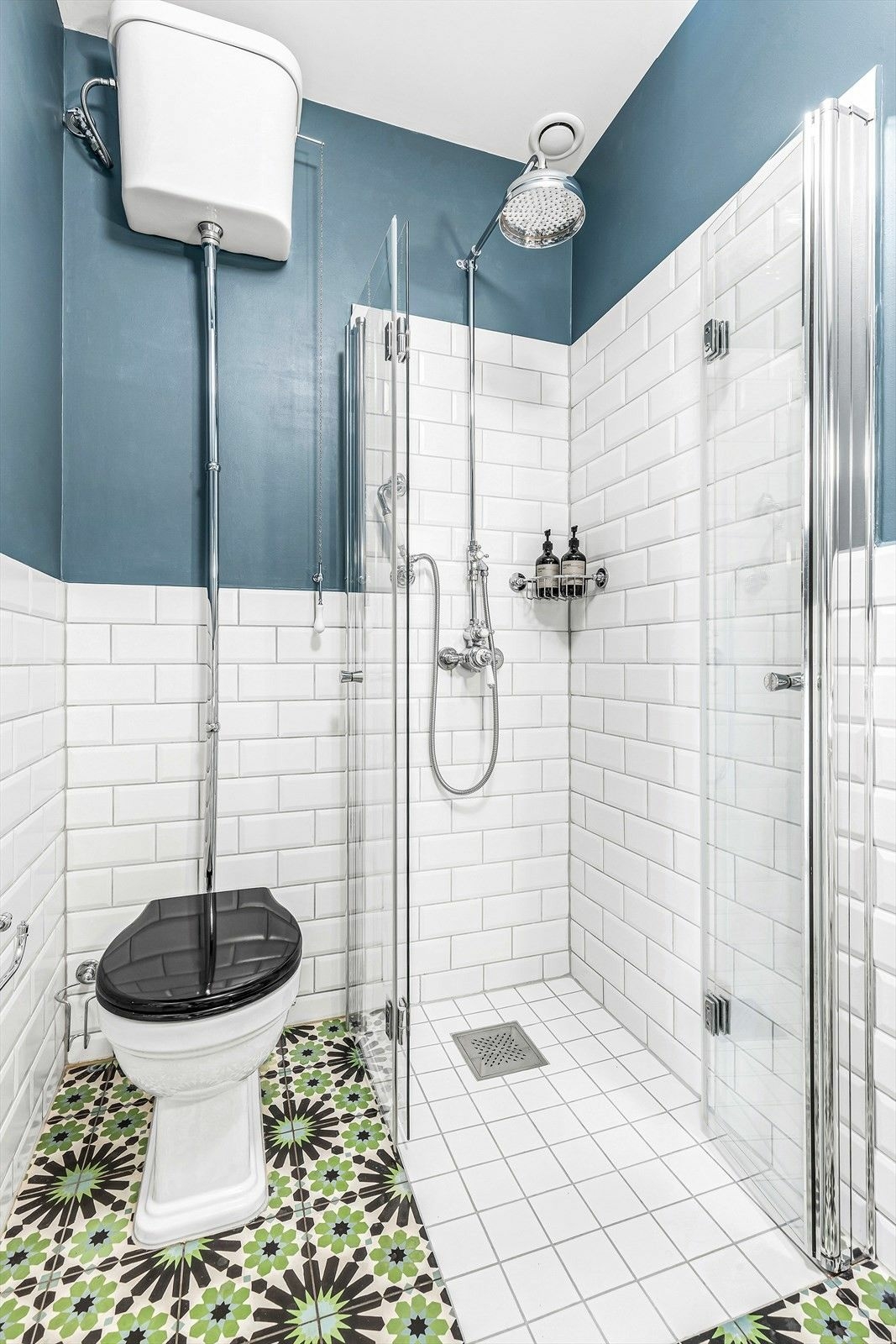

mfb Skrevet 20. juli 2021 Skrevet 20. juli 2021 (endret) Skal overta ny bolig om en ukes tid, og vi har lyst til å gjøre noen små endringer på badet. Badet ble totalrenovert i 2016, våtromsgodkjent, og er cirka 5m2. Vi ønsker å legge nye fliser på gulvet, og tenker da at flis på flis vil være det beste? I tillegg ønsker vi gjerne å bytte ut toalettet med et vegghengt et, men dette er kanskje vanskelig/dyrt? Det er vel ikke bare bare å montere et toalett på veggen, man må vel ha en ramme, føre vannrør osv. Da er det kanskje fare for at man må gjøre såpass mye montering at membran bak flisene på vegg og gulv kan bli ødelagt? Hva ville pris isåfall vært sånn cirka for montering av toalett? Bildet under er badet slik det er i dag Endret 20. juli 2021 av mfb
Milhouse85 Skrevet 20. juli 2021 Skrevet 20. juli 2021 Det er bare å stikke innom noen lokale rørleggerbutikker å spørre. Eventuelt ta en telefon. Her er det veldig mange faktorer som spiller inn; så helt umulig å svare på. Alt fra 50 000 til en million. 😜 Jeg har hørt om en fyr som heter Erik Jensen som er flink med sånne ting. Tror han er litt vanskelig å nå om dagen.
AndersT2 Skrevet 20. juli 2021 Skrevet 20. juli 2021 mfb skrev (27 minutter siden): Skal overta ny bolig om en ukes tid, og vi har lyst til å gjøre noen små endringer på badet. Badet ble totalrenovert i 2016, våtromsgodkjent, og er cirka 5m2. Vi ønsker å legge nye fliser på gulvet, og tenker da at flis på flis vil være det beste? I tillegg ønsker vi gjerne å bytte ut toalettet med et vegghengt et, men dette er kanskje vanskelig/dyrt? Det er vel ikke bare bare å montere et toalett på veggen, man må vel ha en ramme, føre vannrør osv. Da er det kanskje fare for at man må gjøre såpass mye montering at membran bak flisene på vegg og gulv kan bli ødelagt? Hva ville pris isåfall vært sånn cirka for montering av toalett? Bildet under er badet slik det er i dag Bare å sende bilde til ett par rørlegger bedrifter og spørre om pris, så får du det. prise på selve toalettene og bakdelene av de finner du enkelt på nettet, totalt så vil jeg tippe 30-80 tusen ett sted alt etter hvor mye rørlegger arbeid det blir. Får man bygget ut og festet til stendere, så holder det å kjøre membrand over det nye igjen for at det blir tett. Egentlig kul retro stil å det badet slik det var. 1
Marzo Skrevet 20. juli 2021 Skrevet 20. juli 2021 Flis på flis går fint så lenge det passer med dørterskel og andre ting nær gulvet. Ang toalettet så er kanskje en Monolith løsning en enkel vei å gå? Den monteres utpå vegg. Eneste utfordringen da blir vannuttaket som kommer ut oppe ved taket hos deg, her må du evt ha et utenpåliggende rør for å ikke punktere membranen. https://www.geberit.no/produkter/baderomsprodukter/geberit-monolith/ Går ut i fra det er membran også der hvor det er malt på veggen og ikke bare bak flisene? Det skal være 1 meter membran ut fra dusjen på begge sider, normalt helt til den andre veggen i ditt tilfelle. https://dibk.no/globalassets/34.-byggereglene/endringshistorikk_tek17/-13-15.-vatrom-og-rom-med-vanninstallasjoner_01.01.17-15.01.18.pdf
mfb Skrevet 20. juli 2021 Forfatter Skrevet 20. juli 2021 Takk for gode svar:) Skal absolutt sjekke ut Geberit, det er nok det beste her tenker jeg.
Dubious Skrevet 20. juli 2021 Skrevet 20. juli 2021 Badet er jo stilig, og jeg ville ikke gjort noe. Men, noen har for mye penger. 2
Milhouse85 Skrevet 20. juli 2021 Skrevet 20. juli 2021 Dubious skrev (2 timer siden): Badet er jo stilig, og jeg ville ikke gjort noe. Men, noen har for mye penger. https://tv.nrk.no/serie/koe/sesong/2/episode/8/avspiller 00:15 Ja, helt enig. Om gulvet er for fargesprakende hadde jeg sparklet på noe mikrosement. https://www.megaflis.no/fliser-stein--tilbehor/lim-stop--heft/stop-og-avretting/mira-6820-micro-decor-antrasitt-3-kg-mikrosement?gclid=Cj0KCQjw6NmHBhD2ARIsAI3hrM2czzwRF-6v4GhOeb32A0H7-ZSh__qnBZu-fzWtYT9NOMDfyxXSB2AaAmcrEALw_wcB 299,- Det bør holde. ^^ Så kan man male resten av veggen og taket i samme gråfarge. Så får man et mer moderne preg for en tusenlapp. Men man får gjøre akkurat som man vil med pengene sine. 😜 1
AndersT2 Skrevet 22. juli 2021 Skrevet 22. juli 2021 Kris85 skrev (På 20.7.2021 den 21.59): Ja, helt enig. Om gulvet er for fargesprakende hadde jeg sparklet på noe mikrosement. https://www.megaflis.no/fliser-stein--tilbehor/lim-stop--heft/stop-og-avretting/mira-6820-micro-decor-antrasitt-3-kg-mikrosement?gclid=Cj0KCQjw6NmHBhD2ARIsAI3hrM2czzwRF-6v4GhOeb32A0H7-ZSh__qnBZu-fzWtYT9NOMDfyxXSB2AaAmcrEALw_wcB 😜 Ville kanskje ikke brukt den på gulvet. Står den er til vegger, gulvet får en del mer påkjenninger enn det veggene gjør, så tror det vil sprekke opp igjen kjapt. Hvis det er brukt skikkelig membrand, og ikke smøremembrand rett under flisene, så er det ikke den største jobben å bytte ut den fargede delen heller. 1
