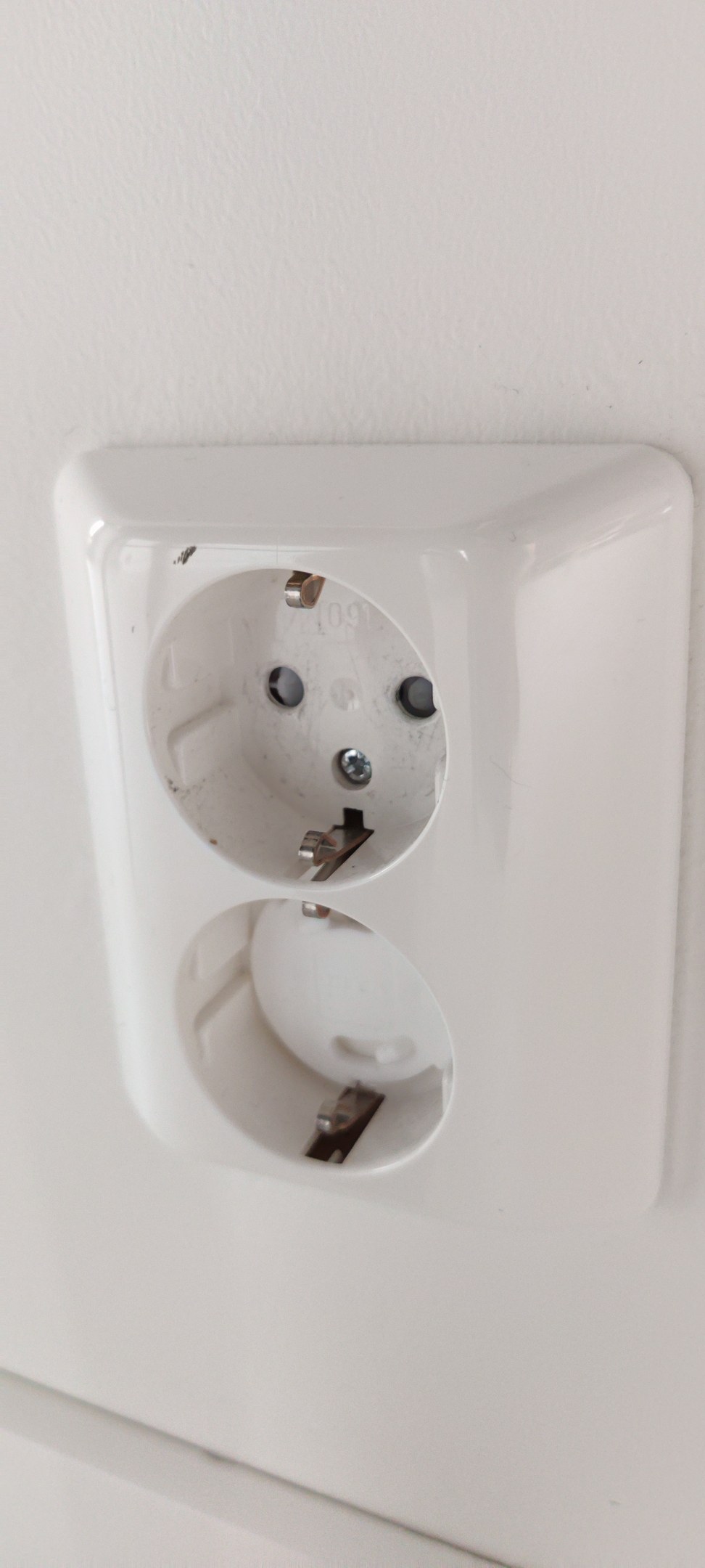

Er dette en innfelt stikkontakt??
Store diskusjoner hjemme nå... Derfor spør jeg her: Er dette en innfelt stikkontakt?! Eller hva heter den i tilfelle? Om det ikke er innfelt, kan slike bokser byttes med innfelt?
Ja, det er en dobbel innfelt stikkontakt som passer i standard innfellingsboks. Store deler av kontakten stikker likevel ut fra veggen. Det kan du endre på med å skifte til en lavtbyggende enkel stikkontakt, eller du kan gå mer drastisk til verks og bytte ut innfellingsboksen til en 1,5 kammers  bakboks. Da vil du kunne montere opp en lavtbyggende dobbel innfelt stikkontakt hvor litt mindre stikker ut fra veggen. Se f.eks. 1510702 Elko RS1091 PT lav stikk m/j PH

48 minutes ago, Prusk said:
Du tenker på lavtbyggende. Da må du ha større koblingsbokser bak. Ta av kontakten og se om koblingsbokser er oval eller rund.
Hei,
Det ser slik ut:

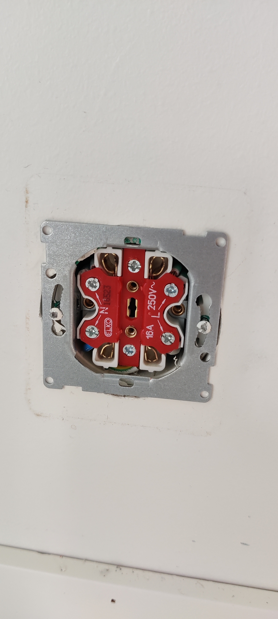

Hei, takk for svar.
Slik ser det ut bak. Er det noe man kan bytte til uten å gjøre noe som helst modifikasjoner? Gjerne send link 👍
Eneste valg er å bytte til enkel stikk med jord, eller dobbel uten jord (trolig ikke lovlig). Skal du ha lavtbyggende dobbel stikk må du åpne veggen og montere 1.5 skjult boks.

Det "kremt" sa. Bare å åpne veggen så bytter du lett bakboksen.
