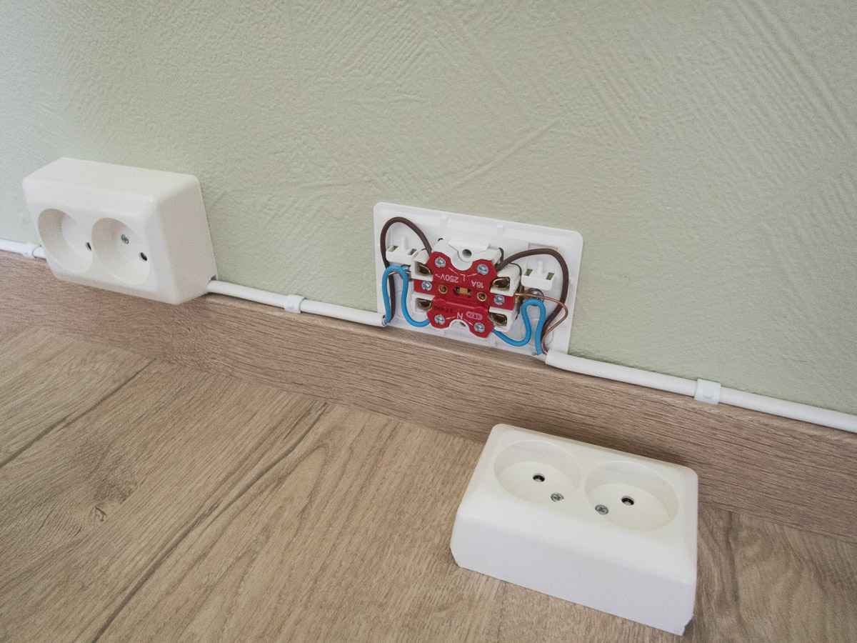

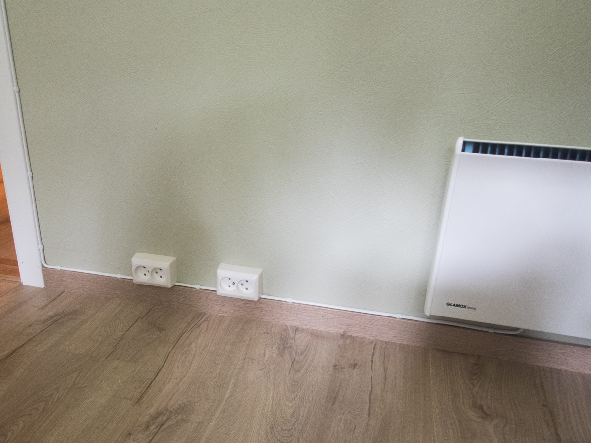

Foreløpig frakobling/fjerning av vegg-stikkontakt

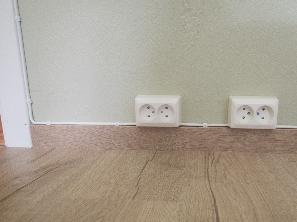

Vi ønsker å sette opp en bokhylle i et rom der vi tidligere fikk plassert to doble utenpåliggende stikkontakter. Kontaktene går for langt ut til at vi kan plassere bokhylla inntil veggen, selv med kontaktdekslene fjernet. Gulvlista går fint.
Hvilke valgmuligheter vil sannsynligvis elektriker gi oss?
Kanskje disse?:
1) han kobler fra kontaktene, skrur kontaktene fra veggen og skjøter deretter sammen/isolerer de åpne endene
2) hele ledningen må fjernes, og en ny ledningen legges opp helt fra andre siden av døra for så gå til veggovnen ettersom det blir problematisk med usammenhengende ledninger uten kontakter
Sistnevnte blir jo mye jobb og dyrt, så jeg håper pkt. 1 kan velges, som dessuten betyr (vil jeg tro) at hvis bokhylla skal fjernes så kan elektriker lett sette tilbake og tilkoble stikkontaktene igjen, eller?
Vi har ikke tenkt å gjøre jobben selv, men ønsker på forhånd vite hvilke valgmuligheter vi har så vi kan veie fordeler/ulemper.

Kan ikke modifisere bokhyllen da så stikkontaktene går gjennom den?
Kan jo være kjekt å ha strøm der tilgjengelig om dere ønsker å ha lys eller en radio eller slikt i bokhyllen
Om du først skal ha en elektriker hjem til deg utgjør det å legge opp 5-6 meter ny kabel en ubetydelige forskjell. Du betaler uansett en minstepris for oppmøte. Dyrt blir det uansett. Forøvrig merkelig plassering av to stikkontakter? Jeg stemmer også for å modifisere bokhyllene.
Endret av ITtraktor
Godt poeng, men det praktisk ganske vanskelig å få til pent.

Vi hadde tenkt å ha hjemmekontor der, derfor den merkelige plasseringen for å få nok uttak.
Så du mener at elektriker ikke kan koble sammen den eksisterende ledningen men skifte den ut med et sammenhengende nytt strekk? Jeg glemte at det faktisk er en lysbryter på høyre side av døra, så da blir det bare et strekk på ca. 2m, og om jeg selv fjerner metallklammene rundt ledningen før elektriker ankommer trenger jeg vel heller ikke være redd for at han skraper opp vegg/lister ved rask fjerning av disse.
Skal elektriker skjøte kablene, så blir det bare 2 nye bokser på akkurat de samme plassene.
Så det eneste du får er 2 bokser uten mulighet for å koble til noe.
2 alternativer, ny kabel, eller lage hull i bokhyllen.

Kan teoretisk kappe kabelen tidligere og sette opp koblingsboks der.

Alternativ 2. Kabelen koster 15-20 kr/m sannsynligvis. Elektrikerens kjøretillegg og lønn er det som koster her. Sikkert fort alene 2000 i arbeid. Da spiller det ikke så veldig mye rolle om kabelen koster 120 kr. Kostnaden på alt 1 og 2 er ca.lik
Edit: og jeg hadde som alle andre tatt hull på bokhylla.
Endret av Wisd0m
Joda, å modifisere bokhylla blir nok det billigste. Jeg får kikke nærmere på det ettersom det var litt dum plassering av kontaktene i forhold til hvordan bokhylla er bygd opp, og ingen opplagt enkel måte å modifisere denne på uten at det ser ødelagt/stygt ut.
Det ga meg en ide!
Ikke noe som vil gjøre det billigere, men hvis jeg går for den dyre løsningen (altså, en elektriker) så ser jeg at det vil være plass til en stikkontakt helt til venstre (ved dørkarmen), for ovenfor er det uansett en utenpåliggende lysdimmer, så bokhylla kommer ikke helt inntil der uansett. Da vil jeg iallefall få tilgang til strøm der.
