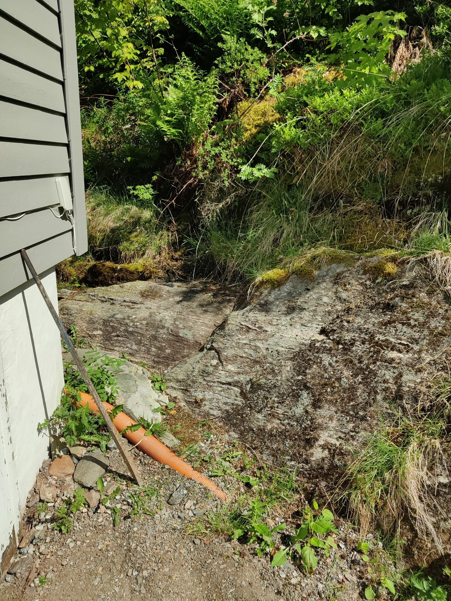

Ronald Ulysses Swanson Skrevet 29. mai 2021 Skrevet 29. mai 2021 Skal starte med en jobb hvor målet å fjerne deler av en liten utstikker på fjell. Skal bruke vanlig SDS-bor, men lurer på om det er behov for kjøling av boret underveis? Kommer til å bli en del hull, men har hørt forskjellige meninger om hva som er lurt ang kjøling. Tenker bor er en forbruksvare, men blir forskjell på om man får 4 eller 15 hull ut av hvert bor.

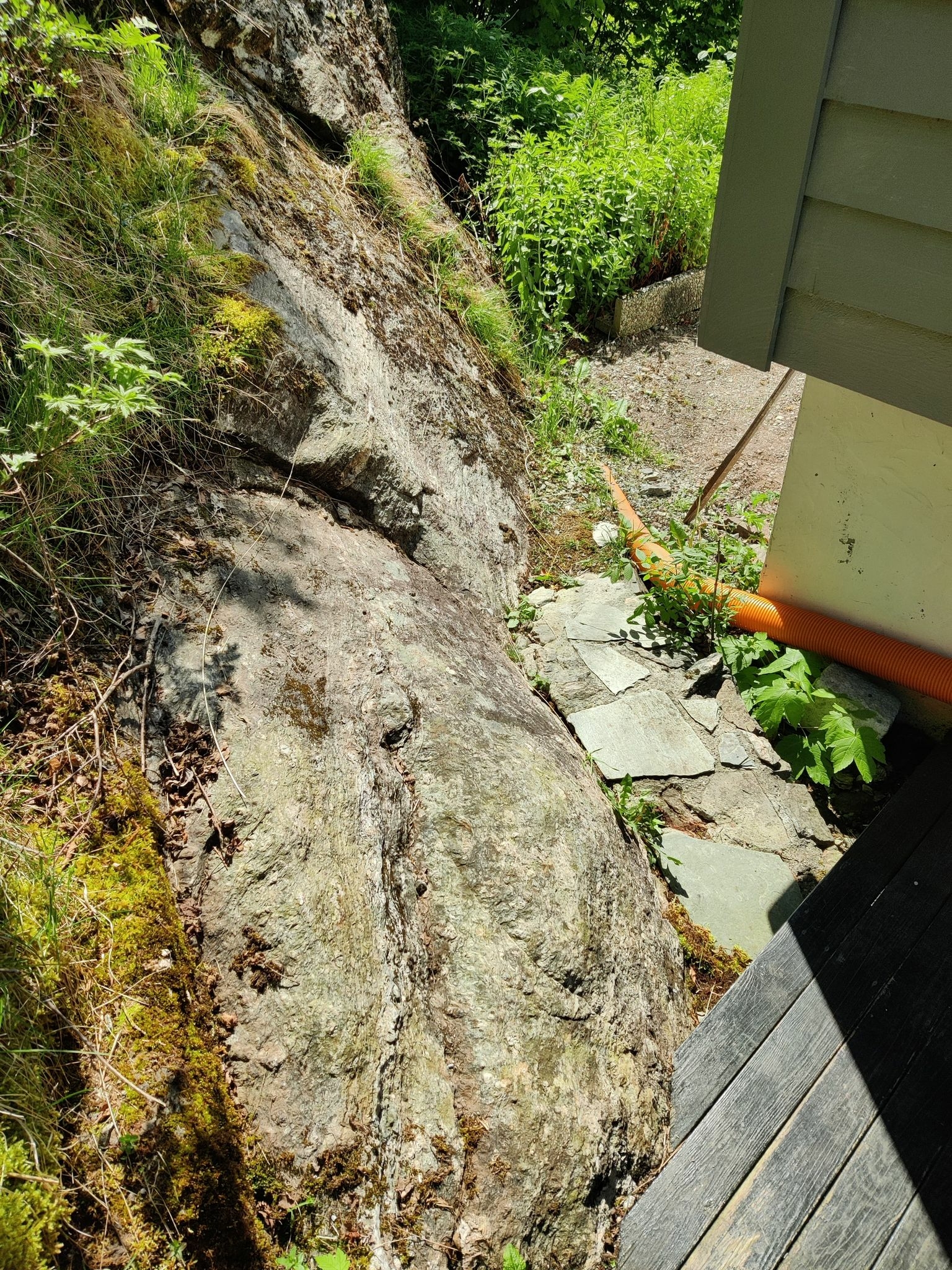

Ronald Ulysses Swanson Skrevet 2. juni 2021 Forfatter Skrevet 2. juni 2021 Planen med å fjerne steinen med kiler og bor gikk rett ad undas. Mest alene fordi utstyret var underdimensjonert... 16mm bor/kil ble alt for smått og gir intet resultat som ikke manuell steinhugging ville gjort også. Borhammeren er heller ikke laget for noe større dimensjoner mot stein, så alt står nå på stedet hvil. Tenker at det må sterke verktøy til. Vil en type demoleringshammer ha noe for seg på en slik liten fjelltupp? Megaflis Eller så tenker jeg at det må en sterke borhammer til, slik at man får brukt trollkraft. Vil denne kunne fungere til formålet? 32mm hull må nok til. Jula Borhammer
perpyro Skrevet 2. juni 2021 Skrevet 2. juni 2021 Måten jeg ville anngrepet problemet på med det utstyret du har om det er en SDS borhammer er å bore mange hull ganske tett for så å gå løs med meisel på SDS maskina. Maskinene du linker til vil naturligvis gjøre jobben enklere og raskere en mindre. Nå vet jeg ikke hvilken borhammer du har men min erfaring med Boch, Hilti, Dewalt og Makita maskiner så har ikke de problemer med stein. 16mm begynner å bli litt stort for slike maskiner når du skal ha mange hull i stein men det lar seg fortsatt gjøre. For å ta 32mm hull vil selv borhammeren til jula bruke litt tid men er det trollkraft du skal bruke så trenger du ikke så altfor mange hull.
Dubious Skrevet 2. juni 2021 Skrevet 2. juni 2021 Det der ser ut som solid fjell/berg. Trodde du mente at det var fjell som stakk ut, f.eks Trolltunga. Større borr er dyrere, og du må ha større maskiner.
ilpostino Skrevet 2. juni 2021 Skrevet 2. juni 2021 Ronald Ulysses Swanson skrev (1 time siden): Eller så tenker jeg at det må en sterke borhammer til, slik at man får brukt trollkraft. Vil denne kunne fungere til formålet? 32mm hull må nok til. Jula Borhammer Jeg har en tilsvarende maskin fra Biltema og den funker på at jeg har brukt den på. Har laget et par store brygger hvor man har trengt å borre inn store bolter og det har gått fint.
