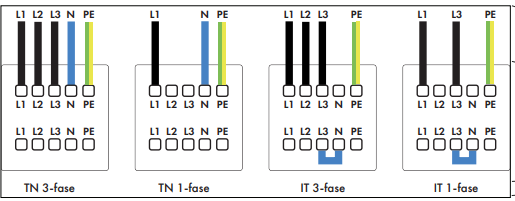

AndersT2 Skrevet 26. mai 2021 Skrevet 26. mai 2021 Espen Hugaas Andersen skrev (23 timer siden): Er du sikker? Jeg ville vel anta at om ladestasjonen forsyner den ene fasen på N, så må bilens lader koble om fra N til L3. Slik at på bilens lader er L1, L2 og L3 i bruk. Vet ikke om bilen også kobler om fra stjerne til trekant eller om den alltid kjører stjerne og bare regulerer opp spenningen. (Ville kanskje anta den alltid kjører stjerne, slik at på 110V er det relativt greit å koble alle tre delladerne i parallell, med N til N og L1 til L1, L2 og L3.) Alle 3fas ladere som kobles for 1 fas så kobles det L1 og N. Når man kobler laderne for 3fas IT, så er det oppgitt fra ladestasjonsprodusenten hvordan det skal gjøres. Zaptec har det klart og tydelig merket på sin bakplate (Da de har erfart at folk ikke leser manual, da klistremerket er kommet i ettertid), mener Easee gjør det på samme måte. På Zaptec kobler man da L1 på L1, L2 på L2 og L3 på L3 og N. Bilene reagerer forskjellig på 3Fas IT. Tesla Model 3 lader fulle 11kW, S og X 8,6kW. Audi e-Tron tar 8,6kW selv om de ikke sier at de støtter det. BMW i3 tar kun 3,6kW når den får 3fas, slik at den lader dårligere enn ved 1fas. Den nye Toyota Pro Ace (Og da mest sannsynlig de 3 andre PSA varebilene) nekter å lade når det er 3fas IT. Husker ikke helt hva min kollega sa hva resultatet var når han målte 3fas IT ladingen på sin Model X, mener å huske det var 18A på 2 av lederne, og 32A på den ene eller noe slikt.
J-Å Skrevet 26. mai 2021 Skrevet 26. mai 2021 50 minutes ago, AndersT2 said: På Zaptec kobler man da L1 på L1, L2 på L2 og L3 på L3 og N. Det er interessant å se hvordan Zaptek har gjort dette. Her fritar de på en måte elektrikeren fra å "feilkoble" en faseleder til N, men så er det altså en liten strap lenger nede, som likevel kobler N og L3 sammen. At L3 er koblet på nettsiden betyr likevel ikke nødvendigvis at det settes spenning på L3 mot bilen.
AndersT2 Skrevet 26. mai 2021 Skrevet 26. mai 2021 J-Å skrev (1 time siden): Det er interessant å se hvordan Zaptek har gjort dette. Her fritar de på en måte elektrikeren fra å "feilkoble" en faseleder til N, men så er det altså en liten strap lenger nede, som likevel kobler N og L3 sammen. At L3 er koblet på nettsiden betyr likevel ikke nødvendigvis at det settes spenning på L3 mot bilen. De bruker nok ikke L3 ut, men de har nok gjort det slik av en grunn. Lasken mot N er etter det jeg husker for at selve laderen skal få driftstrøm. Zaptec er eneste som bytter om på fasene selv, slik at de nok legger L3 mot N når de lader på 1 fas, og det samme ved 3fas. Kikket i Easee manualen, og de kobler L1 til N, L2 til L1 og L3 til L2 for IT 3fas, og lar L3 være blank. Regner med Zaptec har gjort det slik for enkelhetens skyld, de har tydelig skrevet i manualen at lasken skal være samme kvadrat som kabling inn. Har ikke sjekket Zaptec Go enda, vil tro de gjør det på samme måte som Easee der, da den ikke har faseforflyttingen som Pro og Home har etter det jeg har sett, det er uansett fordyrende når det ikke benyttes noe særlig på hjemme installasjoner når Home maks er 2 stk sammen.
