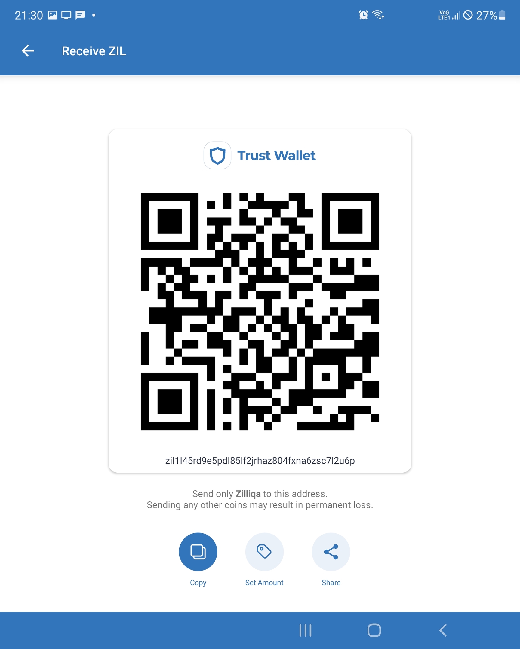

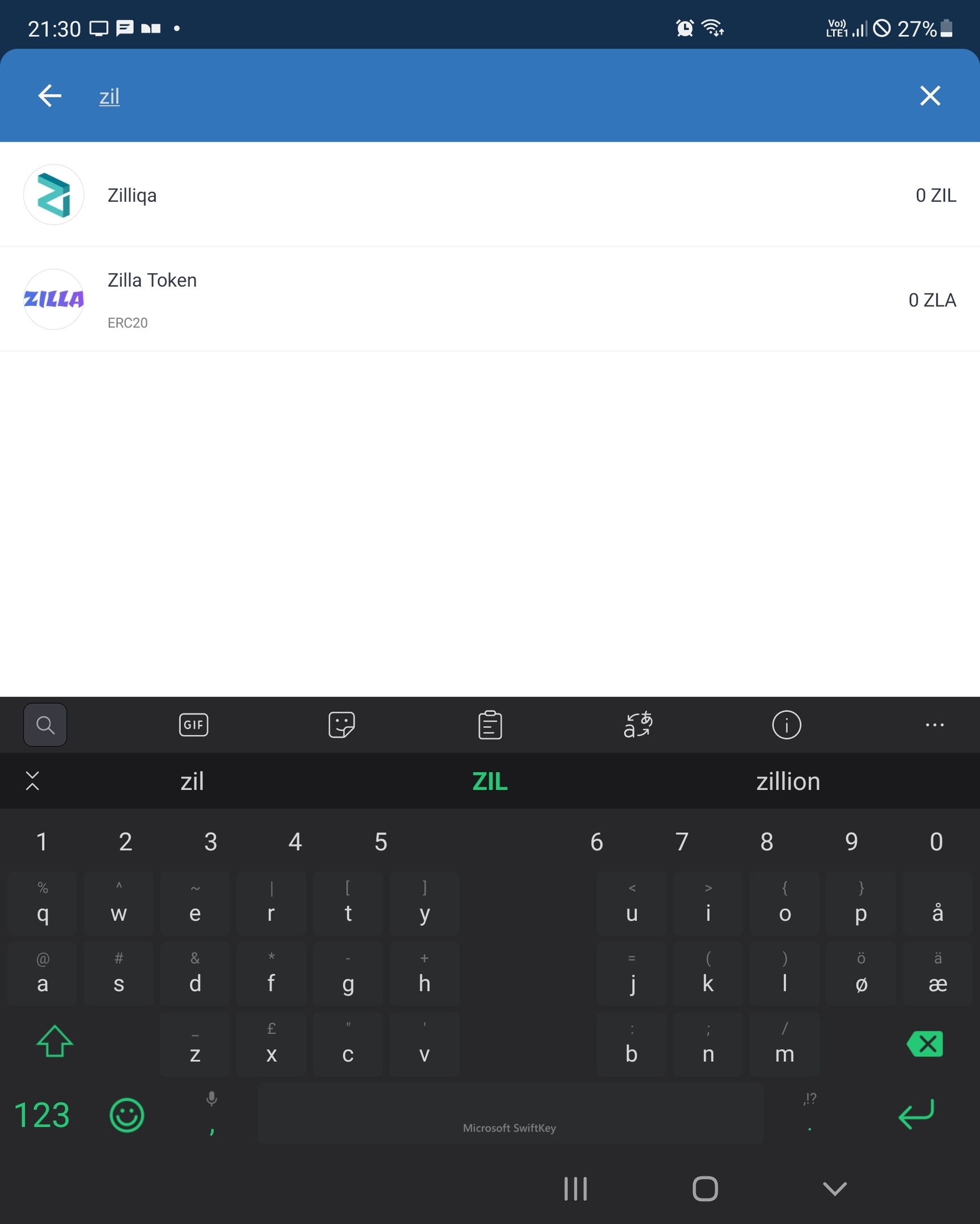

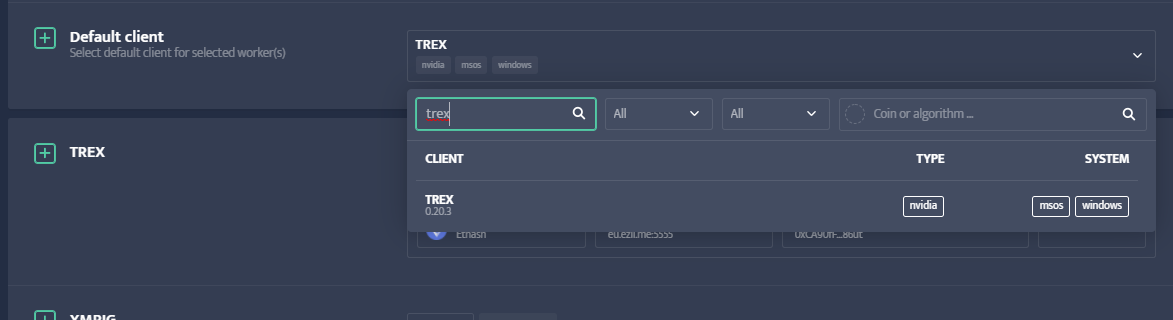

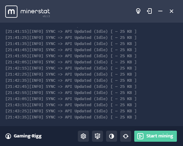

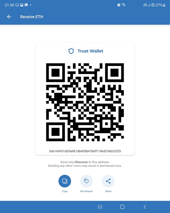

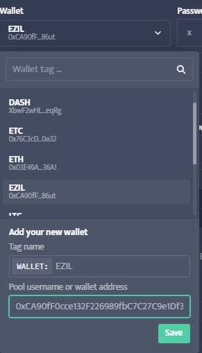

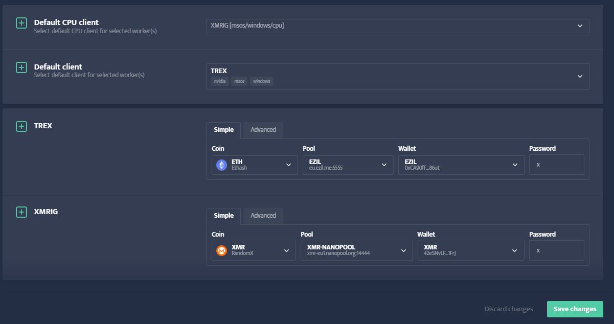

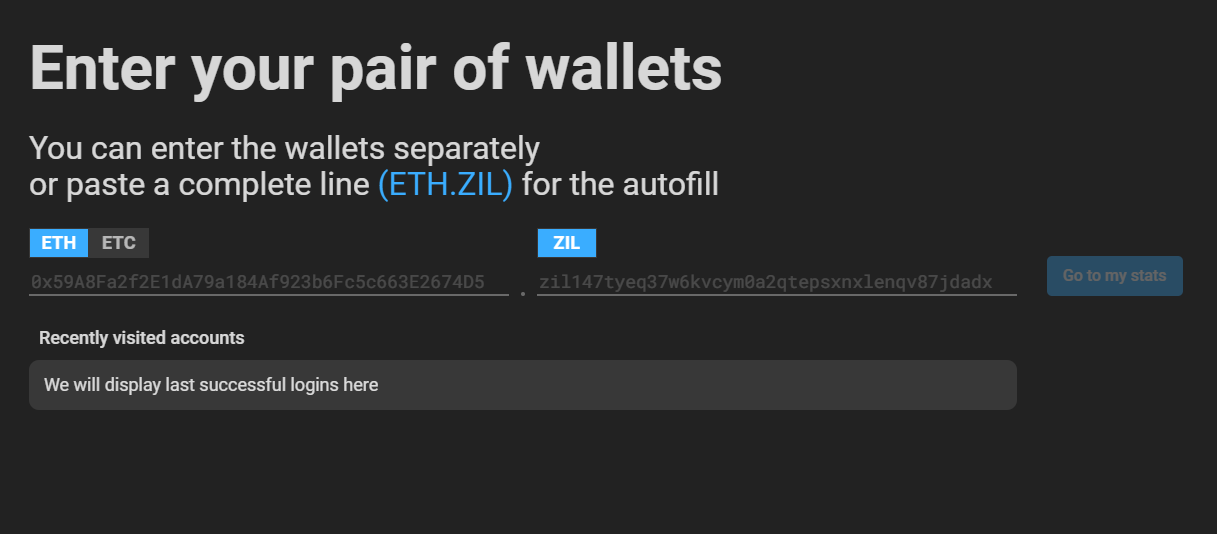

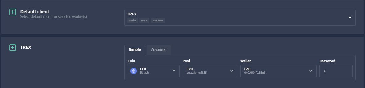

Populært innlegg MariusJS Skrevet 12. mai 2021 Populært innlegg Del Skrevet 12. mai 2021 (endret) Har fått spørsmål fra flere angående dette, så da lager vi en liten guide! Mekk konto - døtt inn epostadresse (https://minerstat.com) Her lager du da en "worker", du gir den ett navn, velger hvilken type GPU du har og hvilket OS du vil kjøre (resten av guiden blir for windows) Trykk på den grønne knappen og last ned programvaren. Når du har lastet ned og installer så kan du gå til https://my.minerstat.com/config/ Aller først velger vi miner, jeg liker Trex miner Så vil du legge til ett pool du skal mine til, I guiden her bruker vi Quote eu.ezil.me:5555 Om du ikke har en wallet, last ned feks https://trustwallet.com Trykk på "recieve" velg ETH og ZIL Kopier "adressene" og send dem til deg selv Så legger vi til walleten vår Siden vi her setter opp for EZIL så skal man ha ETHwallet.ZILwallet, for min del blir det da ETH; 0xb1A9431dD3a9E1db405B47bbff178e5C96D232f3 ZIL; zil1l45rd9e5pdl85lf2jrhaz804fxna6zsc7l2u6p EZIL format; 0xb1A9431dD3a9E1db405B47bbff178e5C96D232f3.zil1l45rd9e5pdl85lf2jrhaz804fxna6zsc7l2u6p Da skal de se slik ut; Her har jeg også satt opp med CPU mining, prosessen er helt lik der; Da er det bare å trykke save changes, for så å trykke "start mining" i windows programmet Du kan følge med på miningen og endre payout på ezil.me -> log in Da legger du ETH wallet adressen på ETH og ZIL wallet adressen på ZIL Du vil da få se noe slikt; Her har du noen reflinks; https://ezil.me/?p=81e0 https://miraiex.com/affiliate/?referral=6a8c49be Happy mining! Endret 12. mai 2021 av MariusJS 9 1 3 Lenke til kommentar https://www.diskusjon.no/topic/1902495-hvordan-komme-i-gang-med-mining-minerstat-ezil/

Garegaupa Skrevet 23. mai 2021 Del Skrevet 23. mai 2021 MariusJS skrev (På 12.5.2021 den 21.52): Her har jeg også satt opp med CPU mining, prosessen er helt lik der; Er det noko nemneverdig å hente på dette? Det er skjeldan eg ser CPU-mining omtala. Lenke til kommentar https://www.diskusjon.no/topic/1902495-hvordan-komme-i-gang-med-mining-minerstat-ezil/#findComment-25960240
MariusJS Skrevet 23. mai 2021 Forfatter Del Skrevet 23. mai 2021 5 minutes ago, Garegaupa said: Er det noko nemneverdig å hente på dette? Det er skjeldan eg ser CPU-mining omtala. Med en 5950x så ligger jeg på 20-50 eur i mnd, så med de fleste CPUer er det nok minimalt å hente, men alle monner drar 1 Lenke til kommentar https://www.diskusjon.no/topic/1902495-hvordan-komme-i-gang-med-mining-minerstat-ezil/#findComment-25960247
