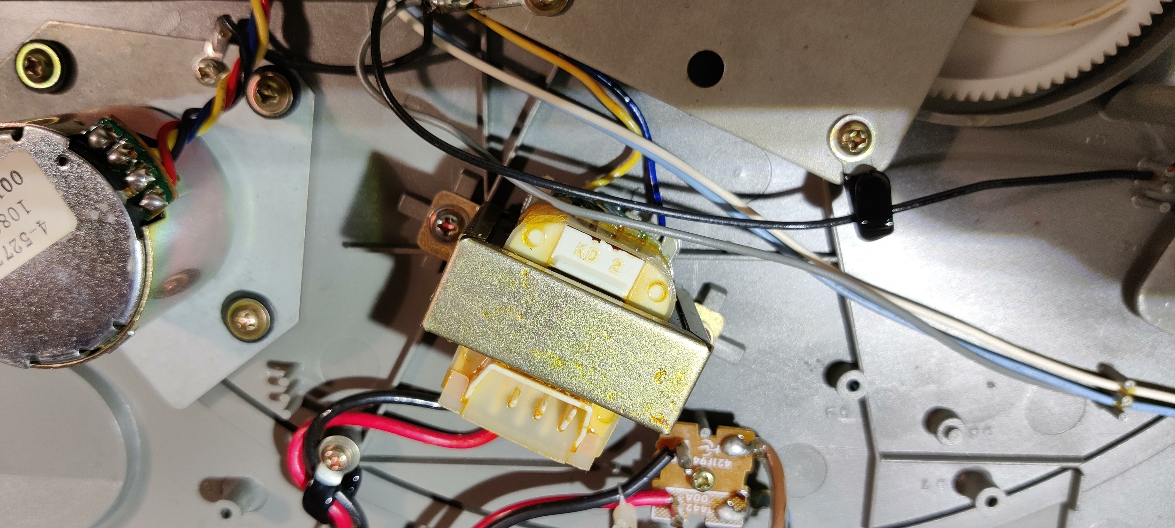

Hei! Jeg har en Sanyo TP 20 platespiller som fungerer veldig bra, bortsett fra at den gir fra seg en svak dur etter en stund i bruk. Når jeg starter opp er ikke lyden der, men den kommer etter en stund og da forsvinner den ikke. Det er ikke snakk om jording, for jordingskabel bruker jeg. Lyden er svak og høres bare mllom sangene.  Er det noen som har et tips til hva dette kan være?

Duren lokalisert og fikset. Se (midt i) bilde! Vet ikke hva det er, men vibrasjon skaper lyd og med stramming av skruene ble duren borte. Verre var det ikke!

Det er en transformator som konverterer veksel-spenningen den får inn. Smittet dette over i lyden på utgangen eller kom det bare som en irriterende lyd lokalisert fysisk i platespilleren ?
Da var det bare elektromekanisk støy. Skjer typisk på trafoer som er løse slik du nevner. Et annet vanlig fenomen er coil-whine som også er elektromekanisk.
