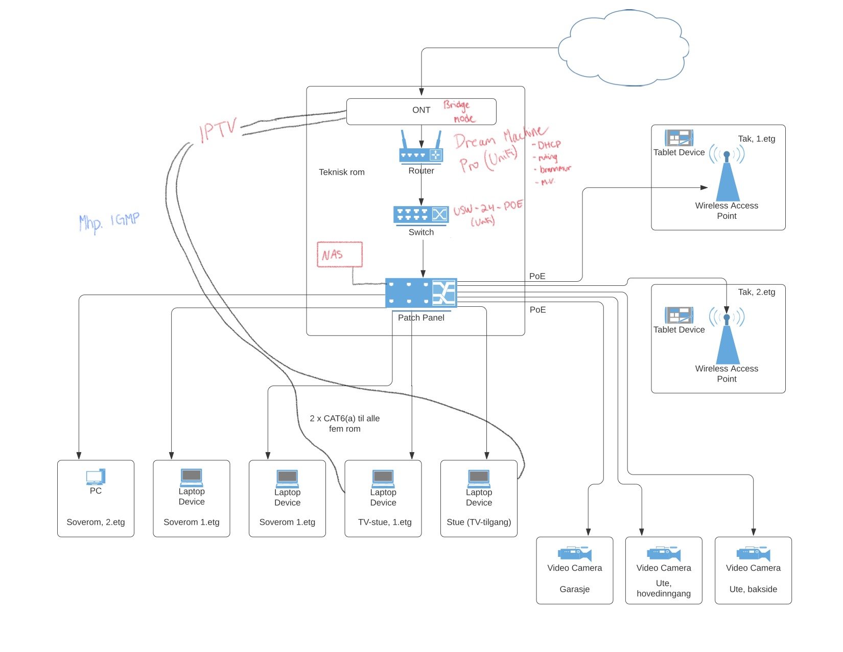

Det begynner å nærme seg overtagelse (ok, enda et par måneder..). Har oppdatert topologikartet litt og tar gjerne imot inputs på hva som ser bra eller dårlig ut. Optimaliseringsforslag?
Jeg tror dette blir bra, men har én bekymring. Det gjelder IPTV. Jeg får trolig fiber fra Telenor (vet ikke hva slags type, men det er et helt nytt byggefelt) og har allerede fått bekreftet at det blir IPTV. I utgangspunktet kunne jeg tenkt meg å kjøpt adapter og koblet fiberen rett inn på UniFi DreamMachine Pro, men dette leser jeg ikke er mulig om man ønsker problemfritt IPTV-opplegg. Det handler vel om IGMP-protokollen, og manglende støtte for dette i DreamMachine ruteren. Stemmer dette?
I så fall, vil skissert opplegg fungere, altså å ta ut IPTV direkte fra ONT/ruteren til telenor, som samtidig settes i bridge-mode? Jeg ønsker egentlig å styre alt gjennom DreamMachine ruteren. Andre alternative løsninger som ikke innebærer avansert nettverksjobb (jeg har ingen utdanning innen feltet)? Hvordan ville dere gjort det?

Det blir altså Telenor som er eneste leverandør av fiber til oss (i alle fall i første omgang). Jeg kommer derfor til å slå til på et tilbud de gir alle husstander i dette nye boligfeltet. Videre har jeg som skrevet UniFi utstyr (UDM-pro som ruter), og kunne jo forholdt meg kun til deres fiberboks (som er inkludert i installasjonskostnaden), men ønsker samtidig at IPTV-funksjonen fungerer korrekt uten for mye problemer. Etter en kort prat med teknisk avdeling hos Telenor får jeg forståelse av at jeg vil trenge deres ruter for å kunne rute IPTV til dekoderne problemfritt. Dersom dette stemmer ønsker jeg å sette en av LAN-portene fra Telenor-ruteren i bromodus for å få WAN inn på min UDM-pro.
Kan dere med Telenor-fiber bekrefte at dette er en løsning som vil fungere (Fiber --> Telenor fiberboks --> Telenor ruter, ruter IPTV til dekodere og har mulighet for bromodus til WAN inn på min UDM pro ruter)? Finnes det en bedre løsning?
Etter å ha lest litt på nettet og her tror jeg ikke jeg vil få til å sende IPTV til dekoderne via min UDM-pro uten store problemer (jeg er ikke såå teknisk anlagt...).
Denne topologioversikten blir derfor litt feil da IPTV tydeligvis (?) ikke kommer fra fiberboksen, men fra Telenors ruter. Bildet blir riktig om man leser "ONT" som "Telenor sin ruter", også kommer ONT/fiberboksen over dette..

I utgangspunktet er vel Telenors IPTV-løsning den som gjerne er enklest å få til å fungere med "diverse rutere" ettersom alt man trenger å gjøre er å aktivere IGMP (mao. ikke noe VLAN-konfigurasjon som hos en del andre). Spørsmålet da videre blir vel hvor "komplekst" du har konfigurert nettet ellers med tanke på VLAN, firewall etc.
Quote
Enkleste løsning vil vel være å kutte ut Telenor-ruteren. Man får nok IPTV til å fungere her skulle jeg anta (selv om UDM Pro vel i starten av uten IGMP-støtte, men det har vel kommet på plass?)
