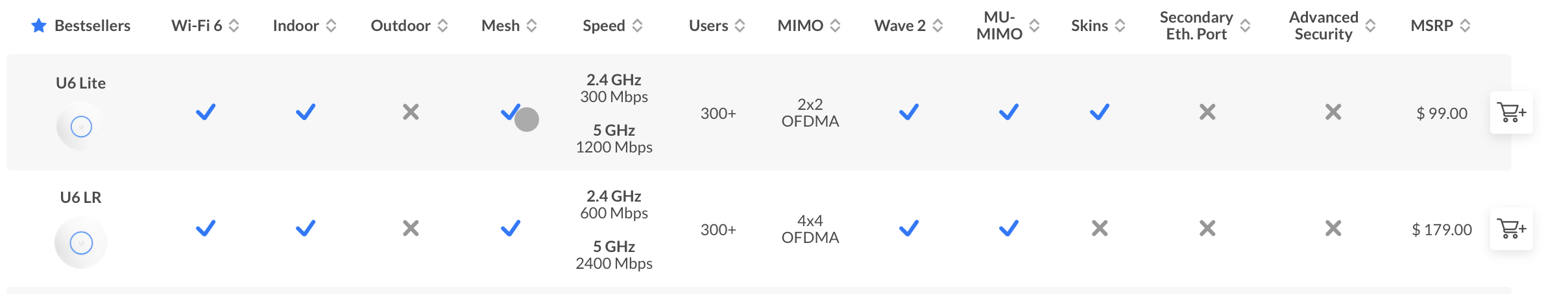

Anterialis Skrevet 4. september 2021 Forfatter Skrevet 4. september 2021 (endret) Nytt spørsmål. Jeg ser litt på forskjellige APer fra Unify. Etter hva jeg forstår fra Unify’s nettsider, og ettersom jeg ønsker WiFi 6 (i alle fall på 5GHz-nettet..), står det vel mellom Unify U6-lite eller Unify U6 LR: U6 LR er vesentlig større, men har raskere throughput på både 2.4-nettet (600 vs. 300 Mbps) og 5-nettet (2400 vs 1200 Mbps). Jeg kan ikke så mye om WiFi-teknologien, men raskere hastighet kommer vel av flere oppkoblinger (4x4 vs 2x2 OFDMA). Dette krever vel flere antenner (?), og derfor er LR større (bl.a.). MEN, hvordan vil dette fungere i praksis? Si jeg har én iPad i huset, skal jeg få 2400 Mbps på denne, krever det vel at iPad-en også har fire antenner? Og det har den vel ikke… Og hva med i mitt tilfelle, det vil være totalt 2 iPhones, 2 iPads, en laptop, flere (5-10) IoTs (e.g. IKEA bridge, Homey, Netatmo værstasjon, Sonos, kjøleskap og komfyrer m.v.). Vil jeg merke forskjell på U6-lite vs. U6-LR når (kanskje?) ingen av dingsene mine har fire antenner? En enkel forklaring tas imot med takk 😃 Hva anbefaler dere, lite eller LR? Huset er altså ca. 230 BRA, to etasjer. Gips i himlinger og vegger. APene skal festes i taket, tanken er én i hver etasje. Endret 4. september 2021 av Anterialis
xaco Skrevet 4. september 2021 Skrevet 4. september 2021 Lite burde holde i massevis for ditt bruksområdet.
Anterialis Skrevet 5. september 2021 Forfatter Skrevet 5. september 2021 xaco skrev (12 timer siden): Lite burde holde i massevis for ditt bruksområdet. Takl for tipset. Kan du si noe om hastighetsforskjellen i praksis mellom de to, så lenge det kun er «vanlige» IoTs/dingser på nettet mitt som beskrevet over? La oss si at dekningen ikke blir et problem med Lite, vil jeg i det hele tatt merke en forskjell mellom de to mhp. antall antenner/throughput? Internetthastigheten ut vil vel bli ca 500-1000Mbit. UniFi switch (ikke-pro) og Unify UDM-pro.
NULL Skrevet 5. september 2021 Skrevet 5. september 2021 For IoT og diverse smartdingser, kan det gjerne være like greit å slenge det på 2,4GHz. Og er også en grunn til at mye slikt bare støtter 2,4 GHz for å gjøre de enklere/rimeligere og 2,4GHz gir normalt sett lengre rekkevidde (men kan i praksis begrenses av mengden støy på 2,4GHz-båndet - i praksis ikke et problem i en enebolig). Så spørsmålet blir hva gir 4x4 kontra 2x2, og hvordan evt. begrenses MU-MIMO og beamforming av 2x2. Som vanlig for wifi blir det mye "det kommer an på". For mange er båndbredde på wifi egentlig ikke spesielt viktig - får man "grei nok ytelse", eksempelvis 50 Mbps+ der man trenger det i huset, vil det for manges bruk av wifi være mer enn nok. De "krevende tingene" står kanskje på kablet nett ellers. Og jo mer man har på kablet nett, dess mer sendetid blir det for wifi. Og planen her er vel ellers å ha mesh-AP-ene kablet? Det er også et spørsmål om hvor mange enheter man ønsker/forventer høy ytelse på i parallell. Det er få enheter i seg selv som er mer enn 2x2. Hvis man har kablet backhaul blir 4x4 potensielt også litt mindre viktig. Dette er snakk om en hjem med begrenset antall enheter som benyttes i parallell med spesielt krevende bruk. Men 4x4 kan også gi bedre dekning med tanke på hvilke antenner som benyttes og hvordan. Men igjen, kanskje ikke så sentralt her siden det er snakk om å bruke mesh, og ikke nødvendigvis et fokus på at det er ett aksesspunkt som skal dette et stort areal. Naturligvis vil også konstruksjon av bygget påvirke. 1
