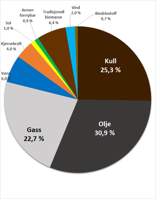

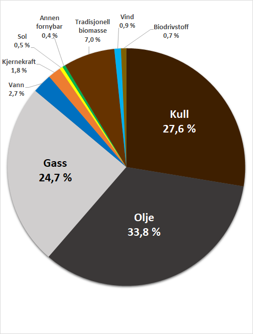

PV-fan Skrevet 7. april 2021 Skrevet 7. april 2021 Jonny Hesthammer skrev (14 timer siden): Noen kommentarer til ovennevnte: 1,2% er alt annet enn latterlig. Det er den faktiske andelen (direkte metode) sol- og vindkraft i den globale (IKKE EU sin) energimiksen (primært energikonsum, ikke bare elektrisk). Det synliggjør noe av utfordringen med å skulle la sol- og vindkraft dominere det primære energikonsumet. Andel fornybar er egentlig mye høyere enn statistikken viser. Fornybar strøm teller man faktisk produsert kwh, mens for fossil energi teller man potensiell energi (tonn x brennverdi) fordi det har man alltid gjort. Fossil energi har store varmetap og en burde helst rapportert utnyttet energi. Dermed er fossil andelen mye lavere enn statistikken viser. Dette problemet har vært diskutert her i TU flere ganger. Det er en stor utfordring å få til et skifte fra fossil til fornybart/atomkraft, men det er ikke så stort som du vil ha det til. Hovedkritikken mot deg er din tolkning av statistikk. Det er ok å presentere statistikk, men den skal også tolkes på en god måte. Der mener flere at du feiler.
-Birger- Skrevet 7. april 2021 Skrevet 7. april 2021 farnol skrev (På 5.4.2021 den 22.39): Det samme vil man kunne si om Tsjernobyl, som heller har mindre enn større overføringsverdi til moderne vestlige kjernekraftverk enn de kinesiske dammene til ditto damkonstruksjoner. Interssant at du sitter på spesialkompetanse på dammer . Kan du forklare hvordan damkonstruksjonen, QA arbeidet under bygging og gunnundersøkelser var på den Kinesiske katastrofedammen i forhold til vestlige dammer?
Jonny Hesthammer Skrevet 7. april 2021 Skrevet 7. april 2021 PV-fan skrev (7 timer siden): Andel fornybar er egentlig mye høyere enn statistikken viser. Fornybar strøm teller man faktisk produsert kwh, mens for fossil energi teller man potensiell energi (tonn x brennverdi) fordi det har man alltid gjort. Fossil energi har store varmetap og en burde helst rapportert utnyttet energi. Dermed er fossil andelen mye lavere enn statistikken viser. Dette problemet har vært diskutert her i TU flere ganger. Det er en stor utfordring å få til et skifte fra fossil til fornybart/atomkraft, men det er ikke så stort som du vil ha det til. Hovedkritikken mot deg er din tolkning av statistikk. Det er ok å presentere statistikk, men den skal også tolkes på en god måte. Der mener flere at du feiler. Det er lov å mene det. Men jeg skriver tydelig i innleggene at jeg forholder meg til den direkte metode heller enn erstatningsmetoden. Ingen av disse metodene er feil. Det kommer an på hva du ønsker å vise. Erstatningsmetoden brukes for å synliggjøre hvor mye fornybart som må til for å erstatte fossilt, mens den direkte metoden viser faktisk energikonsum. Jeg velger å forholde meg til den direkte metode enn så lenge fordi kun 17% av verdens energiforbruk er elektrisitet. Det meste av det resterende går til transport og oppvarming. Energieffektivisering f.eks. ved elektrifisering vil motvirke økt energibehov grunnet befolkningsvekst og økt leverstandard for fattige mennesker, men neppe senke det totale energibehovet vesentlig. Så hvis dagens energikonsum er på 159.000 TWh, så er det ikke usannsynlig at det vil være det samme (eller større) i 2050, og altså den mengde energi som må leveres av fornybart dersom det er det som skal levere i framtiden. Medianverdien i Klimapanelets 1,5 gradersrapport tilsier samme energikonsum i 2050 som i dag for å nå nullutslippsmålet. Det blir utfordrende. Du ser forskjellene i figurene under (tall fra 2019). Den øverste viser direktemetode (faktisk konsum), mens den nederste viser erstatningsmetoden (hvor 100 TWh med vind oppgis som 263 TWh med utgangspunkt i at kun 38% av fossil energi blir til elektrisitet, resten er varmetap). Tallene som jeg har brukt for å lage diagrammene er fra Our World In Data. Men jeg vil gjerne høre fra deg hvilken annen statistikk du mener jeg ikke tolker riktig. Det er synd hvis det oppfattes slik, ettersom jeg er opptatt av hvordan vi kan nå nullutslippsmålet på en realistisk måte.
Eivind Helle Skrevet 7. april 2021 Skrevet 7. april 2021 (endret) Jonny Hesthammer skrev (36 minutter siden): Det er lov å mene det. Men jeg skriver tydelig i innleggene at jeg forholder meg til den direkte metode heller enn erstatningsmetoden. Ingen av disse metodene er feil. Det kommer an på hva du ønsker å vise. Erstatningsmetoden brukes for å synliggjøre hvor mye fornybart som må til for å erstatte fossilt, mens den direkte metoden viser faktisk energikonsum. Jeg velger å forholde meg til den direkte metode enn så lenge fordi kun 17% av verdens energiforbruk er elektrisitet. Det meste av det resterende går til transport og oppvarming. Energieffektivisering f.eks. ved elektrifisering vil motvirke økt energibehov grunnet befolkningsvekst og økt leverstandard for fattige mennesker, men neppe senke det totale energibehovet vesentlig. Så hvis dagens energikonsum er på 159.000 TWh, så er det ikke usannsynlig at det vil være det samme (eller større) i 2050, og altså den mengde energi som må leveres av fornybart dersom det er det som skal levere i framtiden. Medianverdien i Klimapanelets 1,5 gradersrapport tilsier samme energikonsum i 2050 som i dag for å nå nullutslippsmålet. Det blir utfordrende. Du ser forskjellene i figurene under (tall fra 2019). Den øverste viser direktemetode (faktisk konsum), mens den nederste viser erstatningsmetoden (hvor 100 TWh med vind oppgis som 263 TWh med utgangspunkt i at kun 38% av fossil energi blir til elektrisitet, resten er varmetap). Tallene som jeg har brukt for å lage diagrammene er fra Our World In Data. Men jeg vil gjerne høre fra deg hvilken annen statistikk du mener jeg ikke tolker riktig. Det er synd hvis det oppfattes slik, ettersom jeg er opptatt av hvordan vi kan nå nullutslippsmålet på en realistisk måte. Blir det ikke fullstendig feil å gjøre det på den måten som er vist i det nedre diagrammet? Her antar man jo at energieffektiviteten er lik for alle fossile energikilder, og det stemmer ikke i praksis. For eksempel kan et moderne gasskraftverk ha en virkningsgrad på 60%, men olje forbrent som bensin ligger under 20%. Skal diagrammet bli riktig må man vise effektiv utnyttelse av alle energiformer. Man kan ikke bare skalere opp fornybar energi og late som at man har produsert mye mer. Endret 7. april 2021 av Eivind Helle 1
PV-fan Skrevet 7. april 2021 Skrevet 7. april 2021 Jonny Hesthammer skrev (1 time siden): Det er lov å mene det. Men jeg skriver tydelig i innleggene at jeg forholder meg til den direkte metode heller enn erstatningsmetoden. Ingen av disse metodene er feil. Det kommer an på hva du ønsker å vise. Erstatningsmetoden brukes for å synliggjøre hvor mye fornybart som må til for å erstatte fossilt, mens den direkte metoden viser faktisk energikonsum. Jeg velger å forholde meg til den direkte metode enn så lenge fordi kun 17% av verdens energiforbruk er elektrisitet. Det meste av det resterende går til transport og oppvarming. Energieffektivisering f.eks. ved elektrifisering vil motvirke økt energibehov grunnet befolkningsvekst og økt leverstandard for fattige mennesker, men neppe senke det totale energibehovet vesentlig. Så hvis dagens energikonsum er på 159.000 TWh, så er det ikke usannsynlig at det vil være det samme (eller større) i 2050, og altså den mengde energi som må leveres av fornybart dersom det er det som skal levere i framtiden. Medianverdien i Klimapanelets 1,5 gradersrapport tilsier samme energikonsum i 2050 som i dag for å nå nullutslippsmålet. Det blir utfordrende. Du ser forskjellene i figurene under (tall fra 2019). Den øverste viser direktemetode (faktisk konsum), mens den nederste viser erstatningsmetoden (hvor 100 TWh med vind oppgis som 263 TWh med utgangspunkt i at kun 38% av fossil energi blir til elektrisitet, resten er varmetap). Tallene som jeg har brukt for å lage diagrammene er fra Our World In Data. Men jeg vil gjerne høre fra deg hvilken annen statistikk du mener jeg ikke tolker riktig. Det er synd hvis det oppfattes slik, ettersom jeg er opptatt av hvordan vi kan nå nullutslippsmålet på en realistisk måte. Erstatningsmodellen er en start, men jeg savner forskning på dette området. Det er for stor usikkerhet/mangel på kunnskap innenfor dette. Nå er det mest bare synsing og det er ikke godt nok. For eksempel vil fornybar strøm via varmepumpe gi stor enøk gevinst ved erstatning av gass/olje kjel. Jeg misliker dine noe statiske statistikker. Har mye mer sans for trender som viser utvikling og så prøve å forutsi hva som vil skje fremover. Det gjelder f.eks. arealbehov for fornybar, kostnad fornybar, avfalls/resirkulerings utfordringen. På disse områdene er det mye utvikling. Kostnader for fornybar har ganske store variasjoner. Det er der det er billigst å bygge ut de store volumene vil komme. I Kina er sol veldig billig. Noen markeder er lite utviklet og vil dermed falle relativt mye som solcelle markedet i Norge.
